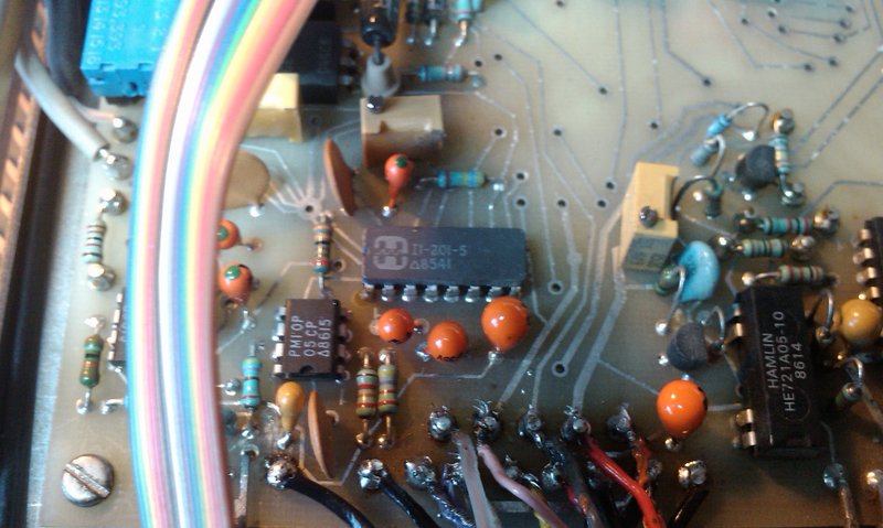

Het gaat om het middelste IC met opschrift 8541.
Ik weet dat ik het logo al eerder gezien heb maar kan me niet inbeelden waar (National? Fairchild?)
Het IC zit in een toestel dat ik aan het repareren ben met YIG oscillator.
Kan het IC een PLL zijn? Om de residuele FM van de YIG tegen te gaan? uitgangsignaal staat namelijk erg te zweven over ettelijke MHzen.
http://www.uploadarchief.net/files/download/resized/onbekende_ic.jpg
Edit: foto vergeten

http://cs.utsource.com/goods_files/pdf/17/177789_INTERSIL_HI1-0201-5.p…
The HI-200/883 is a monolithic device comprising two independently selectable SPST switchers which feature fast switching speeds.
8541 is de productie datum.
E/ Een echte datasheet ingevoegd.

Bedankt! Kan ik weer even mee verder. Nu op zoek waarom het stabilisatiecircuit niet werkt :P
