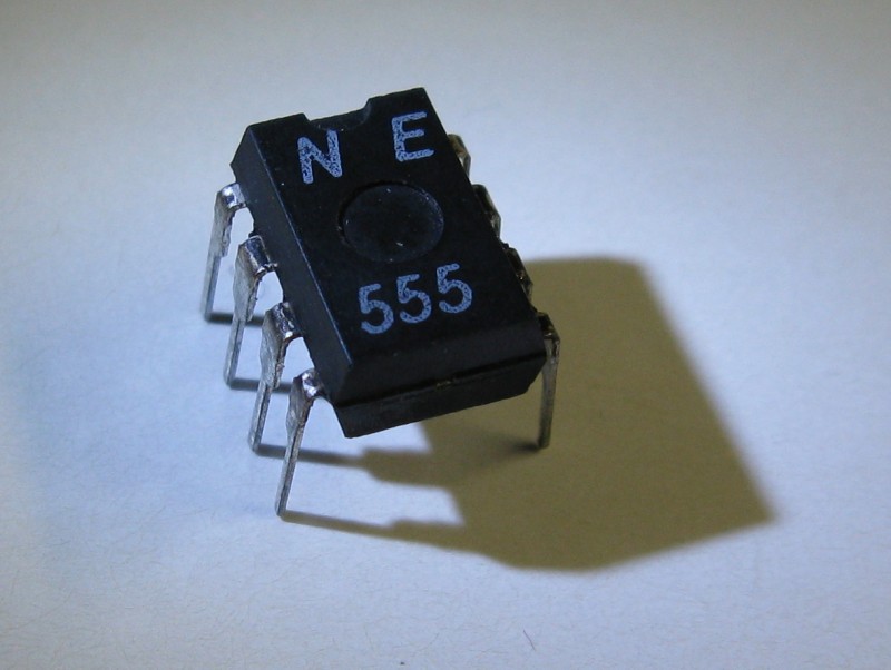

Van dit onderdeel is natuurlijk overduidelijk wat het is en wat het doet. Maar er staat helemaal geen datumcode of fabrikant op!
http://www.uploadarchief.net/files/download/555web.jpg
Is dit nou een bijzondere, oude 555? (er lagen er een flink aantal van te slingeren in het elektronicalab van mijn school, ze krijgen er nog wel een moderne 555 voor terug ;) )
EDIT @Roland van Leusden: De onderkant is blanco...
Ik had er vroeger ook zo'n NE555's alleen stond er in het midden het logo van Philips op. ik had ook nog exact dezelfde met het logo van Wing Shing Semiconductor erop.

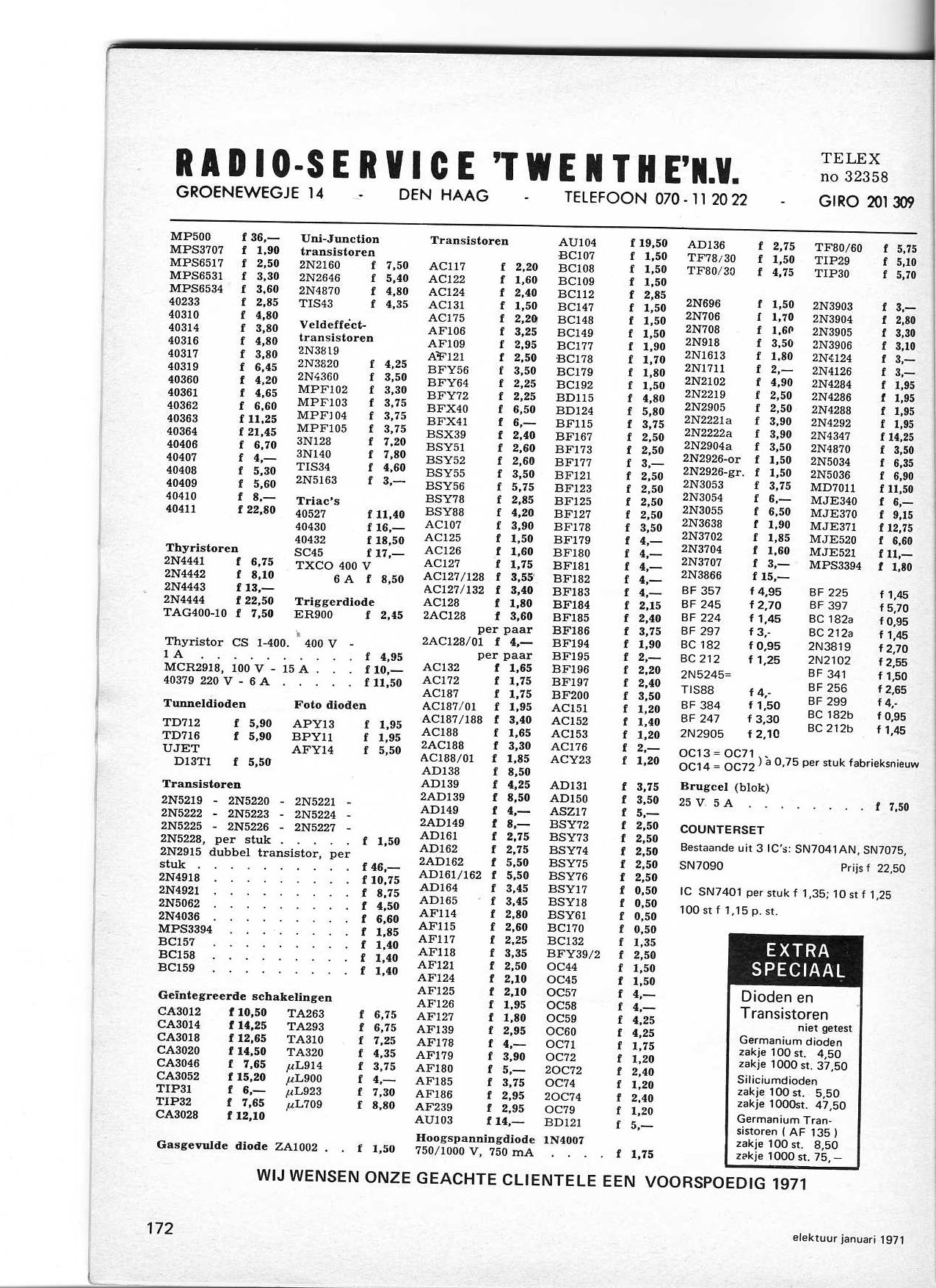

Staat er nog wat op de onderkant ? Vroeger kon je op beurzen en bij onderdelen handelaren nog ongestempelde onderdelen kopen, de uitval tijdens de productie.
http://www.uploadarchief.net/files/download/prijslijst%20jan%201971.jp…
De handelaar voorzag dan soms zelf de onderdelen van een opschrift, zo heb ik nog AC128 transistoren liggen met handgeschreven opdruk.

Aan het lettertype te zien is dit vrijwel zeker een Oost-Duitse 555, vermoedelijk van HFO. Wel bijzonder want historisch, maar ik denk ook weer niet heel erg bijzonder. Niet superoud in elk geval.
P.S. Ik vermoed dat Conrad die verkocht in de jaren '90.
Dat is idd het lettertype wat je terugziet op Oost-Duitse IC's.
