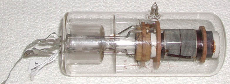

Koperen plaatje met:
Filter unit 421
ref 10e/16166
serienr begint met AAT
Ooit gekregen. De spoel/varco's samen vormen een resonatiekring rond de 100MHz. Het lijkt op iets wat in een openlijn zat of misschien achter twee anodes.

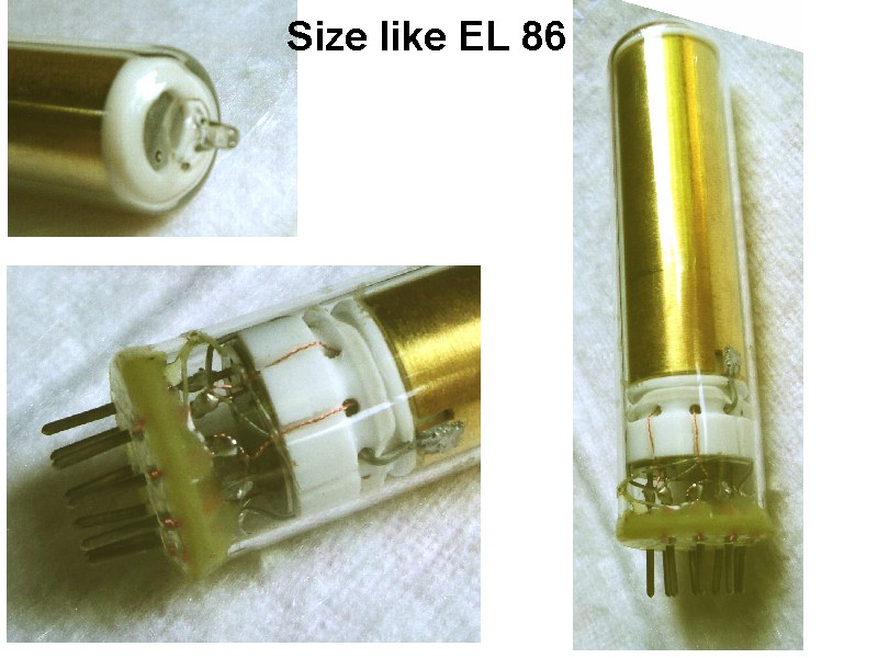

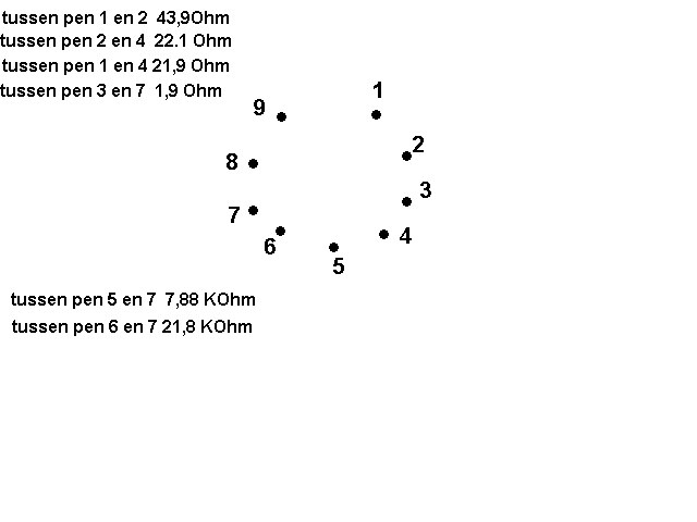

Hier nog een leuke (niet mijn buis). Geen idee wat het kan zijn, maar wel wat meetwaardes erbij.
http://www.robuust.nl/~maarten/forum/vreemde%20buis%20(1).jpg
http://www.robuust.nl/~maarten/forum/vreemde%20buis%20(2).jpg
Zieter op het oog uit als een corona stabilisator.
Die worden gebruikt om hoogspanning te stabiliseren (Spanningsdeler over beeldbuizen, photocopiers, e.d.)
Ik denk echter dat het een spoel/afgestemde kring is, met aftakkingen, gezien de gemeten weerstanden.
Schijn eens met een UV lampje op het voetje of is dat epoxyljm?
Op 12 juli 2010 11:19:58 schreef Tidak Ada:
En dan? Wat wil je wel/niet zien? Wat zou er kunnen gebeuren? Wat gebeurt er niet als het epoxylijm is?
Ik gok dat het zal oplichten als het een bepaalde glassoort is.
Ik bezit deze buis niet, de eigenaar heeft een paar van deze buizen liggen (mocht iemand interesse hebben, bijvoorbeeld Tidak Ada voor zijn verzameling, dan is dat ook te vragen) en stelde de vraag op het NFOR. Ik was ook wel erg nieuwsgierig, dus vandaar dat ik de vraag op mijn beurt hier stel.
De vraag UV-licht/epoxy heb ik doorgespeeld.
Het lijkt op vaselineglas. Dat werd vroeger wel vaker gebruikt om afdichtingen in buizen te maken. Het was een soort voorloper van Pyrexglas, m.b.t. thermische eigenschappen.
Het zou er op kunnen duiden dat het de buis heet wordt. Dat doet dan weer denken aan een stroomstabilisator.
Misschien is het interessant om de zelfinductie te meten. Daarmee zou je in het laatste geval een spoel kunnen uitsluiten.
@ maartenbakker: Ik houd me graag aanbevolen. ;-)
edit:
Ik ga toch meer naar lijm neigen, gezien de sporen hoger in de "buis", juist onder het "spoellichaam". Dat lijkt bovendien ook meer op plastic dan op keramiek, wat dan weer de gedachte van iets heets teniet doet.
