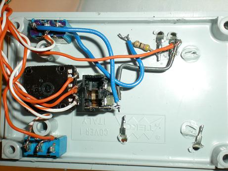

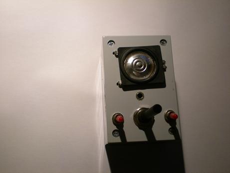

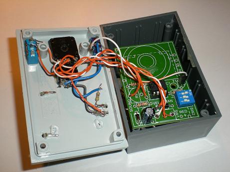

wat van mijn kant, het is een Velleman sirene (leuk voor in de klas op school>:))
jaja de gaatjes zijn een beetje k*t die heb ik met een schroevendraaier moeten maken:P (boormachine was kapot)en de speaker zit scheef:)
[Bericht gewijzigd door electro_freakz op (19%)]

Gaten maken met een schroevendraaier?!

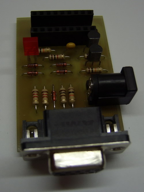

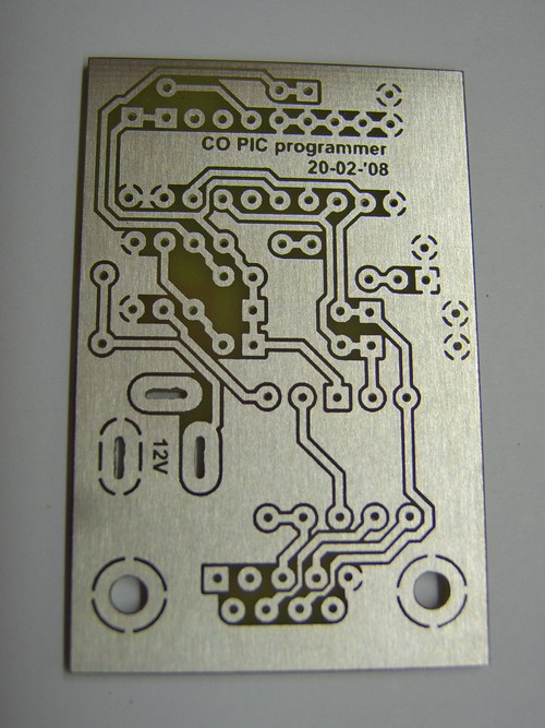

[...]Zo gezegt, zo gemaakt. De eerste CO PIC programmer print:

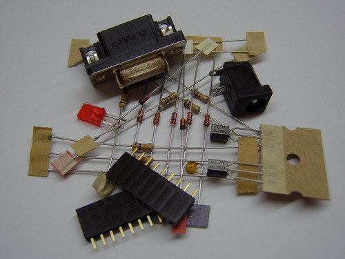

[afbeelding]Tel daar een hoopje onderdelen bij op:
[afbeelding]En je krijgt dit:
[afbeelding]Normaal hoort daar een IC voetje op, maar dit was handiger omdat ik er veel adapterprintjes met headerpinnen in zal prikken.
Ik heb 'm al even getest op zo'n PIC10F200, zelfs als ik de MCLR als input zet dan gaat het programmeren nog prima.
Waarom heb je er niet meteen een 28 pins en 40 pins ic voet op gezet? Dan kun je er nog veel meer mee programmeren.

Op 22 februari 2008 22:41:48 schreef bobo1on1:
Omdat ik dat ding ook nog een beetje voor mezelf maak, en ik hoef alleen maar een paar 10F2xx te programeren. Als ik iets met meer pinnen nodig heb pak ik wel een AVR.
Daarnaast is het veel handiger om voor dat soort PIC's een ICP programmer te gebruiken, een 40 pins chip steeds in en uit een voetje wrikken is 'bad practice'.
Mja ik heb een kabeltje gemaakt die in een 18 pins voet kan zodat ik een PIC18F4550 via icsp kan programmeren.
Werkt prima met deze programmer, zolang de kabel maar niet te lang is.

KIF: Waar haal jij die voedingsconnectors vandaan?
En voed je het spul rechtsreekst uit een 5V trafo?

Op 23 februari 2008 09:46:33 schreef Technojunk:
Deze kwam van een oude modemkaart, maar je kan ze ook gewoon kopen.
Er hangt trouwens een 12V trafo aan die onbelast 16V afgeeft.
