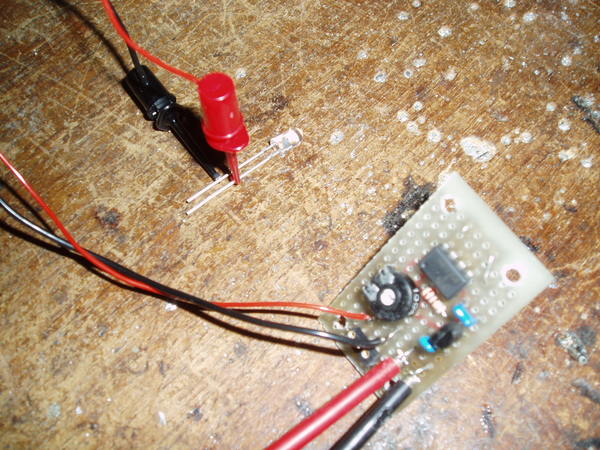

Miniprojectje: Ledtester, quick & dirty.
Normaal gebruik je voor het testen van een kleurloze led een weerstand en een voeding. Een stap verder is een FET-stroombron, een zgn alleseter.
Nog een stap verder is een met een opamp-stroombron, regelbaar tussen 0 en 30mA:

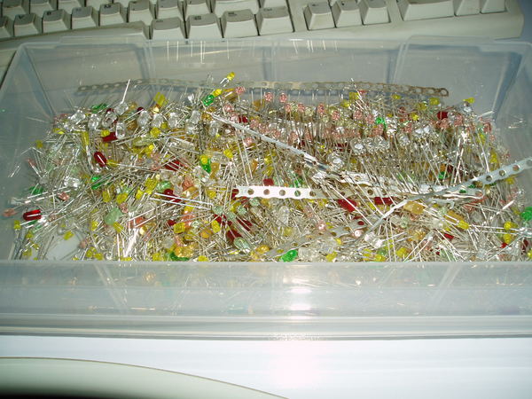

Wel handig als je veel kleurloze leds hebt, dit is een mix van rood/geel/groen/kleurloos (misschien zit er witte leds tussen), gisteren gekocht op de NAT:
Een keer op 20mA afgeregeld, op de print zit een 78L12. Printje hangt aan een labvoeding (15V).

Ik heb een tijd geleden zoiets gemaakt met keuzemogelijkheid uit verschillende stromen (1mA, 10mA, 20mA, 100mA) en aflezing v/d spanning over het DUT. Ook handig voor zeners en andere dioden.
Het meten v/d klemspanning lijkt me ook voor LED's handig, als je ze wil selecteren.

Noordelijk Amateur Treffen.en verdorie, ik zit in het noorden en was er niet, weer vergeten
Dan ben ik in ieder geval niet de enige... Ik kwam er vandaag achter dat de NAT gisteren was:(

Zeker handig! spanning kan ik idd meten, scheelt nogal per led.
Een van de leds stak me net al m'n ogen uit, bleek zo'n fel kreng te zijn.
Achja quick & dirty, gisteravond op breadboard, vanmiddag op print.
Ah, je bent toch voor de opamp gegaan. Ik moet ook maar eens zo'n ding maken, is wel handig met die 101 verschillende SMD LED's..

Ja de eenvoudigste oplossing, alleen met een opamp is de boel eenvoudig af te regelen zonder extra truukjes.
De testdraadjes met clips heb ik alweer verwijderd, led direkt op de precidip busjes drukken gaat sneller.
BTW: Schema en beschrijving staat nu online: http://www.circuitsonline.net/circuits/view/144

Vind je de pad's niet iewat klein? (van de layout)
