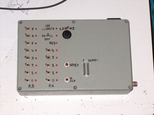

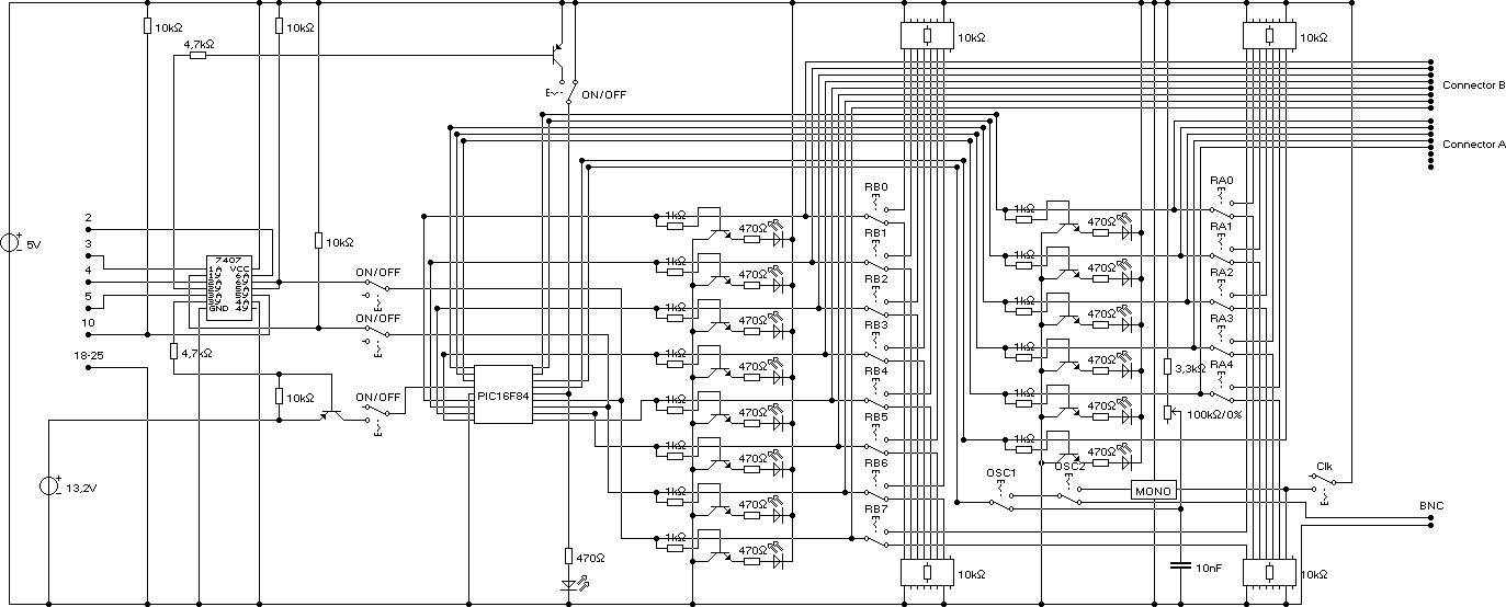

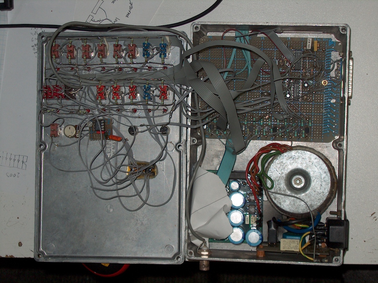

Hoog tijd dus om mijn pic-programmer-debugger te tonen
Eerste schema stamt uit november 1998 (ja, bijna 10 jaar geleden) en heb ik pas getekend na het bouwen.
http://www.uploadarchief.net/files/download/pic16f84_small.gif
  • Schakelaars en leds voor elke I/O om werking van de het programma te testen (soort van externe emulator, maar dan niet ge-emuleert)
  • 4-polige 3-standenschakelaar voor uit/aan/prog
  • 3-standenschakelaar voor clock: intern/extern/handmatig
  • interne clock (ontbreekt in schema), met een NE555, potmeter en bereikschakelaar (LO=1Hz..50KHz, Hi=20Khz..1MHz)
  • Reset button (ontbreekt in schema)
  • One-shot 74123 voor anti-dender van reset en hand-clock knoppen (als macro getoont)
  • Programmeren via parallelle poort
  • Auto-reset bij power-up
  • Optie voor DB-25 connectors voor extene toegang tot de poorten (nooit gebouwd, maar wel in schema te zien)
  • Eigenaardigheid: de led van RA4 doet het pas als de schakelaar op '1' staat (wegens de open-drain uitgang)
De enige 555 die 1MHz aan kon, tegen de gegevens van de datasheet in, is die van Philips. Ik heb andere merken geprobeert, maar die volgen netjes de datasheet :S

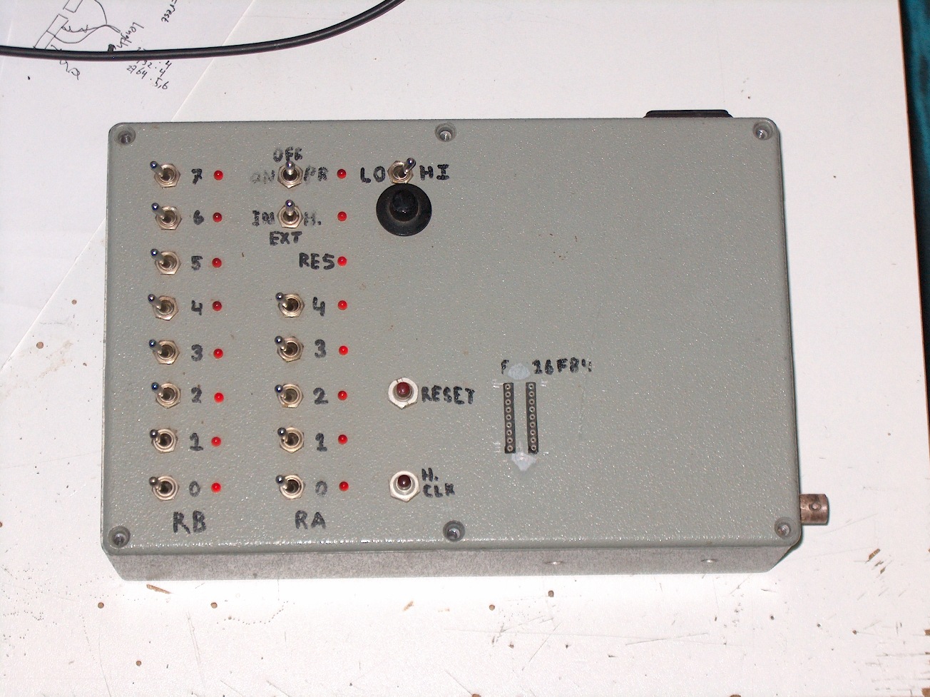

De hele kist (let niet op de slijtage rond de ic-voet)
http://www.uploadarchief.net/files/download/hpim3873_small.jpg

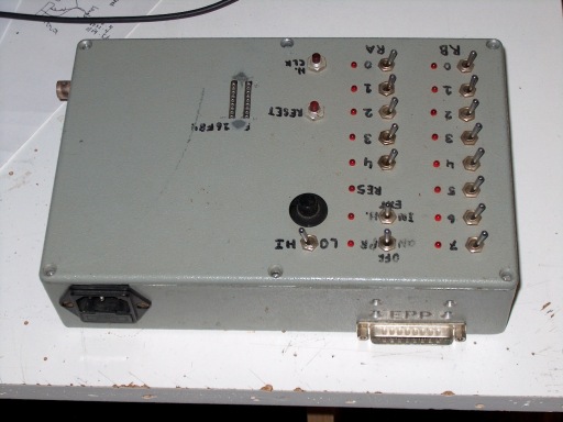

Rechts is de externe clock te zien als BNC.
Programmeer en voedings connectoren
http://www.uploadarchief.net/files/download/hpim3866_small.jpg
De lurfen en kladden. 100% uit gerecyclede onderdelen.
http://www.uploadarchief.net/files/download/hpim3869_small.jpg
Veel gebruik gemaakt van draden van oude flat-cables. De oscillator is te zien als zwevend printje op de deksel, met de tweede condensator met 1 pootje in de print gesoldeert voor de bereikschakelaar (was later bijgebouwd).

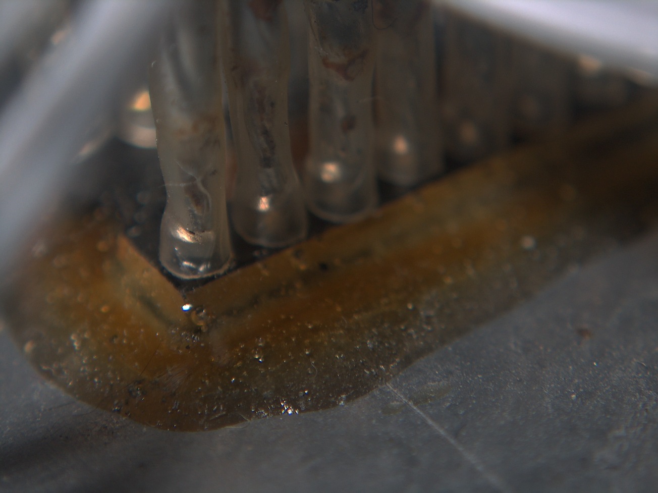

Ik had laatst wat ruzie met de voeding (gejatte module trouwens) en daarbij de plastic spacers van de eindtorren kwijtgeraakt. Vandaar het papier. Er zit nog steeds ergens een los contactje in de voeding want als ik het geheel stoot dan reset hij.
Close-up van het precisie voetje met tweecomponentenlijm en krimp
