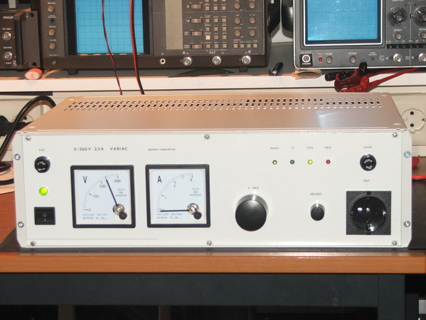

Hier bij ook een stukje handwerk van mij..
http://www.uploadarchief.net/files/download/dscf2458.jpg
http://www.uploadarchief.net/files/download/dscf2459.jpg
http://www.uploadarchief.net/files/download/dscf2460.jpg
http://www.uploadarchief.net/files/download/dscf2461.jpg
Voorop kan je kiezen tussen:
Direct, net spanning op variac max 260V
0, geen uitgang spanning
230, via scheidingtrafo tot +/- 230V
260, via scheidingtrafo tot 260V

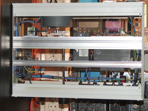

Links in de hoek op de 2e foto zitten het veiligheids relais en omschakelen naar directe netspanning of via de scheidings trafo van max 1.5A. De zekeringen op de voorkant zijn een stuk zwaarder. Dit i.v.m testen met een SMPS die steets de 2.5A zekering liet klappen.

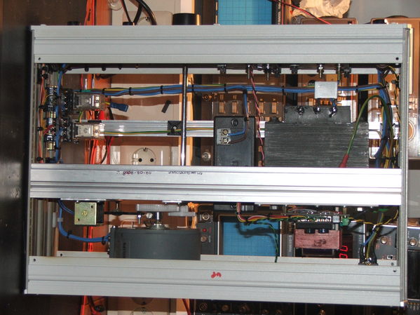

Op foto 3 links boven is de machneetspoel voor de begrenzing van de variac te zien. In rust komt de arm van de variac tegen de hefboom van de spoel aan. eenmaal aangetrokken kan de arm vrij bewegen tot het 260V gedeelte.
Midden achterin de variac en tandwiel overbrenging.

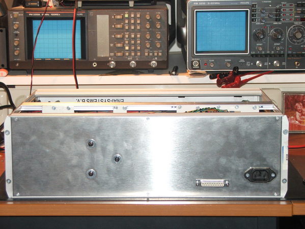

en tenslotte achterop een aansluiting voor de noodstop. Zonder deze aansluiting is er geen uitgangspanning op het stopcontact aan de voorkant mogelijk.
Kijk, dat noem ik een voeding ;)
