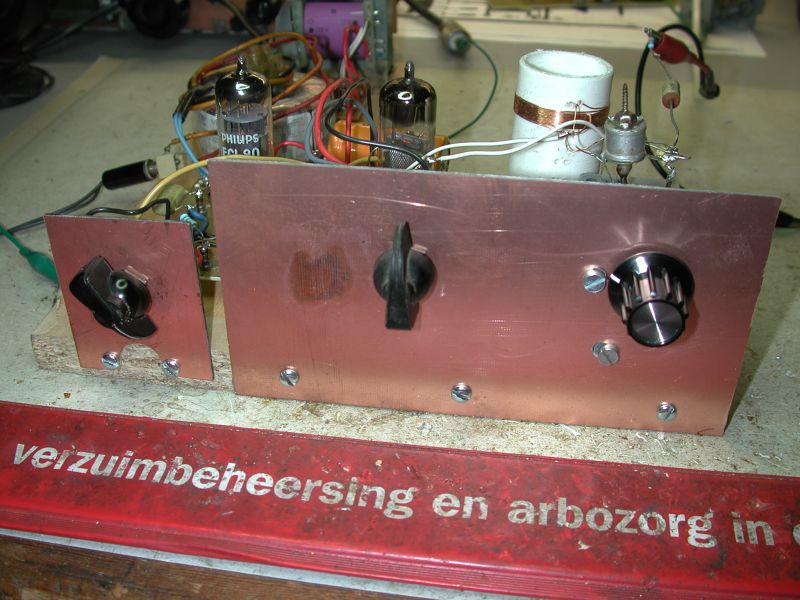

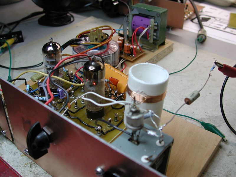

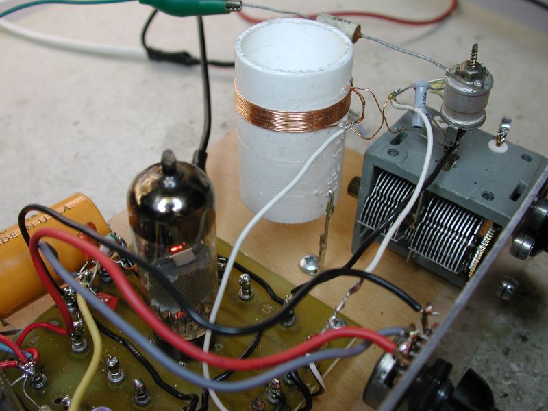

Laatste creatie, een 80m reg ontvanger met ECL80 en EF80 op laagspanning (50V).
Loopt van 3.490 tot 3.825 MHz over het hele bereik van de afstem C.
Dit is een werkend prototype voor het nieuwe afdelingsproject van PI4RAZ, de uiteindelijke versie komt in een zeer speciale behuizing.
http://welther.nl/hugo/Rechtuit%20experimenten/Front%20aanzicht.JPG
http://welther.nl/hugo/Rechtuit%20experimenten/Boven%20aanzicht%201.JPG
http://welther.nl/hugo/Rechtuit%20experimenten/Boven%20aanzicht%202.JPG
http://welther.nl/hugo/Rechtuit%20experimenten/Afstem%20kring.JPG
Voedingstrafo: 220V-2x12V met Villard schakeling voor de 50V. De buisjes staan in serie op de 12V.
Uitgangstrafo: een ringkern 220V - 2x6V waarvan één 6V wikkeling voor de LS wordt gebuikt.
Als audioversterker voor een MP3-speler doet ie het ook niet verkeerd.
