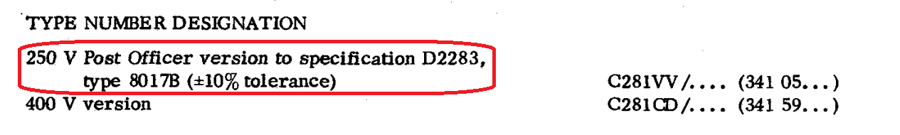

Ik ben ‘m wel tegen gekomen in het Mullard Technical Handbook, en daar staat ie vermeld als C281/341

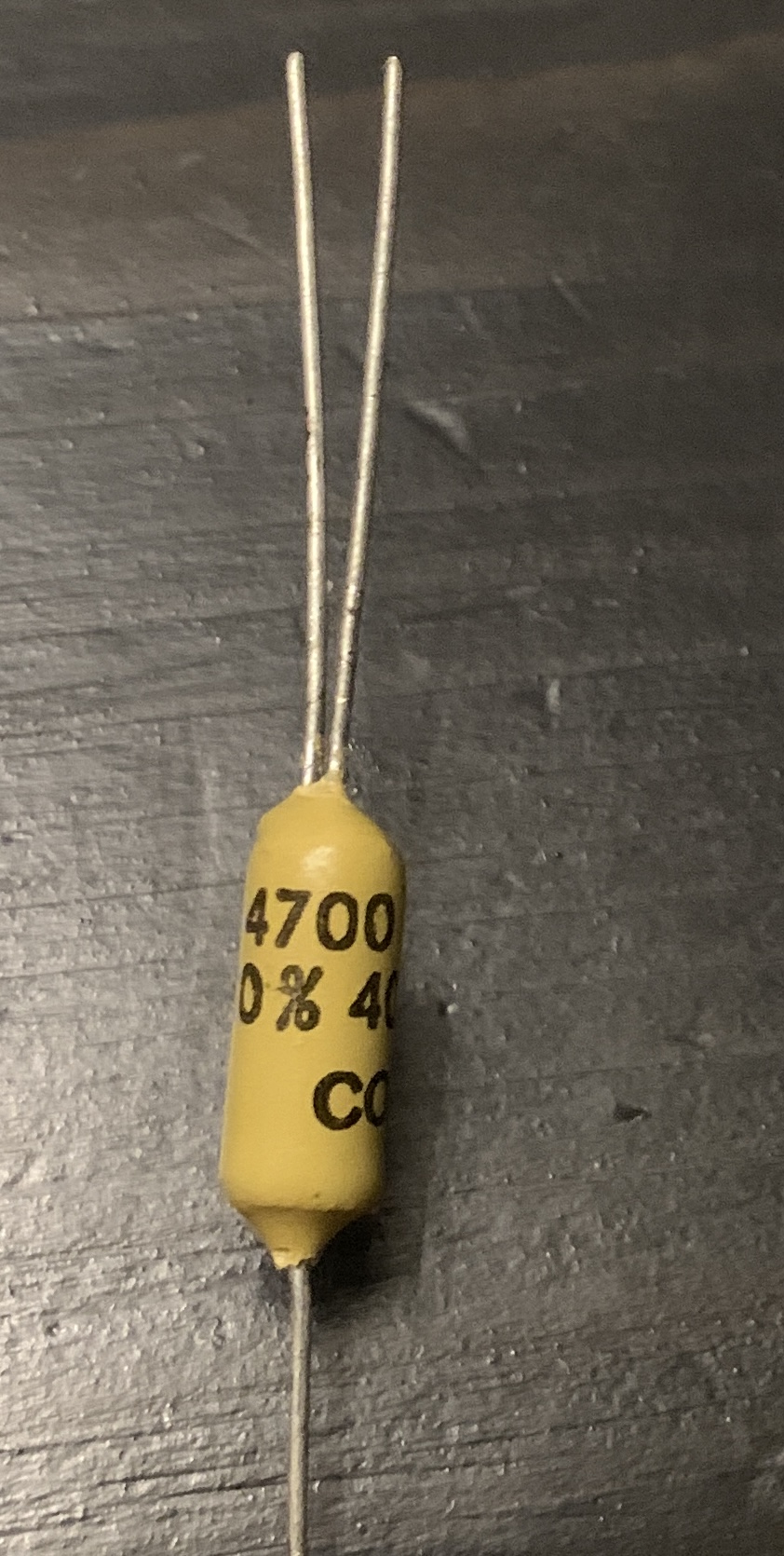

Ik had een c281 39nF 400v maar die waarde staat niet in het boek…

C281 heeft dezelfde betekenis als 2222 341, maar dan in het oude codesysteem dat vanaf 1963 opgevolgd werd door het 12NC systeem waar 2222 341 onder valt. Bij componenten liepen de oude aanduidingen nog wat langer door en werden soms ook als typenummer naast de 12NC gepresenteerd. Later werd daar gewoon de middelste cijfergroep van de 12NC voor gebruikt.

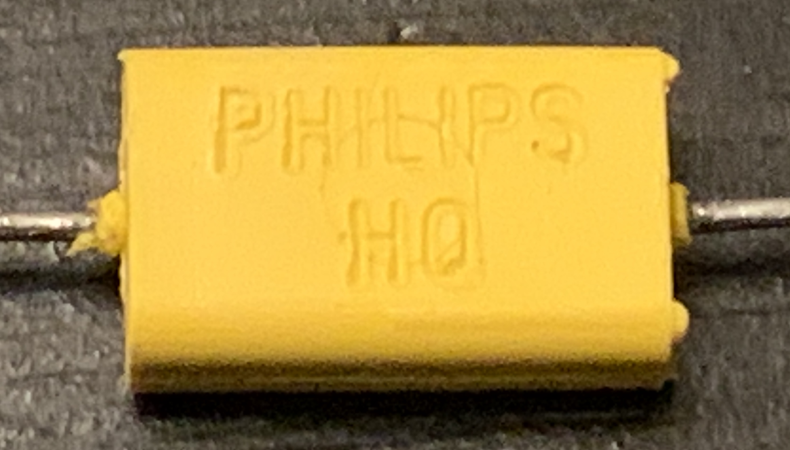

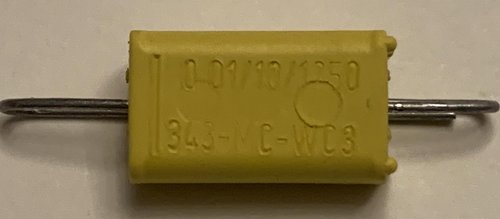

Ik heb hier een mepolesco voor me liggen waar ook weer wat vreemds aan de hand is met de codering.
Een type met ingesmolten opdruk. Op de achterzijde staat PHILIPS HQ, dus geproduceerd in Roeselare. Op de voorzijde staat 2.2uF/10/250 341 MKT W4. Omdat de datumcode uit maar 2 tekens bestaat en de fabriek op de achterkant aangeduid wordt verwacht ik dat de W daar toevallig staat en geen fabriek aangeeft. Dan zou het dus april 1968 moeten zijn, volgens IEC60062. Dus ergens klopt er nog iets niet.
Als dat inderdaad April 1968 is, kan het een soort vertrekpunt zijn voor datering op basis van uiterlijk. Kennelijk schreef men toen ook al geen MA meer maar gewoon MKT. Wat dan wel weer vreemd is, is dat de foto in het databoek van 1971 (september 1970) nog inktopdruk en een oudere bouwvorm toont.

Die zwarte streep of ril op de Mepolesco geeft de buitenzijde van de wikkeling aan. Dat kan van belang zijn als de condensator bijv. tegen het chassis wordt geplaatst want dan ontstaat er een capaciteit naar chassis/aarde.

341-MC-WA9
Laatste ook met WA7, productioncode dus?
De cijfers en de streep zijn er ingesmolten/gekerft, dus geen opdruk.
Op de achterkant staat in dit geval niks. 2 Gietcirkeltjes van de matrijs.
-edit- Ik heb ze, denk ik, ooit uit prototype borden van een telefooncentrale of zo gesloopt (rechtop gemonteerd). Misschien heb ik zelfs ooit een foto daarvan hier gepost?

341-MC-WA9Laatste ook met WA7, productioncode dus?
W verwijst naar de fabriek, A7 of A9 zal iets van Q1 van 1977 resp. Q1 van 1979 zijn als ik het goed inschat. De ingesmolten opdrukken zijn nieuwer dan de gedrukte opdrukken.

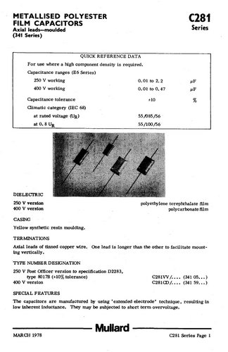

Die C281 kon ik ook alleen maar in het Mullard boek vinden

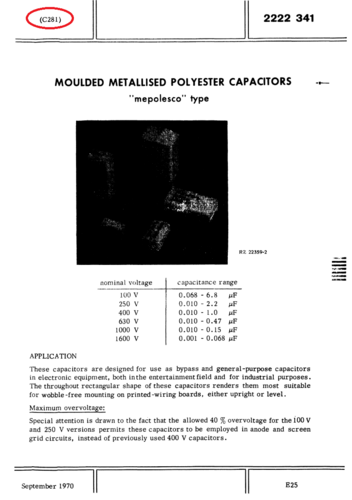

Die C281 stond ook in het philips databoek: https://www.circuitsonline.net/forum/view/message/2466811#2466811
