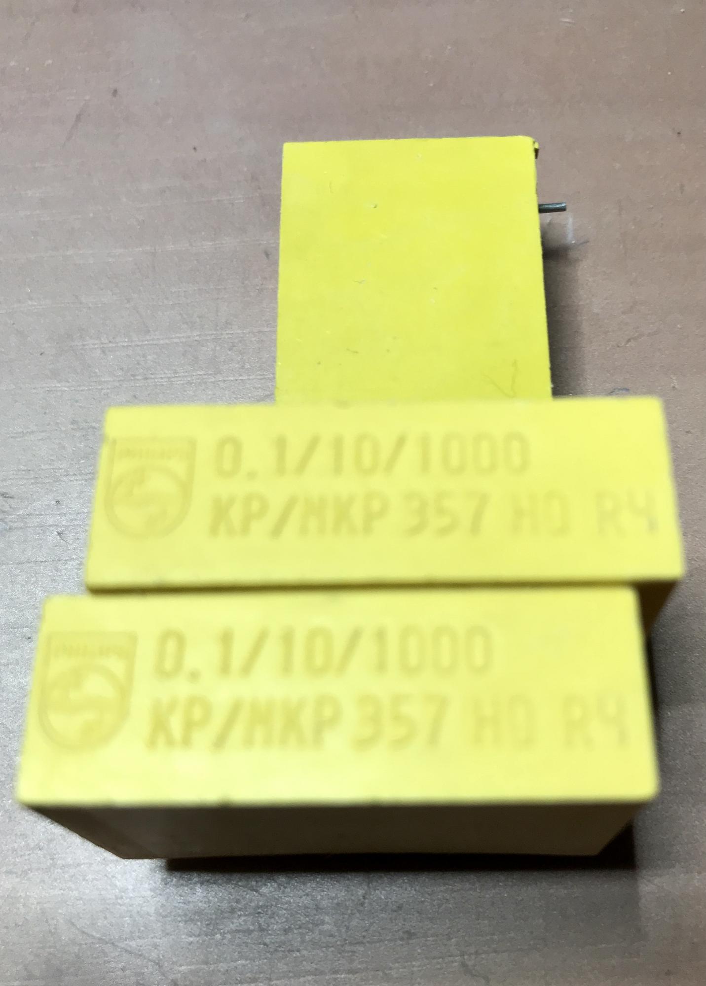

Nog een partijtje van het Philips service centrum destijds uit de afvalbak gevist na een re-organisatie. Volgens mij zijn dit normale MKP types, 0,1uF 10% en 1000V.
Dat zijn geen normale MKP's maar KP/MKP pulsvaste types. Gewikkeld zoals een mixed dieelectric condensator maar dan met een tweede polypropyleenfolie in plaats van papier.

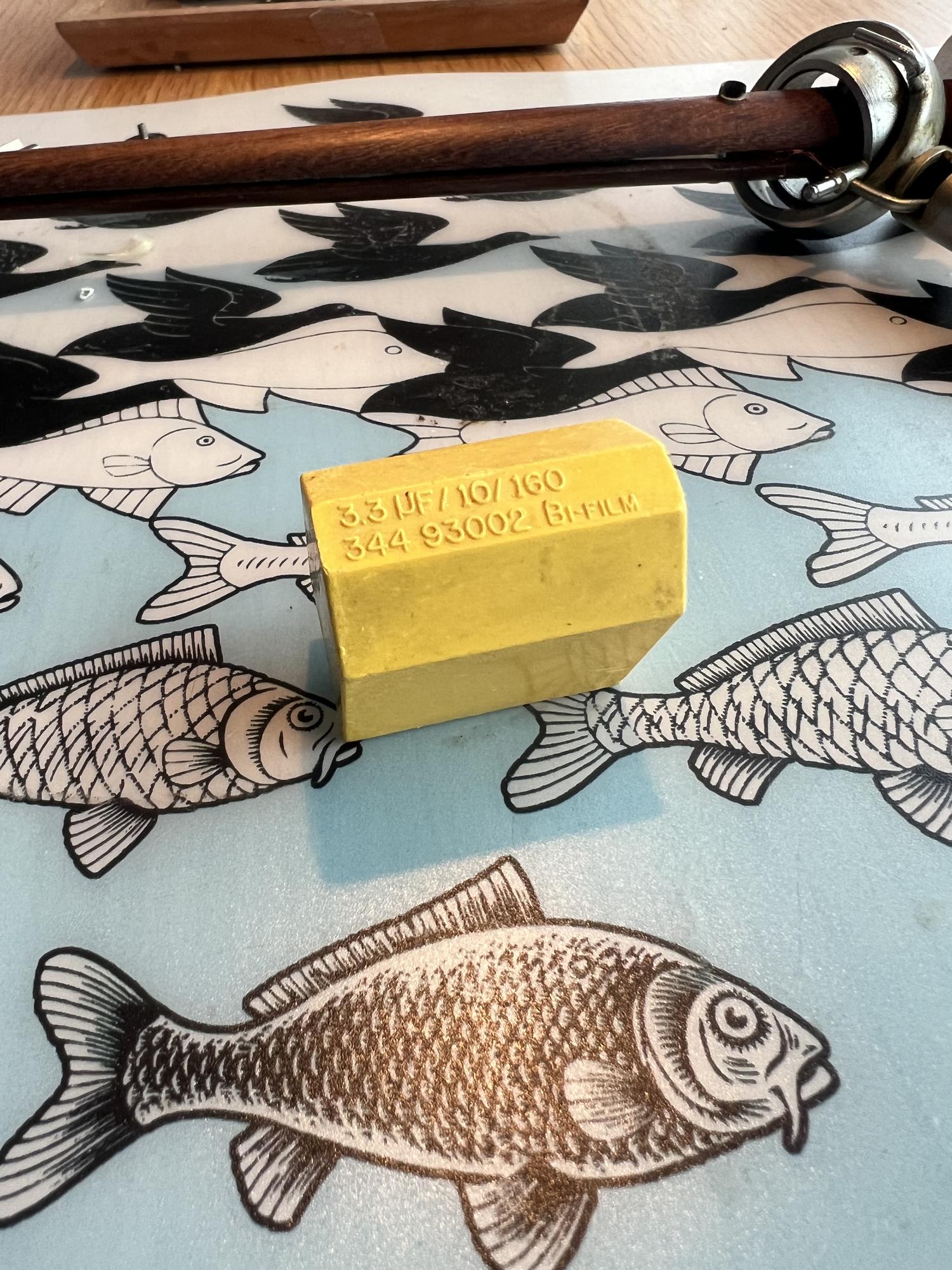

Kan iemand iets meer over deze exoot vertellen? Kwam deze thuis tegen, heb overal al zitten zoeken maar krijg niks over de 363 Serie gevonden, het is een MKC-P (W?)
210v… gewoon omdat het toen nog kon…
Er staat me iets bij dat P voor pulse condensator ston, maar daar is 210v ook wel aan de lage kant voor volgens mij
P is papier. Ik kende van Philips alleen MKT-P, dus gemetalliseerd polyester afgewisseld met papierlagen. MKC-P zou volgens de nomenclatuur dus gemetalliseerd polycarbonaat moeten zijn, afgewisseld met papierlagen.
Polycarbonaat is door Philips gebruikt om een niche op te vangen tussen polyester en papier (hogere werkspanningen en lagere dielectrische verliezen dan polyester), in de tijd dat polypropyleen nog niet goed te verwerken was in condensatoren.
De combinatie van polycarbonaat en papier was dus vermoedelijk een nichetoepassing binnen een nichetoepassing. Zou best wel met pulsbestendigheid te maken kunnen hebben gehad. De zelfherstellendheid kan misschien ook beter geweest zijn, ik geloof dat dat met polycarbonaat niet helemaal ideaal werkte.
Heb je toevallig een capaciteitsmeter?
Alle vintage MKT-P die ik tot nu toe heb gemeten, vertonen de typische afwijking naar boven die oude papiercondensatoren vertonen. Dat zal dus ook wel voor MKC-P gelden en als dat zo is, weet je meteen dat er papier in zit.
Overigens heb ik inmiddels begrepen dat MKT-P gezellig kunnen gaan staan sputteren (in de elektrische betekenis, dus zelfherstellende actie tot ze echt op zijn denk ik). In Philips F9638 boxen zit er eentje over het standbyrelais die voor spoken kan zorgen. Het positieve is dat me nog geen branden bekend zijn en dat de levensduur waarschijnlijk redelijk lang en voorspelbaar is vergeleken met MP condensatoren van bijvoorbeeld RIFA.
Ik zou MKC-P dus ook niet meer ongezien vertrouwen.
P.S. W is de fabrieksaanduiding. Ik heb nog niet kunnen achterhalen om welke fabriek dat gaat. Ik vermoed iets in Nederland. De meeste andere gele foliecondensatoren kwamen tegen die tijd (rond 1970?) denk ik uit Roeselare België en hadden in mijn beleving al de daarbij horende letters HQ.

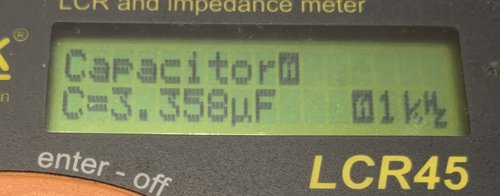

Dit is van een condensator…
Had ‘m nog ff flink misbruikt onder de maximale spanning met de föhn erop, maar jij bleef netjes onder de100uA, mijn meter hiervoor is analoog en gaat niet in de nano’s…
Toen die redelijk hert begon te worden zag je de aanwijzer heel lichtjes romellen…
Bij het ontladen en weer spanning zet dan zag je heel ff de aanwijzer heep
Lichtjes omhoog gaan wat standaard is…

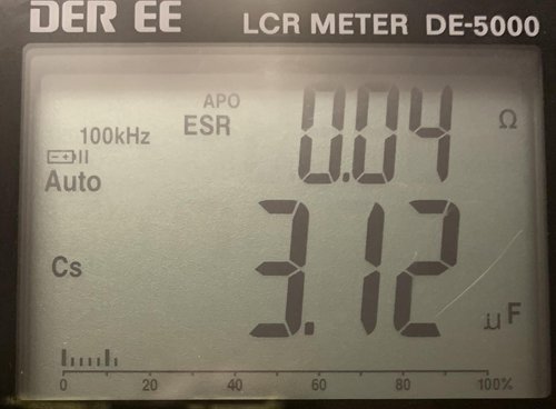

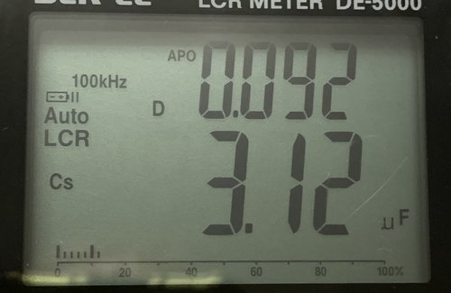

En dit is de rest
Als je ik meer moet meten laat maar ff weten..:
Die capaciteit is keurig in orde, lijkt me. Dat vind ik wel weer bijzonder, maar kan zijn dat hij goed hermetisch dicht is gebleven in de loop van de jaren en dat scheelt wel denk ik.
Het enige verdachte is dat rommelen bij mishandeling. Dat zou overeen kunnen komen met het gedrag van die MKT-P in de boxen.
Pure DC-lekkage wordt denk ik voorkomen doordat er tussen de electrodes en de papierlaag altijd een laag polycarbonaar zit.
