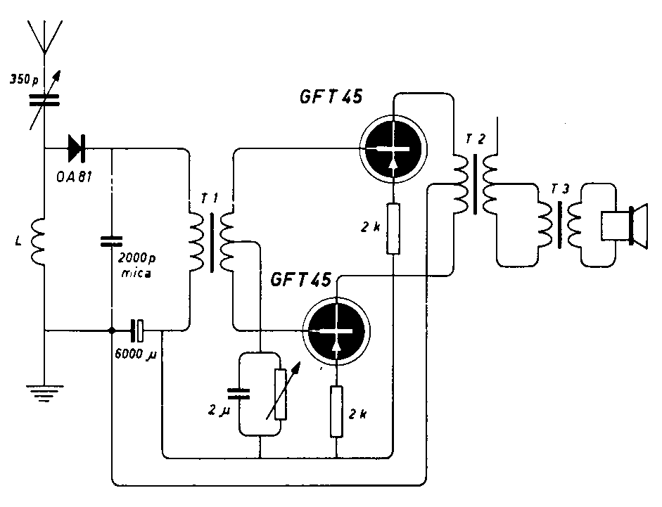

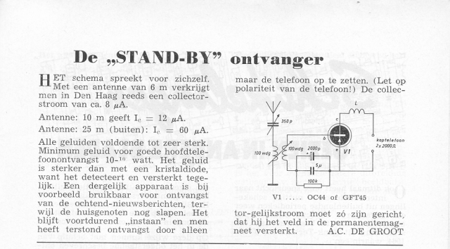

Ik heb dit topic meegelezen en het liet mij niet los, dit fenomeen had ik eerder gezien.
Jawel,
RB juni 1965. Er hoort een artikel bij, dat zal ik scannen.
[edit] De scans.
Het begon met een klein artikeltje in mei 1963.
RB 1963: http://welther.nl/hugo/Radio%20schema's/PK1PK%20artikelen/RB%20me…
Gevolgd door een duidelijker artikel
RB 1965: http://welther.nl/hugo/Radio%20schema's/PK1PK%20artikelen/RB%20ju…

Evengoed, (1e artikel), transistoren in klasse C? ! Het wordt al raarder, dit onderwerp.. het is duidelijk dat ik nog niet de helft van de benodigde theorie beheers...

Leuke artikelen, gelijk maar geprint. Er werd dus 45 jaar geleden mee geexperimenteerd. Ze waren zo dom nog niet toen

Inductief gekoppeld ging daar minder dus ik ben benieuwd wat de eerste schakeling doet zonder inductieve koppeling. Voordeel van deze koppeling is denk ik dat de resonantie niet nadelig beinvloed kan worden door de ontvanger

Het lijkt me toch dat de RB schakelingetjes fundamenteel anders zijn dan de standby ontvanger van de TS. Ik bedoel het volgende: als je in de RB schakelingen het collector-emitter stroompad volgt dan passeert de stroom doorheen de grote elco. M.a.w. in die schakelingen zit er een DC bron in de collector (de grote elco dus). Daar stelt zich dus geen mysterie hoe die transistoren kunnen werken. In de schakeling van de TS is er echter geen bron in de collector, de elco zit zuiver in het basis-emitter stroompad. Het mysterie is nog altijd even mysterieus...
Of zie ik iets over het hoofd?
grappig dat een tor in dat schema als een soort triode wordt getekend. Duurde even voor ik door had dat het geen buizen waren.
Fred
Vooral het eerste RB schema is helemaal begrijpelijk. Er is collectorvoeding, en de basissen krijgen een instelling. Alleen staan de torren natuurlijk niet in C, maar in AB of A; dat heeft de schrijver fout.
In het tweede schema wordt het al iets vreemder. De basissen liggen alleen maar aan de emitter (voor gelijkspanning). Bij kleine modulatiediepten zakt het geluid dan ook helemaal weg, zegt de schrijver.
Persoonlijk snap ik niet hoe het bij grotere wel werkt, maar ok. Die emitterweerstanden zijn ook wel apart verklaard.
Als dit werkt, moet dat door komen doordat de Ge-torren door lekstroom worden ingesteld.
Het schema uit de startpost is in vergelijking hiermee wéér onbegrijpelijker, en ik vermoed dan ook dat dat helemaal fout is overgenomen. Hier kan van stroomversterking door de transistor geen sprake zijn.
Ik denk wèl dat het TS schema afgeleid is van de twee gescande artikelen. Een serie-antennekring met 350 pF is wel èrg toevallig; en die basiskring vind je ook nergens anders.
Het is jammer dat de theorie in het verhaal wat te wensen overlaat. Dat wordt echter méér dan goed gemaakt door het leuke idee, en vooral door al zijn metingen aan die spoelen! Dat vind ik heel interessant.
