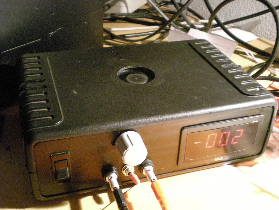

om maar ontopic te gaan zal ik mijn voeding maar eens gaan posten :)
http://www.uploadarchief.net/files/download/dscn1012.jpg
als je tussen de voedingsconnectoren kijkt, zie je een rode schakelaar. die is om de plus en min om te wisselen.

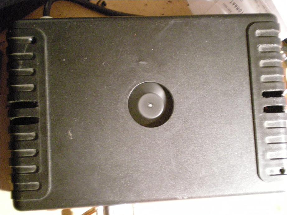

http://www.uploadarchief.net/files/download/dscn1013.jpg
hierboven zie je de bovenkant, met de 40mm fan, en natuurlijk de luchtuitlaat

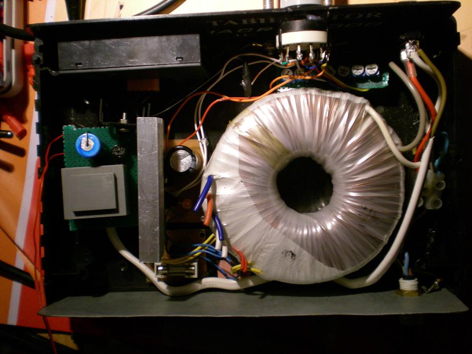

http://www.uploadarchief.net/files/download/dscn1016.jpg
hierboven zie je de ingewanden van mijn voeding. zoals je ziet is er een meerstandenschakelaar aangebracht, met de bijpassende potmeters. ik heb nu dus vaste spanningen,
1,5V 3V 5V 9V 12V 15V en 20V
het is behoorlijk volgepropt:)
kan iemand me nog eens die formule om het vermogen te berekenen uitleggen?
Hoe kan je spanningsmeter -2V aangeven. Loopt er spanning terug in de voeding? Gaan je componenten (LM317??) niet fijn vinden.
P = U x I
Vermogen in Watt = spanning x stroom
nop, is geen spanningsmeter is amperemeter. want wat heb je aan een spanningsmeter, als je vaste spanningen hebt?:+
ik bedoel een andere formule, die wat hier ooit eens is verzonnen...
edit, deze dus: watt/dm³
Watt/dm3 zijn eenheden, dus doe vermogen/inhoud en je bent er.
Bij de stroommeter blijft dezelfde vraag staan: -2A?
Heeft dat iets te maken met de uiterst handige functie (?!) om de plus en min terminal om te draaien? Dat zie ik nog wel een keer fout gaan..

Het zou me niet verbazen als het -0.02A is, gewoon een meetfout (offset).
Als + en - omgekeerd zijn kan een negatieve stroom toch perfect?
Positieve stroom = normale aansluiting
Negatieve = omgewisselde aansluiting

Een schakelaar die niet aangeeft welke spanning geselecteerd is.
Ik ben benieuwd, tel je de klikjes of wacht je tot er iets begint te koken?
als je de voeding een aantal keren gebruikt, dan weet je vanzelf welke spanning bij welk aantal klikjes hoort
die 0,02A daarvan heb ik geen idee waar die vandaan komt, die zit er gewoon op (?)

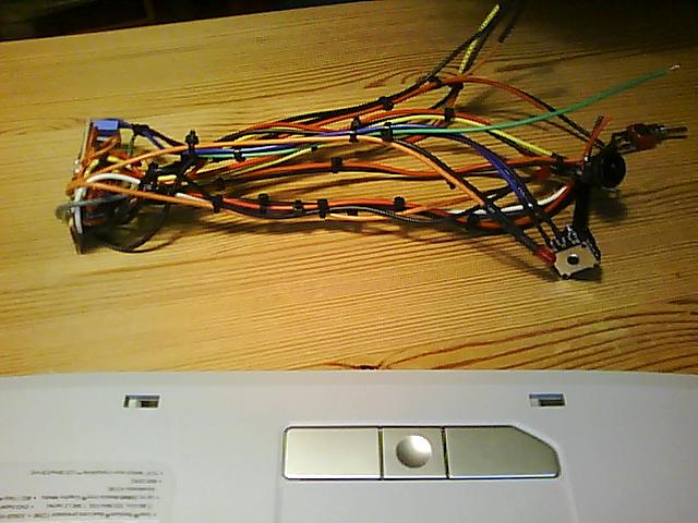

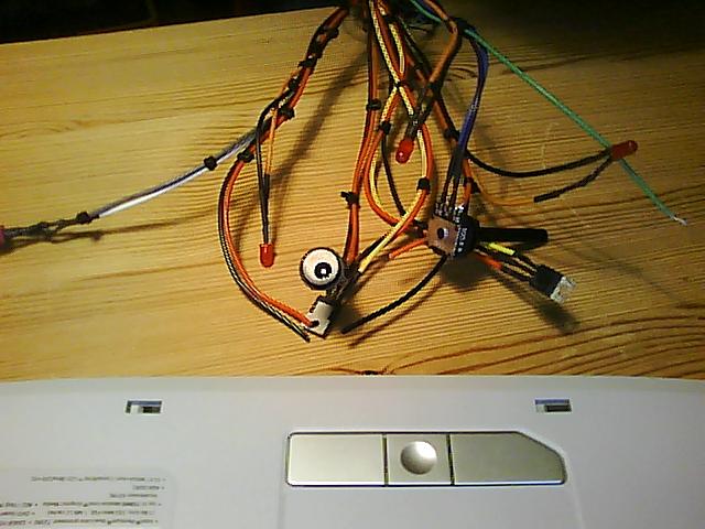

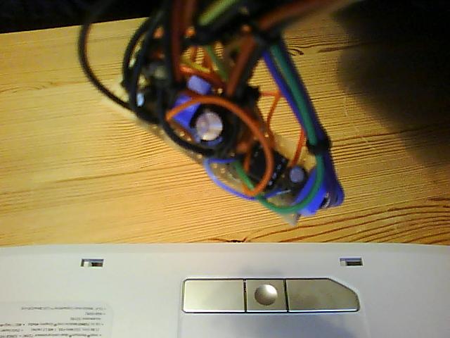

Ik heb het begin van een project te showen, Een multifunctioneel(alle dingen die ik nodig heb) ding.
Er zit een timer , 5v voeding en een 9/12v voeding in.
Het geheel is opgebouw op een gaatjeprint
http://www.uploadarchief.net/files/download/picture0008.jpg
Het geheel
De print
De kabels
Wederom laptop gebruikt dus wederom slechte kwaliteit foto's
