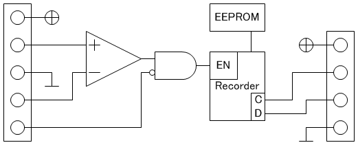

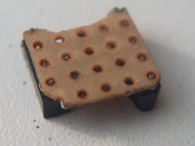

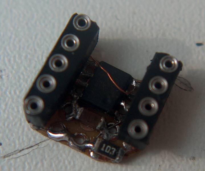

Een mini tijd recorder voor analoge toepassingen (meet in seconden hoelang iets 'aan' is (als een meetspanning boven een drempel uitstijgd)). Beoogde toepassing is een regelbare laser, waarbij het de branduren van de laser meet. Seriele interface is uber simpel, bij iedere clock komt de volgende bit op de uitgang van de 32-bit teller (lsb first) en als de recorder begint te recorden reset de bit teller. Als de clock hoog is terwijl de toepassing 'aan' wordt gezet reset de counter tot 0 seconden. Iedere keer als de toepassing 'uit' gaat wordt het eeprom geupdate. Als de spanning wegvalt zonder de toepassing uit te zetten is het jammer voor de teller.
Hart is een PIC12629 of PIC12F683 (kleine software aanpassingen)
http://www.uploadarchief.net/files/download/block.png
http://www.uploadarchief.net/files/download/hpim4544_small.jpg
http://www.uploadarchief.net/files/download/hpim4545_small.jpg
Heb je onder de connectoren zitten solderen? Hoe heb je dat gedaan zonder ze te smelten? :P
Eerst de andere componenten solderen en dan de connector ;) gok ik zo.

Op 27 september 2008 11:23:07 schreef Eagle666:
wat elmo zegt, en de punt van mijn soldeerbout is tevens nét puntig genoeg om er tussen te komen.
