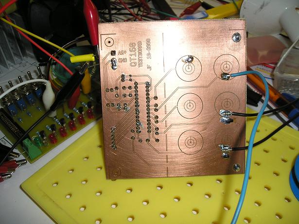

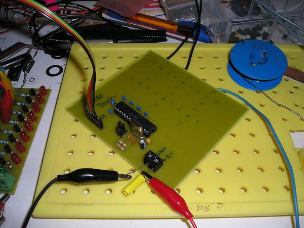

Om maar weer eens te voldoen aan een show your project .. anders hebben we straks een pagina met alleen maar tekst :)
De tekst op de print zegt het al .. Het is een testbordje voor de QT160. En het werkt best wel goed.
De zwarte en blauwe draden aan de rechterkant gaan naar andere 'sensoren' oftewel een stuk print.
http://www.janfernhout.nl/CO/QT160_TOP.JPG
En natuurlijk ook de onderkant.
http://www.janfernhout.nl/CO/QT160_BOTTOM.JPG
Print is trouwens getekend in Ultiboard en gefreesd & geboord op een LPKF machine.

@Help: mooi gedaan! Waar zijn die onderbroken ringen in de sensor ringen eigenlijk voor?
help
www.elecdev.nl
Die binnenste ringen bedoel je denk ik ?
Die onderbreking erin is gedaan dor de freesmachine deze kan niet helemaal goed met zulke gaten omgaan. Het staat namelijk getekend als (groot) boorgat. En dat formaat boor past er niet echt in :D

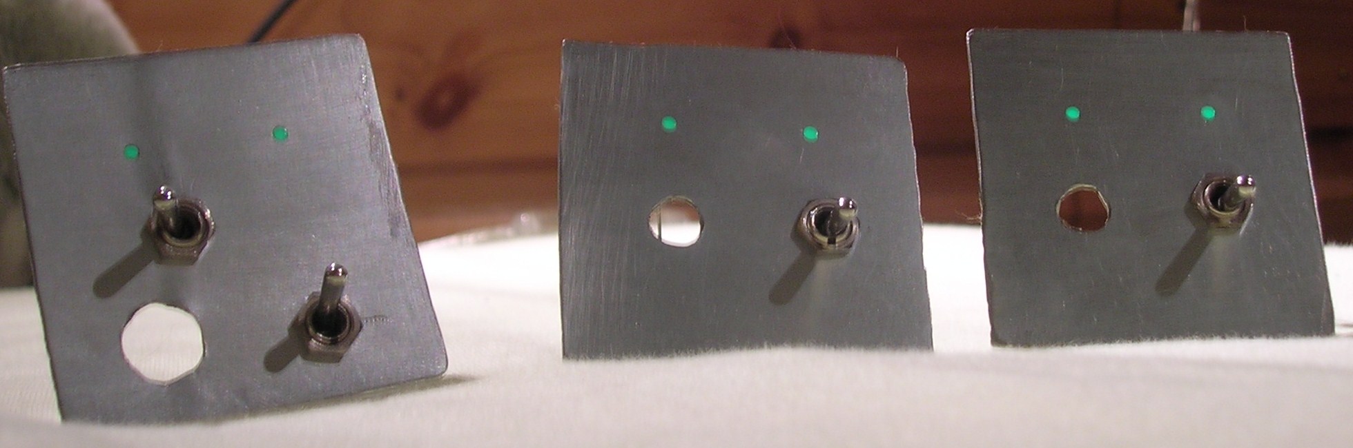

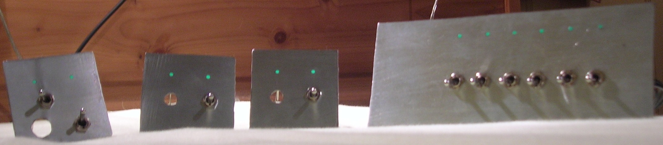

Ik heb ook weer een stukje project te showen.
4 frontjes voor mijn schakelkastjes mbt. audio (in de lege gaten komen nog potmeters
http://www.uploadarchief.net/files/download/resized/dscn4600.jpg
http://www.uploadarchief.net/files/download/dscn4600.jpg
http://www.uploadarchief.net/files/download/dscn4597.jpg
