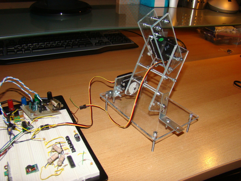

Een PiP (project in progress) van mij :
Servo arm (dit is nog een kleine uitvoering) ik denk dat ik deze op mijn bureau zet ofzo.
