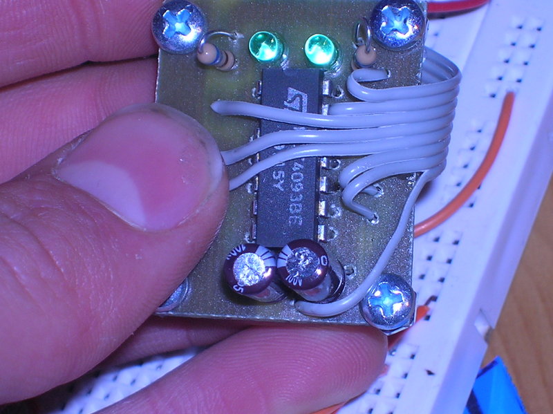

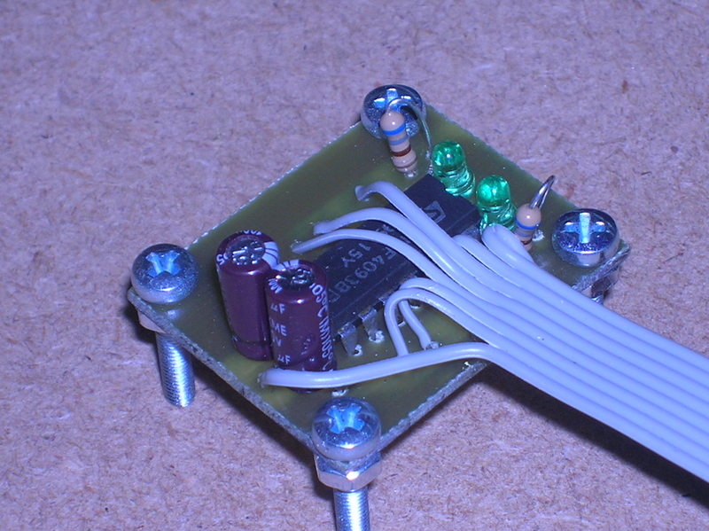

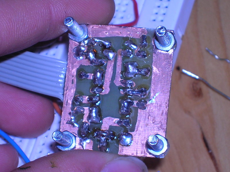

Een deel van mijn project afgemaakt, de timer, hij is opgebouwd met een schmitt trigger NAND (in dit geval C4093)
Zitten dus 2 op het printje, ben er eigenlijk maar 1 nodig maar omdat ik uitbreidingsmogelijkheid wil heb ik er maar direct 2 gemaakt.
Bovenkant
Onderkant
Niet echt mooi geetst en gesoldeerd. Moet het vloeispul nog weghalen maar heb nog niet echt een goede manier jullie?

Kan goed met hele pure alcohol. Ik heb de flux daarmee weggekregen. Was geen schoonmaak alcohol van de drogist maar echte alcohol(voor zover ik weet). 80%.

In een fles spiritus zit ook genoeg alcohol
Trouwens, gesoldeerde flatcable draadjes hebben nogal eens de neiging af te breken door metaalmoeheid.

Aceton, gaat nog wat makkelijker. Evt. nareinigen met alcohol.
Wat is trouwens het nut van etsen op deze print? Had je op gaatjesprint in net zo makkelijk de pootjes aan elkaar kunnen solderen?

96% ook, gewoon bij de kruidvat
( en ja in dit geval is het DE kruidvat)
Sterker nog, eigenlijk is het gewoon Kruidvat, zonder lidwoord...
Wat betreft de alcohol, ik gebruik altijd Isopropylalcohol, dat werkt in elk geval prima al is het de laatste tijd wat lastiger te krijgen.
