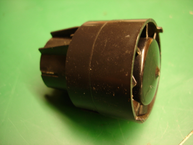

@ pcnerd
deze werken erg goed, geven erg veel stuwkracht
http://i288.photobucket.com/albums/ll191/Djwildplasser/SP_A0211.jpg
komt van een speelgoed hovercraft, de print van de hovercraft was stuk, ik weet alleen niet hoe ik een nieuwe moet maken
