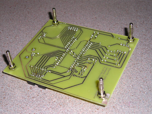

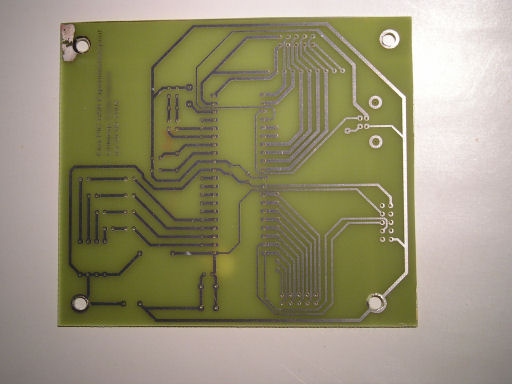

Volgende printje op mijn Elex board: 18F4550 USB experimenteer bordje.
http://www.uploadarchief.net/files/download/elex-usb-print.jpg
Met de banaanstekker connectors:
http://www.uploadarchief.net/files/download/elex-usb-print-onder.jpg

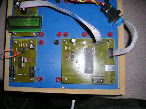

En in actie, op het board geprikt:
http://www.uploadarchief.net/files/download/elex-usb-boven.jpg
Volgende stap: praten via USB werkend krijgen...

@ picsels: ik moet zeggen, dat ik dat voeding systeem van je goed bedacht vindt.moet je alleen wel oppassen dat je het printje er niet een keer verkeerd inprikt..
Quidquid latine dictum sit, altum viditur
@danielbakker: Daar heeft die snuggere picsels ook aan gedacht ;)
Als je goed kijkt naar de zwarte connector, dan zie je dat die een beetje uit het lood staat, zodat het printje maar op 1 manier past.
Idee is niet helemaal van mezelf.
Deze grondplaat is in de jaren 80 te koop geweest bij Elex, alleen hebben ze er indertijd uiteindelijk maar heel weinig schakelingen voor gepubliceerd.
Dus nu is 't ie aan zijn tweede leven begonnen: als (PIC) experimenteerbord.
Die banaanstekkers met schroefaansluiting waren indertijd niet te vinden.
Nu heeft C* ze en heb ik er gelijk een stuk of 50 besteld.
De zwarte connector staat inderdaad iets uit het lood dus verkeerd om aansluiten is er niet bij.
En de onderste connecters geven +/- 15V (opamp-achtige zaken of alles wat meer dan 5V nodig heeft).

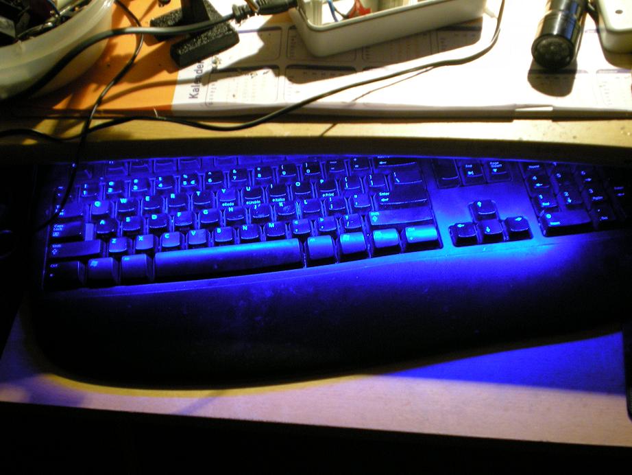

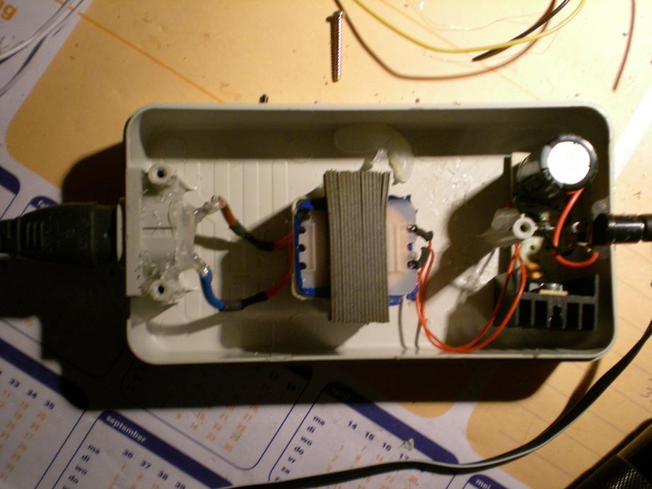

iets van mij, een blauwe ledstrip gemonteerd boven mijn toetsenbord, zodat ik wat beter zicht heb.
http://www.uploadarchief.net/files/download/toetsenbord_verlicht_1.jpg
de voeding^
http://www.uploadarchief.net/files/download/toetsenbord_verlicht_2.jpg
het toetsenbord met de verlichting^
het lijkt op de foto donker, maar in het echt is het aqua blauw.
Nut?
Mijn scherm geeft mij ook nog licht :p
Het is wel tof gedaan :), mac heeft ook zoiets :):):)
[Bericht gewijzigd door Henry S. op 22 september 2008 19:29:35 (60%)
daar word je toch helemaal gek van.
mijn idee is omdat het toetsenbord op een soort lade staat. als het een stukje is ingeschoven kan ik in het donker niets meer zien. nu wel;)

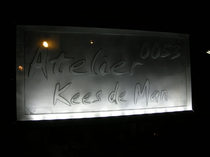

ik weet niet zeker of jullie deze al gezien hebben. Maar na een kleine beschadiging eindelijk gerepareerd en opgehangen.
http://www.uploadarchief.net/files/download/atelier0053.jpg
Bordje voor het atelier van mijn vader.
Dit was echt een rot project zal ik maar zeggen. Alles ging moeizaam het ontwerpen het frezen, de leds, de rand. de voeding.
Maar hij hangt nu :)
