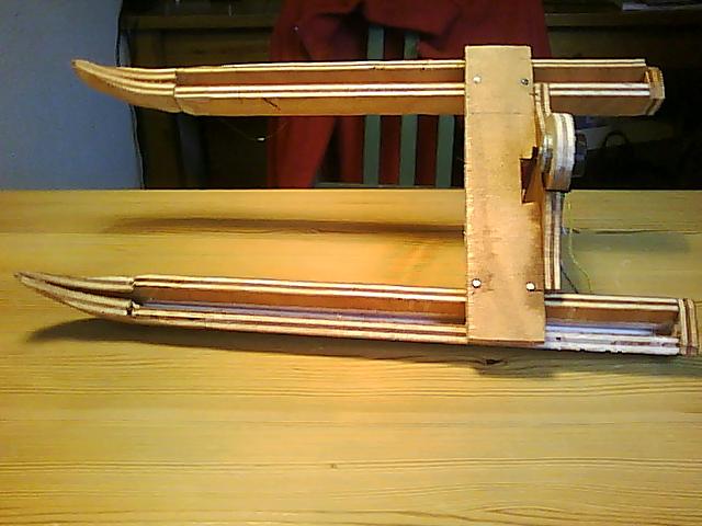

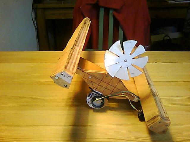

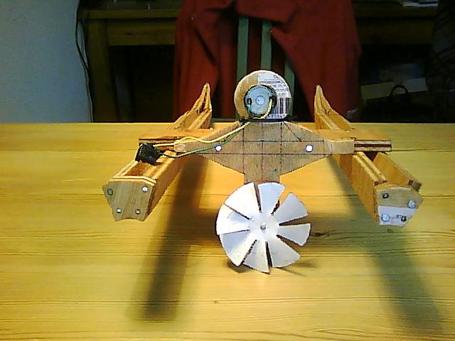

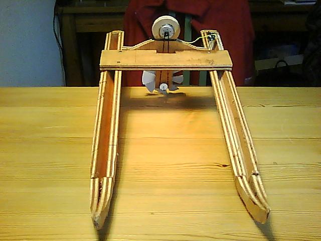

Ik heb weer wat te showen.
Een simpele boot, mijn inspiratie kwam vooral van deze boot van GJ_
Hij is niet heel mooi afgewerkt maar ik heb er twee leuke dagen aan lopen klooien en het gaat tenslotte om het plezier dat je erbij hebt (geen rare dingen van mij denken)
http://www.uploadarchief.net/files/download/picture0001.jpg
http://www.uploadarchief.net/files/download/picture0002.jpg
http://www.uploadarchief.net/files/download/picture0003.jpg
http://www.uploadarchief.net/files/download/picture0004.jpg

Draait dat kleine motortje nog wel als je de 'schroef' in het water houdt .. ? Het lijkt me nou niet het meest geschikte type voor zo'n aandrijving. Ook aandrijving met een riem/elastiek oid slipt snel door, zeker met water erbij.
Imageshack.us is altijd al wat mee aan de hand .. Beter te kiezen voor je isp of een andere host zoals het uploadarchief
leime
Hij vaart prima hoor, niet snel maar dat was ook niet de bedoeling.
Hij draait als een gek als ik hem niet ik het water houd en in het water draait hij zoals hij moet(naar mijn mening)
En trouwens, het motortje komt uit een antwoordapparaat.
@ GJ_ kan je van het weekend misschien geen filmpje maken lijkt me leuk om te zien! :D

Je zou zelfs nog 1 schroef aan elke kant kunnen zetten + de electronica van een RC auto gebruiken, dan heb je een bestuurbare boot :).

Ja klopt (afgelopen projectjes heb ik eigenlijk geen reactie gehad)
Het is trouwens wel een goed idee dat van die rc auto, heb nog een rc auto liggen die stuk is mss kan ik die repareren.

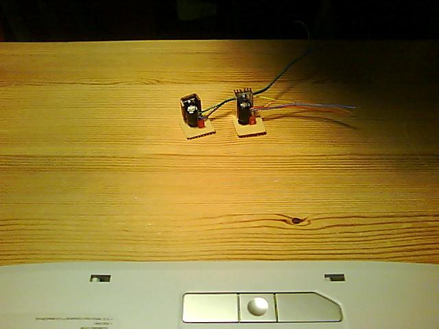

Maar ik heb alweer iets, dit keer iets simpelers, gewoon 2 voedingkjes van 7805, gewoon omdat ik die van een print gesloopt had, de print is geheel van sloopcomponenten.
http://www.uploadarchief.net/files/download/picture0007.jpg

Altijd handig voor op het bordje :)

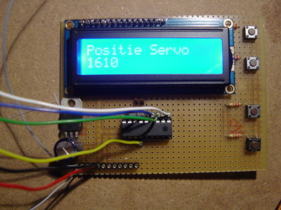

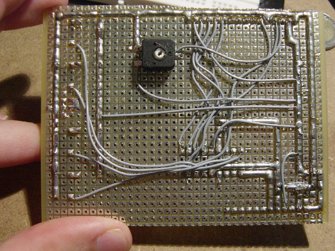

Even een klein projectje van mij. Ik noem het: "EenServoAanstuurApparaat".
Ik zal het even toelichten, ik ben bezig om centrale deur vergrendeling met afstandbediening op mijn auto te maken. In de deuren komen servos die de deuren kunnen ontgrendelen en vergrendelen.
Maar ik kan aan de buitenkant van de servo natuurlijk niet zien welke puls bij welke positie hoort. Dus heb ik dit apparaatje gemaakt, hij begint in het midden met een puls van 1.5 ms. Die waarde kan ik handmatig veranderen zodat ik precies kan zien welke waardes ik moet onthouden om later in het mainboard te zetten.
De foto's: (klik maar raak)
http://www.uploadarchief.net/files/download/dsc03051.jpg
http://www.uploadarchief.net/files/download/dsc03056.jpg
Nou dat was hem weer, adios.
