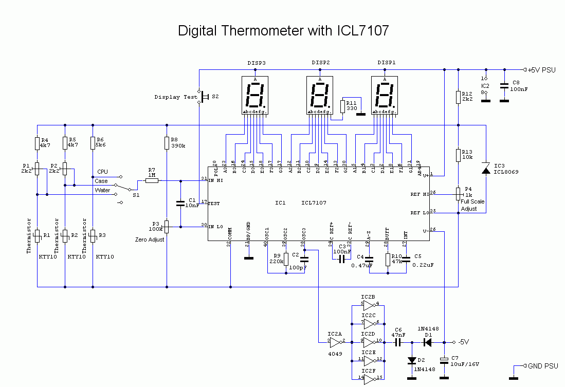

Nee serieus, Ik heb indertijd 2 DPM's met het CA3162/CA3161 combo gebouwd.
Van nature is de uitlezing zeer onrustig, zelfs in slow mode (4Hz).
Low input (pin 10) van de CA3162 moet aan GND gelegd worden, anders is de DPM niet bruikbaar volgens mijn ervaring (random waarden op het display).
Dus géén zwevende inputs mogelijk (A-meter moet derhalve in de GND-leiding van de te meten schakeling geplaatst worden).

We hebben nooit het tegendeel beweerd, alleen raden we je de obsolete CA3162/3161 totaal af, ten voordele van de actuele ICL7106 (LCD) of ICL7107 (LED) DPM chips.

Voorbeeldschema van een 7107-Voltmeter (vergeet de componenten links van R7):
http://www.turbokeu.com/myprojects/icl7107thermo/icl7107thermo.gif
Zoals je kan lezen in de datasheet (en dus zeker al weet) heeft de 7107 een natieve gevoeligheid van + en -199mV.
Al wat je aan het schema toe moet voegen is een spanningsdeler vòòr R7 die de te meten ingangspanning verlaagt naar 200mV max:
10x spanningsdeler voor ingangspanningen tot 2.000V.
100x spanningsdeler voor ingangspanningen tot 20.00V.
1000x spanningsdeler voor ingangspanningen tot 200.0V.
Voila je Voltmeter!
Slim als je bent weet je natuurlijk ook dat een Ampèremeter niets anders is dan een Voltmeter die de spanning over een stroomshunt meet.
Dus shuntweerstandje in serie met de te meten stroom, parallel over de shunt je voltmeter aansluiten, en afhankelijk van de spanningsval over de stroomshunt een gepaste spanningsdeler uitrekenen.
Vermits je zulk een slimme jongen bent is dat natuurlijk allemaal 'a piece of cake' voor je.
Succes!
