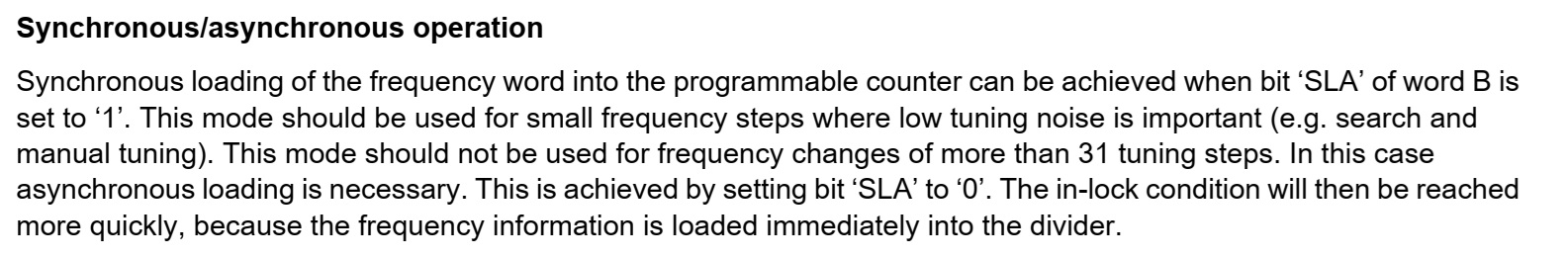

Ik weet dat t een oud topic is, maar ben hier nu ook mee bezig en probeer te
begrijpen wat ze in de datasheet bedoelen met:
load mode of latch A; ‘1’ = synchronous, ‘0’ = asynchronous
Hoe kan ik een 16 bit binary waarde asynchroon toevoeren over 1 datalijn?
Dat kan toch alleen synchroon met klok?
Ze bedoelen vast iets anders ..... en dat is de interne verwerking van die waarde.

(A)syncroon of niet heeft betrekking op hoe de aangevoerde data intern in de chip verwerkt wordt.
( niet op de communicatie met de buitenwereld...)
