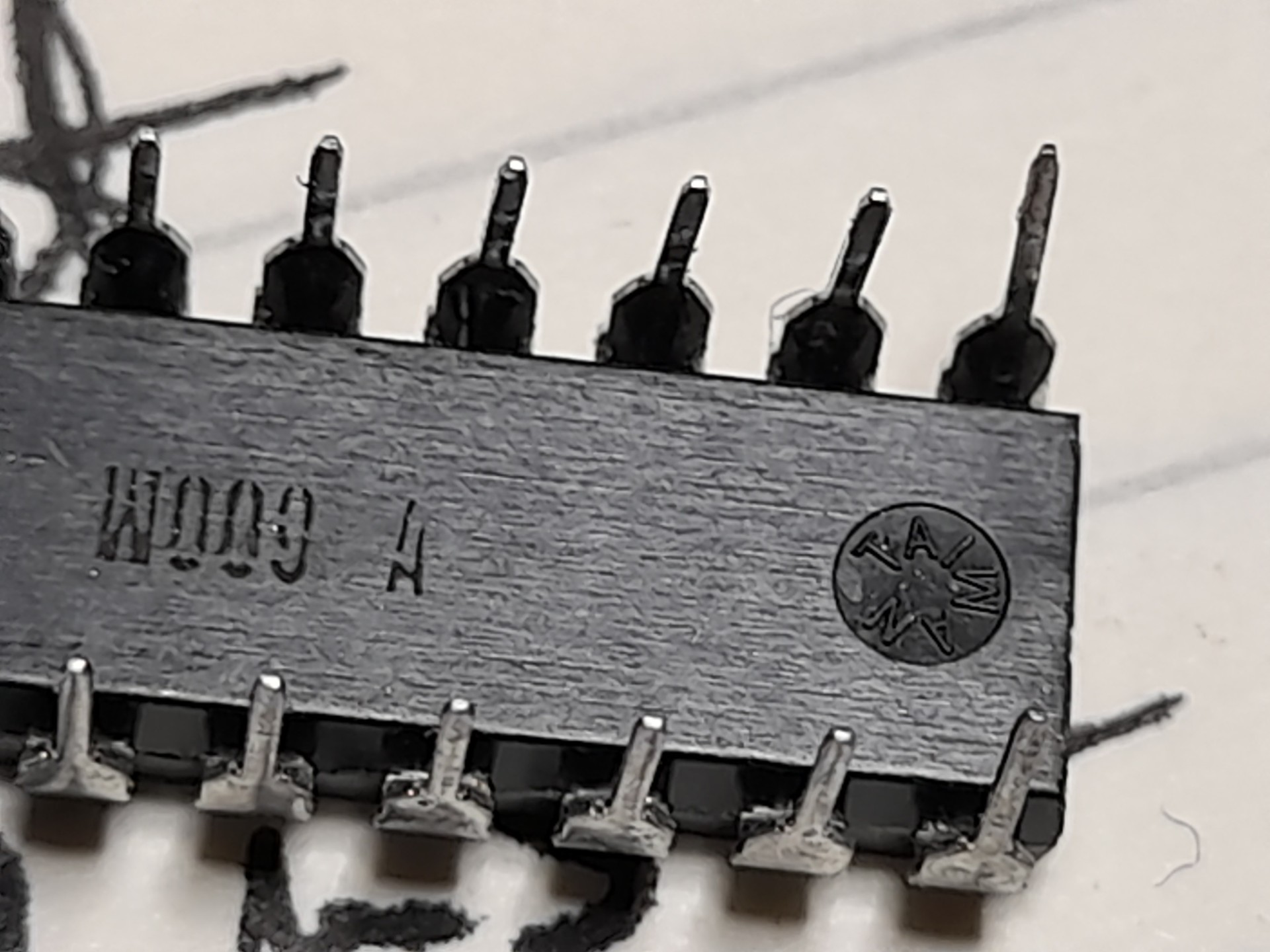

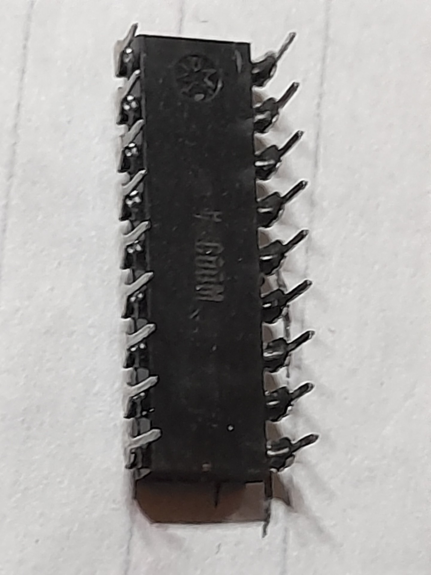

Wat staat er in dat rondje? Ik geloof dat dat de productielocatie moet zijn. Die andere opdruk kan ik trouwens ook niet echt goed lezen en vind ik er opzich raar uitzien (heb geen vergelijkingsmateriaal).

Een betere foto:

Taiwan... Ik denk dat ST daar nooit een fabriek heeft gehad. Dat maakt de kans op een vervalsing toch weer fors groter. Maar zoals je al zegt, raar dat hij dan toch wel soort van reageert.

Dus ongeveer 0 kans dat ST dit IC in Taiwan maakte. Hooguit een kleine kans dat ze het bij Philips in Taiwan lieten maken, maar die zetten dat denk ik niet op deze manier in de behuizing en de vorm van de bovenkant lijkt ook niet op Philips. Ook de andere opdruk onderop de behuizing oogt niet goed, te modern.
Ik ben omgeslagen van "zal wel echt zijn" naar "vermoedelijk vals". Als het anders initialiseren geen uitkomst biedt, zou ik een Philips bestellen. Ik zag minstens 3 zaken met oude voorraad (dus geen "we hebben hem weer") die hem nog betaalbaar kunnen leveren.
Op GALs van ST staat "Korea" op de voorzijde, geen Taiwan (ook niet op de achterzijde).
En op EPROMs van ST staat "Singapore" op de voorzijde (niets achterop).

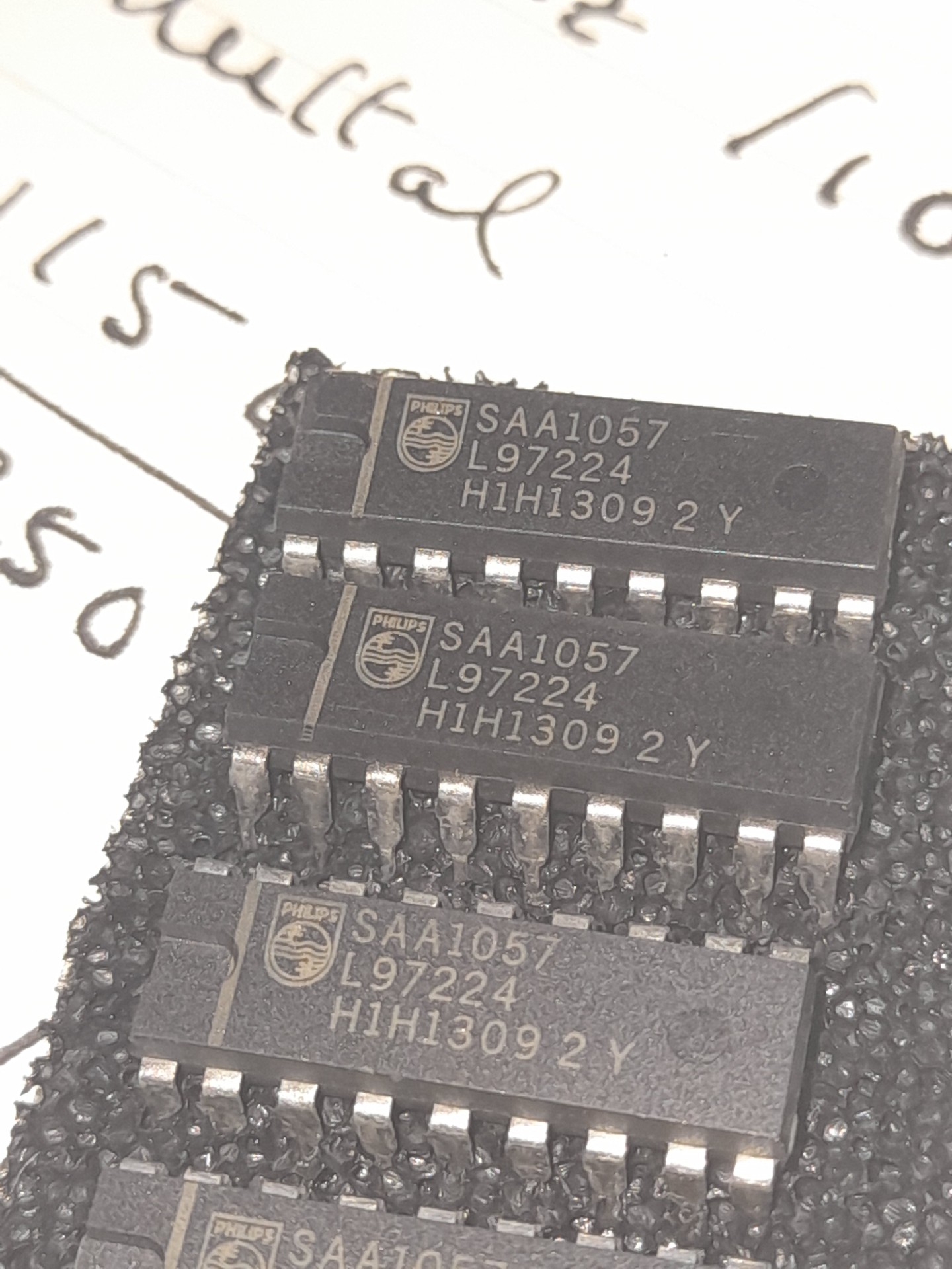

Ik heb voor de zekerheid inmiddels een aantal originele Philips besteld.

Die van Philips op de foto zijn ook fake, zullen dus wel van Ebay of Ali komen? Ben wel benieuwd?
En ondanks dat ze fake zijn, werken ze wel. De behuizing lijkt ook te kloppen. Het zullen dus wel uitgesoldeerde en opnieuw gelaserde zijn ofzo.

Googlend zag ik wel een pcb te koop met mn ST exemplaar, maar in ieder geval deze Philips
voor 2.95/stuk deed het in 1x goed.
Bij AmateurRadioShop
Werkt feilloos tot 200 Mhz. Dus 80 Mhz voorbij de spec

Op vrijdag 9 januari 2026 14:28:25 schreef maartenbakker:
Waaraan herken je dat? Logo niet goed, datumcode te nieuw?
De DIP18 SOT102-1 package ziet er in elk geval uit als in de Philips SAA1057 datasheet.
[Bericht gewijzigd door Bobosje op (17%)]
Package klopt inderdaad netjes, zoals die van ST op het eerste gezicht ook merk-correct lijkt. Met een datumcode van 2013 had er NXP op moeten staan als merk. Het zou kunnen dat NXP ze nog gemaakt heeft, hoewel ik denk dat het toen al een te oud type was. Maar dan had er dus NXP op moeten staan.
De fabrieksletters die vóór de datumcode staan zijn ook apart, maar dat is "neither here nor there". H1H betekent dat ze in Nijmegen zijn geëtst, in "1" zijn afgemonteerd en terug in Nijmegen zijn getest. Normaalgesproken worden er geen cijfers gebruikt voor productielocaties. Als die 1 valide is, zou het een uitbestede montage aan een ongebruikelijke partij kunnen zijn of iets anders raars.
EDIT: mogelijke verklaring. Ik zie Philips SAA1057's uit de jaren '90 met maskerrevisie 9. De valse SAA1057 heeft volgens de opdruk maskerrevisie 2. Dan zou de datumcode dus gekopieerd kunnen zijn van een heel vroege SAA1057 en vervolgens veranderd in 2013. De afmontage de bij de letters H1H hoort zou dan eventueel handmatig kunnen zijn gebeurd of op een proefproductielijn. Ik denk dat dat ook zou kunnen met een getal op die plek. Alternatief had er dan een enkele letter H of HHH kunnen staan.
EDIT2: het productplaatje op https://www.amateurradioshop.nl/webshop/ics/overige-ics/detail/292/saa… toont ook een valse maar wel weer een heel andere met een nog minder plausibele opdruk.
Maargoed, het IC werkt wel. Het zal dus wel een "refurbished" exemplaar of een overgestempeld equivalent zijn. Het wordt hoog tijd dat Chinezen daar gewoon eerlijk over zijn, zeker omdat het gewoon bruikbaar is. Een belangrijke leverancier van dit soort spul is UTSource. Daar kunnen deze ook wel vandaan komen. Het is een relatief betrouwbare leverancier die ook wel een beetje zijn best doet om aan te geven of het originele, equivalente, gebruikte, refurbished, enz. zijn dus de wil is er soort van, maar als afnemer moet je alsnog op je hoede zijn.
