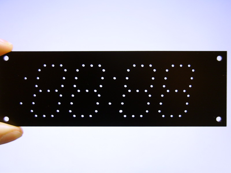

klein is fijn
Ideetje voor een wekker, stukje zwarte print, leuke layout, 88 gaten en wat zagen en schuren, en dan heb je dit:

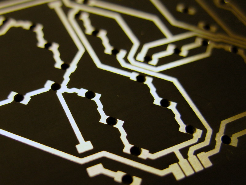

Detail van de achterkant:
Ondertussen zitten de LED's er al in, maar gezien ik nog geen controller print heb kan ik nog niets testen.

Eerste reactie: Gaaf!
Tweede reactie: van wie is dat?
KIF dus weer. Dat had ik kunnen weten.
Kap nou eens met het spammen van dit topic, na die projectjes van jouw durft niemand anders hier meer iets te posten.
Wel erg mooi gedaan. Ga je daar SMD LEDs ondersteboven op solderen? Eigenlijk zou je de LEDs in op de normale manier moeten solderen, en de printsporen aan de voorkant houden. Dat lijkt me veel mooier, vooral door het grote contrast tussen de zwarte printplaat en de goudkleurige sporen.

whoa. gebruik je van die reverse topleds ? ( topleds die naar achter schijnen )
http://catalog.osram-os.com/catalogue/catalogue.do?act=showBookmark&am…
( onderste foto van de 2 )
Nee, ik heb er gewoon 0603 van Lite-on in gestopt. Het rechthoekige epoxy 'lensje' past precies in het gat. Vervolgens afwerken met zwart tape oid om te zorgen dat er geen licht meer langs komt.
