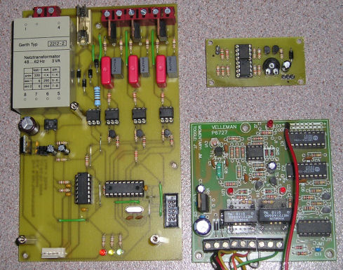

Zo, maar weer eens iets uit mijn koker.
De opvolger van de '2-voudige netaansturing via 1 schakelaar': de 3-voudige netaansturing :-)
In totaal 3 prints:
  • De hoofdprint met de aansturing en PIC en busjes om de Velleman kit bovenop te schroeven. Trafo-tje was een ge-salvaged dingetje van een oude print.
    Er zit een 74HCT14 op voor de nuldoorgangsdetectie. Omdat 4 van de 6 poorten over waren heb ik die maar gebruikt voor een hardwarematige ontdendering van de schakelaartjes. Blijft de software ook eenvoudiger.
  • Inspiratie een dag later toen de hoofdprint al volledig was opgebouwd: een klapschakelaar.
    Extra uitdaging voor mezelf: geprobeerd om de print zo klein mogelijk te houden (zonder draadbruggen en SMD :+).
  • En ik had nog een Velleman kitje liggen: 2-kanaals afstandsbediening.
    Daarmee kunnen de lampen individueel alsnog worden in en uitgeschakeld, dimstand ingesteld etc.
De printjes:
http://www.uploadarchief.net/files/download/netv3x_alleprints.jpg

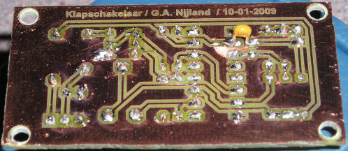

Het klapschakelaar printje.
Kleine correctie achteraf noodzakelijk: bij het tekenen van schema en print was de microfoon per ongeluk op de verkeerde opamp ingang terechtgekomen. En dat werkte niet...
http://www.uploadarchief.net/files/download/netv3x_klap.jpg

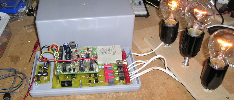

En alles werkend (in een proefopstellinkje).
De elektret van de klapschakelaar is nog net zichtbaar, links onderaan:
http://www.uploadarchief.net/files/download/netv3x_demo.jpg
Ik had alles in elkaar geschroefd, spanning erop en... NIETS!
Bleek dat één pootje van de 7805 op de hoofdprint was losgekomen.
Effe weer vastgezet en toen deed ie het.
