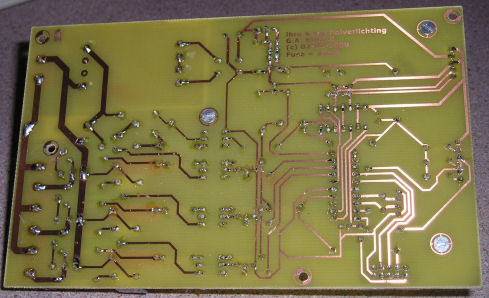

Op 16 januari 2009 19:15:10 schreef picsels:
Soldeerzijde van de hoofdprint (bij een 230V print laat ik voor de veiligheid maar zoveel mogelijk koper weg).
De kunst is het weglaten van koper op de juiste plek. Aan de rechterkant had je makkelijk een groundplane neer kunnen leggen. En aan de rechterkant helpt die ene afstandsbus je 6mm isolatie weer om zeep.
Maar wel een leuk projectje. :)
