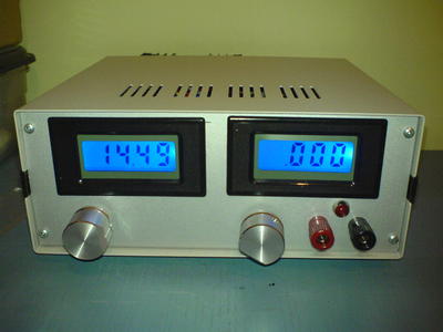

Minder indrukwekkend, maar toch best wel naar tevredenheid.
Eigenlijk neem ik nooit de moeite om een fröbelwerkje netjes af te werken. Voor een fatsoenlijke voeding vond ik dat toch wel de moeite waard.
Dit is het resultaat:
http://www.uploadarchief.net/files/download/voedinkje1449.jpg
De voeding is gebaseerd op het dit ontwerp.
Mogelijk ga ik de frontplaat nog van wat tekst voorzien (maar dat heeft weinig prioriteit). Het lijkt me leuker om voor de twee dpm's nog een autorange-circuitje erbij te maken.
Niet indrukwekkend? Hmm, ik vind m mechanisch erg fraai gelukt. Vergelijk maar eens met andere kastjes die hier voorbij komen. Mooi hoor.
Oh, nog wel even teksten erbij he :)

Inderdaad, dat is een mooi kastje !
Tziet er mooi uit, maar kan je daar niet beter een print voor maken/laten maken?

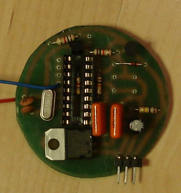

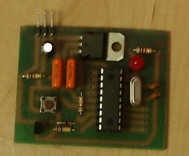

Wat kleine plaatjes:
De schakelaar is niks vreemds aan te zien, in het doosje zit een klein printje:
http://www.uploadarchief.net/files/download/print_schakelaar.jpg
http://www.uploadarchief.net/files/download/schak_web.jpg
Je ziet een led (blauw) zitten, die knippert als je de schakelaar indrukt of er een commando via bus gestuurd wordt.
Deze kan ik ook afzonderlijk aan en uit zetten.

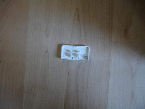

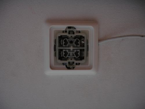

Helaas mocht ik geen gat in de balk maken daarom moet het systeem via de schakelaar weg om voeding te krijgen.
Het is een gewone schakelaar, ik heb er 2 kleine veertjes achter gezet zodat de knop terug veert als je hem los laat.
http://www.uploadarchief.net/files/download/knop_schak_web.jpg

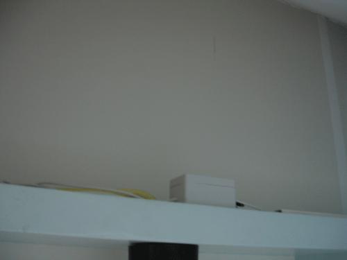

Verder boven mijn balk:
http://www.uploadarchief.net/files/download/sp_ld_web.jpg

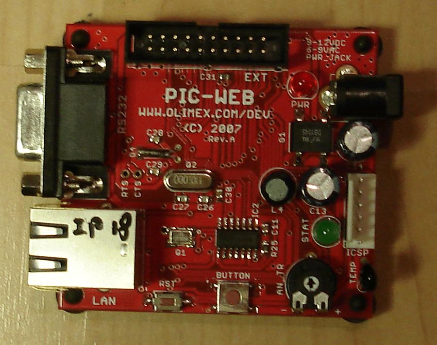

Pic web server heb ik ook al liggen:
http://www.uploadarchief.net/files/download/pic_web.jpg
Deze komt later ook op het bus systeem.

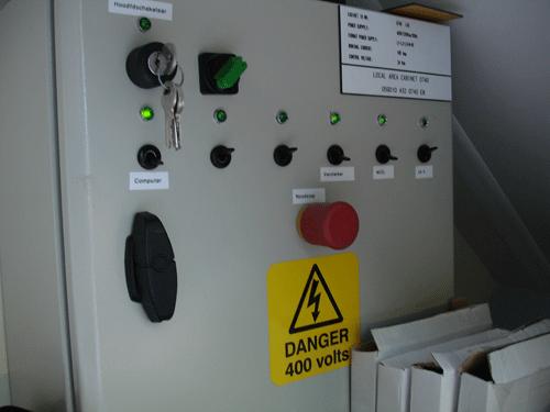

http://www.uploadarchief.net/files/download/schak_kast.jpg
Daar kan ik veel dingen in mijn kamer mee aan en uit zetten.
Deze wordt later ook verbouwd zodat ik hem met domotica kan gebruiken.

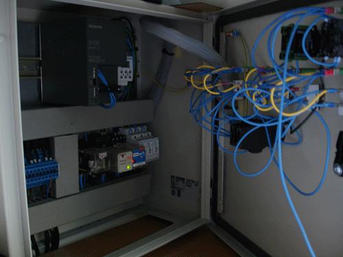

Binnenkant:
http://www.uploadarchief.net/files/download/schak_kast_bin.jpg

Nette kast, mooi langs de buitenkant, binnenkant ziet er ook goed uit, zelfs moeite gedaan om de draden naar de deur netjes bij elkaar te binden. Maar dan die rattennest aan de achterkant van de deur :P
Op de deur waarschuw je voor 400Volt maar binnenin zitten geen zekeringen?
Ook vind ik het nogal overdreven om een noodstop en een sleutelschakelaar te plaatsen om wat lampjes te bedienen.

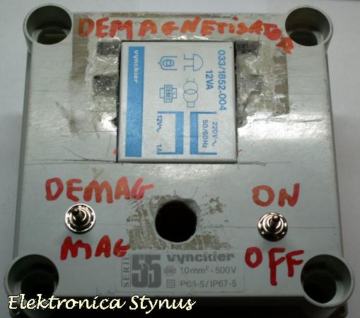

Ik had hier een paar schroevendraaiers liggen die niet magnetisch meer waren en vijlen die ijzervijlsel vast houden. Hoog tijd dus om een (de)magnetisator te bouwen.
Schema:
http://www.elektronicastynus.be/Projecten/Gereedschap/demagnetisator/magnetisator.GIF
Foto:
http://www.elektronicastynus.be/Projecten/Gereedschap/demagnetisator/72.jpg
Het verdient geen schoonheidsprijs maar het werkt wel mooi :P.

Ik zou voor de on/off schakelaar toch een druktoets gebruiken. Is iets veiliger denk ik.

Die 400 Volt stikker is gewoon voor de lol.
De kast dient zeker ergens voor, ik gebruik hem om mijn pc, versterker, wcd's etc onder spanning te zetten.
Er zit wel degelijk een automaat in, zit links in het hoekje dat zie je net niet.
