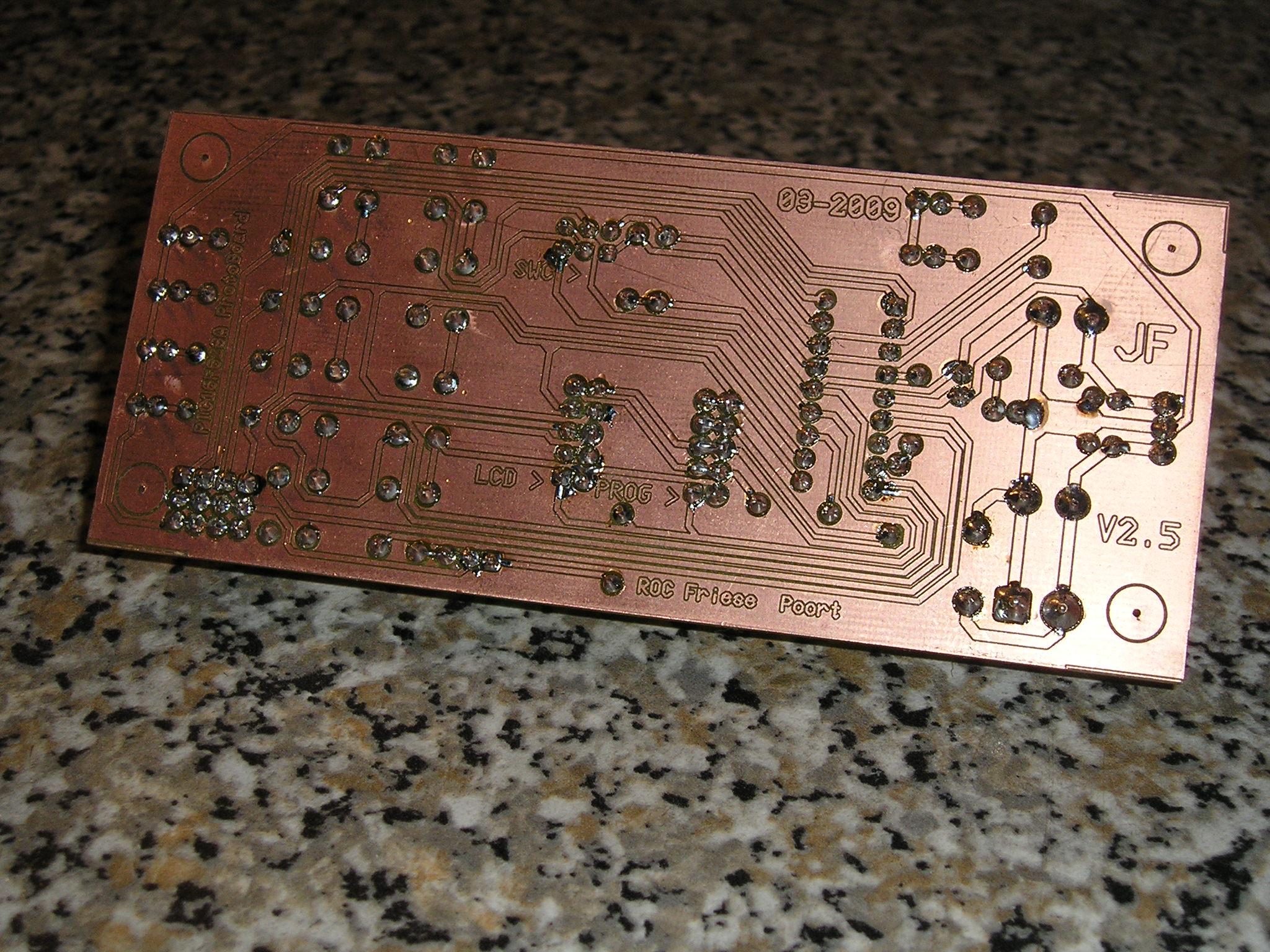

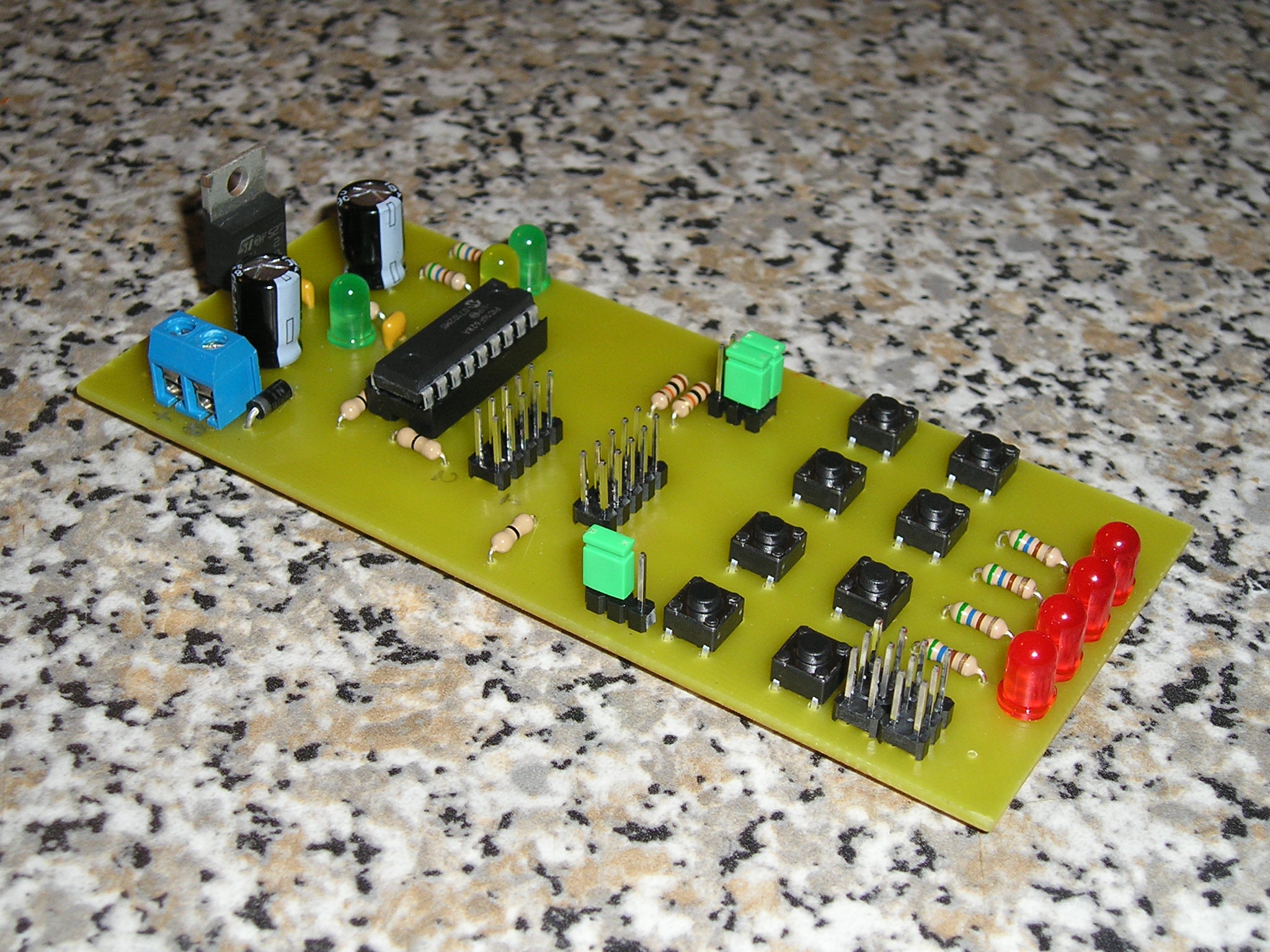

Een PIC ProtoBordje om te leren programmeren in (PIC)Basic op een 16F628A of 16F648A Aansluitingen voor lcd en programmer (Wisp) zitten op de 2 10 polige headers. En als er een lcd wordt aangesloten dan zijn er nog maar twee knoppen over en kan er met twee jumpers worden gekozen om de groene en gele led op te offeren en zo twee extra ingangen te creeren. Op de header onderin zitten de uitgangen waar ook de rode leds op zitten, zodat er bijvoorbeeld makkelijk een servo kan worden aangesloten. Met de jumper vlak naast de knoppen kan worden gekozen voor interne of externe voeding voor deze uitgangen.

Onderkant, gefreesd met een LPKF printfreesmachine.

Ziet er goed uit heb je daar een schema van?

mooi gedaan!
btw, wat zijn die weerstanden met slechts een (zichtbare) kleurenband? heb ik nog niet eerder gezien.
Zijn dat niet gewoon weerstanden van 0 ohm?(ipv draadbruggetjes)
Ik heb er zo ook een stuk of 100.

@bvbart: waar heb je die vandaan ??
Op 18 maart 2009 19:11:21 schreef help:
En als er een lcd wordt aangesloten dan zijn er nog maar twee knoppen over...
Je kan enkele pinnen uitsparen door een 3-draads interface te gebruiken. Het kan zelfs met 1 draad, maar dan wordt de timing nogal spannend...
Mooi printje, overigens!
Op 18 maart 2009 19:35:02 schreef FENSNET:
Zijn gewoon te koop bij standaard elektrinicaboeren, zoals C*.
