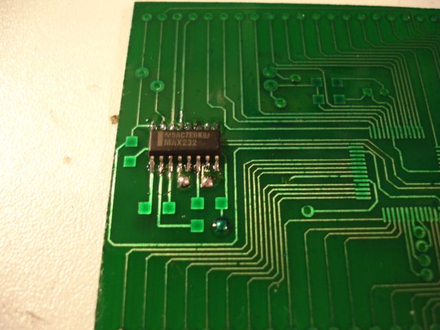

Heb laatst de Green Coating gekocht en wou even testen of je hem eerst op de print kon spuiten en daarna solderen, omdat ze in de winkel zijden dat dit niet kon. Maar het lukte toch. Moet alleen nog het overige soldeer even verwijderen met desoldeerlint. Op de foto lijkt het niet zo mooi, maar in het echt toont het veel mooier.
http://www.uploadarchief.net/files/download/printdh.jpg

Die greencoating is slecht te krijgen op het moment...
Hij werkt inderdaad als flux. Het teveel aan flux kun je met wasbenzine makkelijk weghalen maar ik ben wel benieuwd of die greencoating daar wel tegen kan...
Heb hier een busje greencoating staan.
Ik vind het grote rommel,
Als je het er opspuit moet het eerst een week drogen voordat je het aan kunt raken, zonder dat je vingerafdrukken krijgt.
Als je er iets scherps (pootje weerstandje) over haalt, heb je een kras.
En je kunt je soldeerhars niet verwijderen.
Bwa die vingerafdrukken trekken ook terug weg dus... :) vind het er wel professioneel uitzien, in het echt toch, op foto ziet het er niet uit maarja.

@AC/DrieC: Ziet er leuk uit, zo groen. Wat ligt die ene baan daar alleen akelig dicht bij de rand..

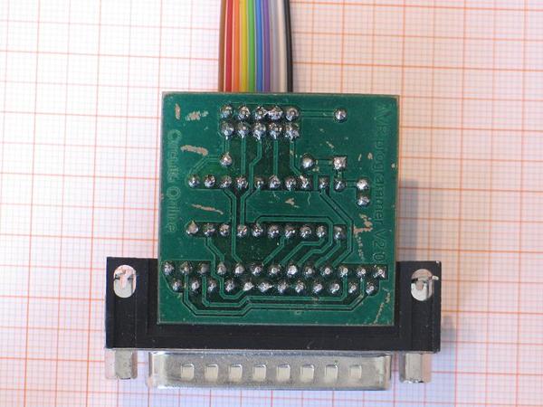

Ik vind het grote rommel, Als je het er opspuit moet het eerst een week drogen voordat je het aan kunt raken, zonder dat je vingerafdrukken krijgt.
Hoe dik spuit je het dan wel niet?
Als ik 's avonds een printje spuit is het de volgende ochtend kurkdroog en laat het echt geen vingerafdrukken meer achter.
So far...so good...KABOEM! | Cars, motorcycles and metalworking => Visit Willy's website!
Niet echt dik, de volgende ochtend is het bij mij ook wel droog, maar ik krijg er toch nog krassen op. zelfs nu het een maand licht..
(zal ik eens kijken of er een datum op staat :p)
e/ geen datum te bekennen..
Wel een foto, hoe je programmer er na een maand uit ziet:
http://www.uploadarchief.net/files/download/greencoating.jpg

Ja, echt kras-vast is het inderdaad niet.
Voor een printje wat je gebruikt zonder behuizing (zoals bij je programmer denk ik het geval is), zou je kunnen overwegen om er na het solderen nog eens blanke lak of van die plasic-lak overheen te spuiten.
