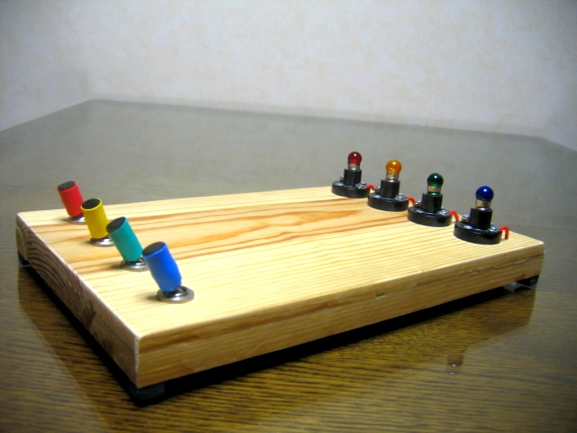

een hele poos geleden heb ik ook een bordje gemaakt van de "truuk met de lampjes" weliswaar de miniversie, gevoed door 8AA batterijtjes en 9V lampjes.
Aangezien ik weinig kennis heb van PIC's heb ik mijzelf een schema uitgedoktert en heb dus alles opgebouwd met discrete IC's.
Van de print heb ik nooit foto's gemaakt, daarmee dat ik het nooit eerder gepost had. En openbreken voor nog een foto te maken vind ik zonde. Maar als troost zal ik het schema posten en het afgewerkte bordje
http://www.uploadarchief.net/files/download/img_1truuk.jpg
Het bordje lijkt redelijk "lang", maar ik moest wel aangezien er een volledige europrint in moest verstoppen, het bestaat uit 2 houten panneeltjes waarvan de bovenste is uitgeholt, en hierin is de print verwerkt.
De knoppen bestaan uit een stukje rubbere slang, waar een gat in geboort is, en daarover een stuk krimpkous zit.
http://www.uploadarchief.net/files/download/img_2truuk.jpg

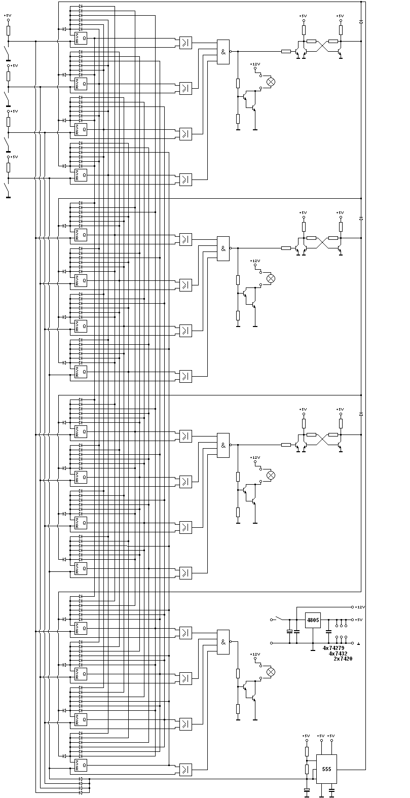

het schema valt misschien ook redelijk groot uit, maar heb alles mooi op 1 eurokaart gekregen
http://www.uploadarchief.net/files/download/truck.png
De truuk heeft al veel familieleden, vrienden en kennisen aan het denken gezet, en dat is natuurlijk het leuke hieraan.

Respect voor het schema, er zijn weinig die dat nog kunnen.
dat schema heeft het formaat van mijn scorebord met losse logica.
alleen dat was geen eurokaartje meer, leraar vond dat bcd to 7 segment voor mietjes was, alleen maar basispoorten(schoolopdracht)
maar dat die truc met losse logica kan vind ik heel knap :o
Helemaal mee eens. Gaaf. En die drie "home made" latches... :-)
Als ik het goed heb, kan de onderste alleen "uit" door de uitgang van de 555, maar dan via drie diodes. Lukt dat betrouwbaar?
Een heel originele uitwerking. Mooi gedaan! :D

merci, het was ook eerst wat puzzlewerk voor hoe ik eraan zou beginnen.
Maar lang leve de breadboardjes, daat heb ik alles stuk voor stuk opgebouwd gehad

de 555 reset de hele schakeling van zodra er 15sec niks meer bedient wordt.
De 555 word steeds gereset zolang er een schakelaar bedient is (logisch 0)
het schakelen via diodes bleek geen problemen te geven op het breadbord, dus heb ik deze ook maar over genomen op de print. Dit was het gemakkelijkste om hiermee een print te ontwikkelen.
voor de rest bestaat het schema uit 4 blokken met 4 latchen, de 4 blokken worden per drukknop geset, van zodra een blok geset word, blokkeert hij alle andere uitgangen van dezelfde blok, en dezelfde uitgangen van de 3 andere blokken.
het boeltje kan alleen gereset worden als de 555 logisch 0 wordt, deze reset rechtstreeks de eerste blok, en via de "flipflop met transistoren" ook de 3 andere blokken.
PS; op het schema word de reset ingangen als set gebruikt, en de setingangen als reset, dit omdat de 74279 voorang set heeft, en dan werk ik via negatieve logica, dus komt dit overeen als een reset.

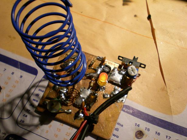

ooit eens een klein fm-bugje gemaakt, maar die viel half uit elkaar. dus heb hem gisteravond opnieuw opgebouwd. spoel opnieuw gewikkeld, meeste componenten vervangen, en een nieuwe antenne.
http://www.uploadarchief.net/files/download/dscn1265.jpg
bereik is niet zo heel groot, zo ongeveer 25 meter. dus de kans om gepakt te worden is minimaal. het geluid is ook fantastisch, alsof er gewoon een CD in mijn radio zit:)
potmeter/schakelaar is om te kiezen tussen directe line-in, of line-in via potmeter.
Is dat niet riskant? Als je even word afgeleid door een vraag ofzo, reset je schakeling zich.

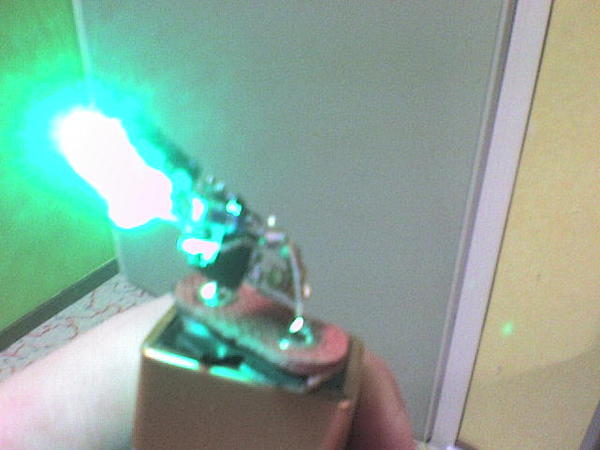

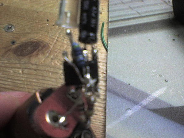

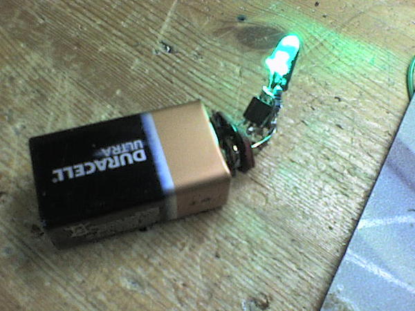

ik heb er ook een! een mini-ne555 knipper licht
gemaakt volgens http://nl.youtube.com/watch?v=Mq9XMNsoAd8
foto's
http://www.uploadarchief.net/files/download/dsc00169.jpg
http://www.uploadarchief.net/files/download/dsc00168.jpg
http://www.uploadarchief.net/files/download/dsc00167.jpg
sorry voor de crap kwaliteit.
ik heb wel een paar aanpassingen gedaan.
de 1k weerstand heb ik vervangen voor een 220 ohm weerstand ( 3,8 volt 25ma LED fel groen)
de 10uF elco heb ik vervangen door een 47uF elco, waardoor de LED langzamer knippert.
het geheel heb ik aan de pootjes van de 555 gesoldeerd, en zo compact mogelijk opgebouwd.
het geheel werkt op een 9 volt blokbatterij.
nog een filmpje voor het effect
http://nl.youtube.com/watch?v=M-fZ6gP1JCI
in het filmpje lijkt het of-ie onregelmatig knippert, dat doet ie in het echt niet.
Bij brand geen lift! Gebruik liever water!
Heel goed, het werkt in ieder geval beter dan de camera in je telefoon :)
jep, mijn telefoon camera is idd een niks-ding (sony-ericsson w200i)

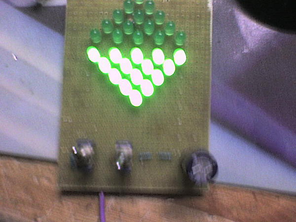

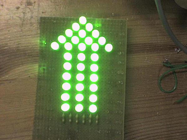

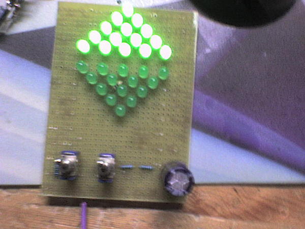

oh ja nog wat.
verschillende LED-pijlen
http://www.uploadarchief.net/files/download/dsc00170.jpg
http://www.uploadarchief.net/files/download/dsc00172.jpg
http://www.uploadarchief.net/files/download/dsc00173.jpg

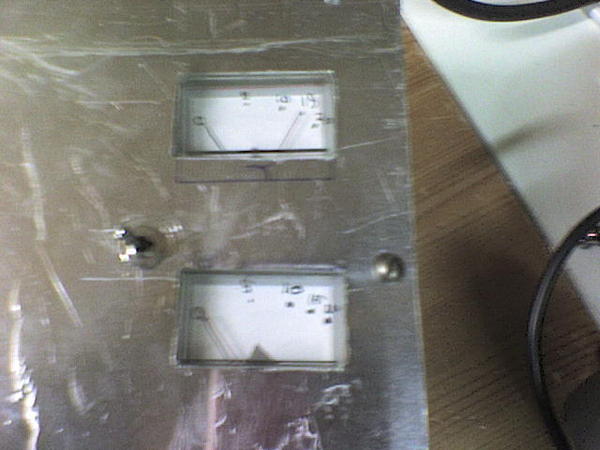

Paneelmeters in mijn 3-in-1 regelbare voeding
http://www.uploadarchief.net/files/download/dsc00171.jpg
waren vu-meters uit een oud mengpaneel. 68k weerstand eraan, nieuwe schaalverdeling en klaar is kees! meet tot 20 volt.
