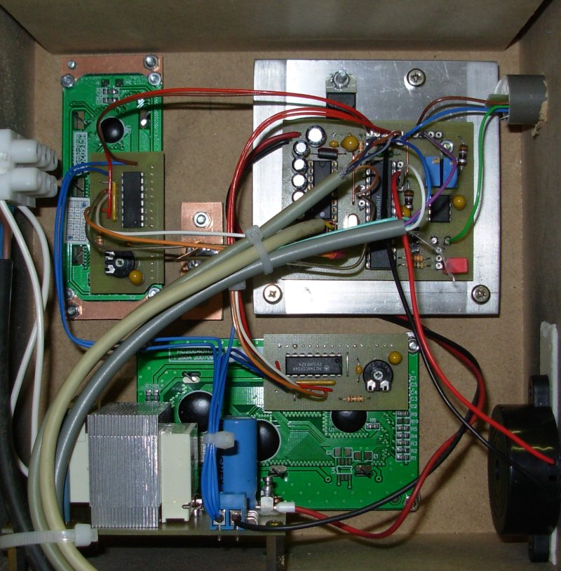

Op 29 april 2009 17:49:10 schreef Alexander Verbeek:
nu nog een foto van de binnenkant!
Die is minder mooi, natuurlijk...

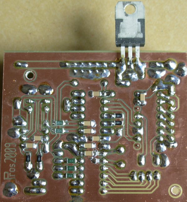

En, hoe kon ik het vergeten, het achterwerk van het printje:
De 7805 is aan de onderkant geplaatst, zodat ik hem gemakkelijk op de onderliggende koelplaat kan schroeven. Enige koeling was wel nodig, want de twee backlight's verbruiken nogal wat.
