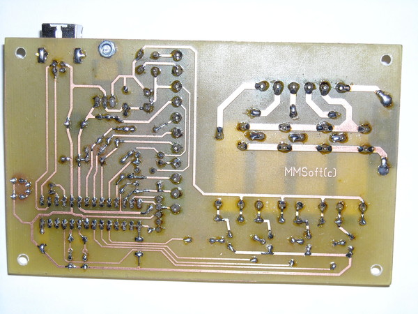

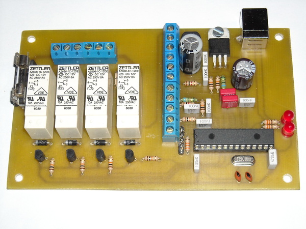

Zo laat ik ook maar eens iets zien.
Dit is een schotel besturing, met 3 motoren.
De schotel kan zowel horz. als vert. bewegen, maar ook de kop kan draaien.
Hiervoor heb ik ook een PC programma geschreven, deze communiceert via USB met de PIC die op deze print zit.
Het is nu zover dat dit alles in de praktijk getest kan gaan worden.
http://www.uploadarchief.net/files/download/schotel%20besturen%20met%203%20motoren_1.jpg
http://www.uploadarchief.net/files/download/schotel%20besturen%20met%203%20motoren_2.jpg

@MMSoft: heb je ook terugmelding van de schotel-positie?
De motoren voor de vert. en horz. bewegingen hebben eindstand schakelaars en bezitten een optocoupler die pulsjes geeft.
Als de spanning ingeschakeld wordt, dan lopen deze motoren eerst even naar hun referentie positie.
De mircoprocesser houd bij in waar de motoren zich bevinden.
Dit kan door de PC uitgelezen worden.
De derde motor (kop rotatie) is een servo motortje.

Op 15 april 2009 18:40:20 schreef MMSoft:
Netjes, de skew wordt vaak vergeten.
