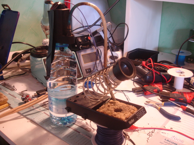

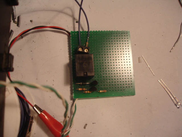

En hier dan het AUTOMATISCH nat maken van het soldeersponsje. :) Ik heb een aanraaksensor gemaakt met met een darlingtontransistor, die een relais afschakelt wanneer de basis via water doorverbonden is met de VCC. Aan de relais hangt een pompje van de ruitenwissers.
filmpje test 1: http://www.youtube.com/watch?v=Q1FGsNOURR0
filmpje test 2: http://www.youtube.com/watch?v=oUB38GyWg9E
en een foto van het geheel:
http://www.uploadarchief.net/files/download/dsc05022.jpg
en het printje:
http://www.uploadarchief.net/files/download/dsc05023.jpg

Em wat zeg je, als die topzware fles omvalt??
Potverdriedubbeltjes?
@Marco69: spijkerbroek, heel herkenbaar maar ik ben tegenwoordig wat zuiniger op mijn kleding ;)
Ik denk dat het meer iets van potverdertigeuro wordt >:)

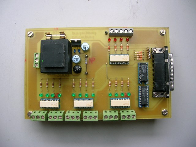

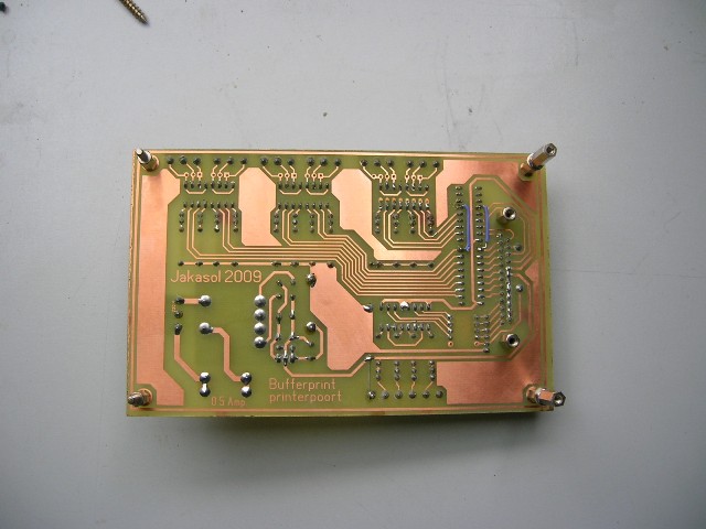

Voor een projectje tijdens de komende donkere winteravonden ben ik al verschillende onderdelen bij elkaar aan het zoeken voor een cnc projectje. Onlangs al een bufferprint in elkaar geflanst ter bescherming van mijn printerpoort. Ineens maar alle ingangen en uitgangen naar buiten gebracht.

http://www.uploadarchief.net/files/download/soldeerzijde-printerpoortbuffer.jpg
Enkel nu nog de rest bij elkaar sprokkelen ...
Ziet er mooi uit. Waarom heb je de uitgangen niet aan de overzijde van de ingang gezet. Je krijgt nu wat raar gekronkel in je baantjes.

Ik heb nog geprobeerd om deze aan de overzijde van de D-connector te plaatsen, maar de breedte van de printkroonstenen was breder dan de printplaat. Ik zou dan terug een vreemde kronkel krijgen omdat ik het voedingsgedeelte ook nog kwijt moest krijgen. Ik heb in mijn gedachten al een opbouw hoe de print gemonteerd moet worden in een kast samen met de stappenmotorsturingen, en dan vind ik het toch prettig dat het een beetje logisch opgebouwd wordt. Printerkabel langs één zijde, de sturingen naar de sturingenen aan één zijde, ingangen van de eindswichten bij elkaar, en de 220 zo ver mogelijk van de laagspanningen.
Misschien voortaan de voeding op een apart printje?
(Eventueel verticaal op de print monteren). Geeft nog een betere scheiding van het lichtnet ook.
Een trafo op een apart printje verticaal op deze monteren? Ik voel het hier al wiebelen.
Als de toepassing om een ingebouwde voeding vraagt zie ik geen enkel probleem in de huidige implementatie met printtrafo.
Ik vind die eigen gemaakte weerstand array wel goed bedacht!!
slim van je gelijk alles te koppelen naar buiten want je home/limit schakelaars kan je nu ook beter eraan maken en je zou er nog een pcb aan kunnen hangen voor je spindel aan en uit te kunnen zetten :P
Nooit van aluminium steunstukken gehoord? Zelfs in een HP Inktjetprinter vond ik deze oplossing.
Verder kun je de voeding en schakeling apart in de behuizing monteren, wat een nog betere isolatie geeft.
Tenslotte: Wat denk je dat het gewicht van de trafo voor een invloed op de dunne printbaantjes van je schakeling heeft (doorbuiging)??
Op een aparte print is dat volgens jou dan ineens anders? Daarbij weegt een printtrafo echt niet zo veel dat de doorbuiging effect op de sporen krijgt. Het ding steunt bovendien op z'n behuizing bij juiste montage, niet op de pootjes. Bij veel dikke trillingen wordt het een ander verhaal, maar dat geldt voor alle zwaardere componenten op een print, zelfs een flink IC.
Jakasol z'n oplossing volstaat gewoon prima voor de toepassing, het blijft mooi op 1 eurokaart en derhalve zal het ook mooi in een compacte behuizing passen. Z'n layout is verder ook prima in termen van isolatie.
Waarom een probleem creëren waar het niet is?
