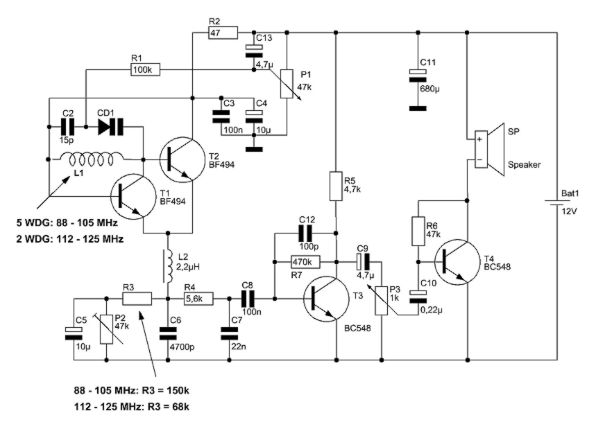

Ik heb de FM-superreg uit Elektuur 09-2007 gebouwd.
Schema:
Hij ontvangt best wel goed, alleen sluit ik de antenne niet op de emitter volgens het schema aan, maar op een aftakking van de ontvangstspoel. Geeft een betere ontvangst dan de antenne op de emitter aansluiten. Hoe zou dat kunnen?
Verder vind ik het erg apart dat het audiosignaal niet uitgekoppeld wordt vanuit de knooppunt smoorspel en de weerstand van 10K. Normaal wordt bij een superreg het audiosignaal vaak uitgekoppeld vanuit de emittercircuit, vanaf het knooppunt smoorspoel en emitterweerstand.
Dit schema is beter en gevoeliger, en is afkomstig van een Philips experimenteerdoos:
Met R6, de potmeter van 10K wordt de gevoeligheid optimaal ingesteld. Het LF-signaal wordt, zoals gewoonlijk, vanaf het knooppunt smoorspoel en emitterweerstand uitgekoppeld en door het R, L, C netwerkje gefilterd.
Hier nog een schema van een regeneratieve FM-omroepontvanger met een Long Tailed Pair, te vinden op http://www.b-kainka.de/Weblog/logbuch3.html bijna helemaal onderaan.

haal die 10nf condensator met knooppunt spoel/weerstand op emitter maar eens weg,je hoort dan niets meer.
gr, weetal
dawmast
Ik gebruik nu niet meer het Elektuurschema, maar het onderste schema. Omdat die beter is dan het Elektuurschema.
De collector- en de emitterstroom zijn gelijk aan elkaar (op een snippertje basisstroom na). Het maakt dus niets uit of je naar de collector- of emitterstroom kijkt; in beide gevallen vind je je audiospanning terug over de weerstand die je daar zet.
Het bouwdoosschema heeft een nette filtering tussen detector en laagfrequent. Zo raak je de dooffrequentie (van enkele Volts) beter kwijt, zodat het audio (van enkele mV) beter versterkt kan worden.
Een superreg is zoiets als een stoommachine: erg interessant, en leuk om te zien werken, maar niet meer van deze tijd.
Een tweede overeenkomst is dat iedereen er wel eens van gehoord heeft, maar "nur die wenigsten" weten er wat van.
Een superreg is van zichzelf erg gevoelig (voor AM tenminste!). De beste gevoeligheid bereik je bij een bepaalde koppeling tussen detector en antenne. Bij het Elektuurschema is dat niet in te stellen; als je een aftakking neemt, kun je wat experimenteren.
Maar was de ontvangst werkelijk ruisvrijer, of alleen maar harder? Dat is niet hetzelfde.
Of een HF versterker de gevoeligheid nog verder opvoert, hangt helemaal van de kwaliteit (het ruisgetal) van die versterker af. Dat je detector dan ook niet meer rechtstreeks aan de antenne hangt, is een duidelijk voordeel voor de rest van de wereld.

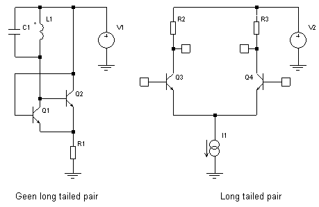

Op http://www.rigert.com/ee-forum/viewtopic.php?f=6&t=612&view=next staat een superreg met de Long Tailed Pair gepubliceerd. Schijnt volgens dat forum een goede schakeling te zijn.
Schema:
Waarom blijf je dat toch steeds in al je superreg topics een long tailed pair noemen?!
- De long tailed pair heeft in de emitterleiding een stroombron, of tenminste een hoge weerstand.
- De long tailed pair wordt aangestuurd tussen de twee bases.
- De long tailed pair heeft zijn uitgang tussen de twee collectoren.
- De long tailed pair is een symmetrische schakeling
Déze schakeling is gewoon weer die tweetorrenontdemper, die in al die radio's van Kainka en Jurgen zit.

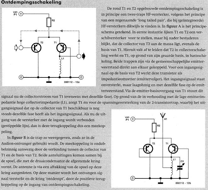

Plaatje:
dawmast
Dit komt omdat Elektuur die ontdempingsschakeling in zijn 'Kleine Kortegolfontvanger' van November 2000 een 'Long Tailed Pair'noemde. Zie:
Nu weer on-topic: het schijnt dat de tweetorrenontdemper goede eigenschappen bezit, vandaar dat B-Kainka en Jurgen dat ook in hun ontwerpen gebruiken.

Het is zeker een grappige schakeling. Ik heb hem al eens gebruikt als afgestemde-kring-tester (aan de kring hangen en laten oscilleren, en dan de frequentie meten; zie RSGB "circuit design aids", 1985).
Het voordeel is: het gilt met praktisch alles. Je zou bij wijze van spreken een verwarmingsspiraal kunnen afstemmen met een natte spons tussen twee plamuurmessen, en het geheel nòg aan het oscilleren krijgen.
Ik zie verder geen bijzondere voordelen qua ontvangseigenschappen, maar het is wel een makkelijke toevoeging aan een bestaande kristalontvanger.
