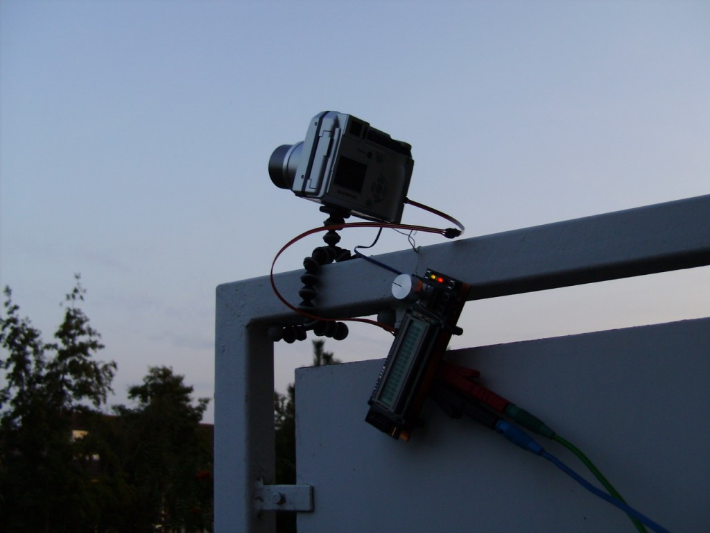

Het time lapse projectje is ook een beetje uit de hand aan het lopen..
Klik voor groter.
Met wat voor spul heb je je camera vast gemonteerd KIF?
Ziet er handig uit!.
Dat is een gorillapod, en het is inderdaad heel handig spul. Voor ongeveer een tienje gekocht toen ik in Japan was, en na twee en een halve maand intensief gebruik doet ie het nog prima.

Dat ziet er niet echt waterdicht uit, terwijl het er wel op lijkt dat het buiten staat...
Hoe dan ook, ik ben benieuwd naar eventuele komende filmpjes... Zelf heb ik nog niet echt actief iets timelapserigs ondernomen, wel ben ik erachter gekomen dat die connector waar de sluiterknop (en powerknop en -led) opzitten nogal klein is... Wordt erg lastig daar wat aan te solderen...
Yep, en yep. Daarom doe ik dat alleen als ik zeker weet dat het droog blijft. Overgens is deze camera exit, te veel problemen met de automatische focus, teveel gare ruis en slechte jpeg compressie. Op zoek naar de volgende.

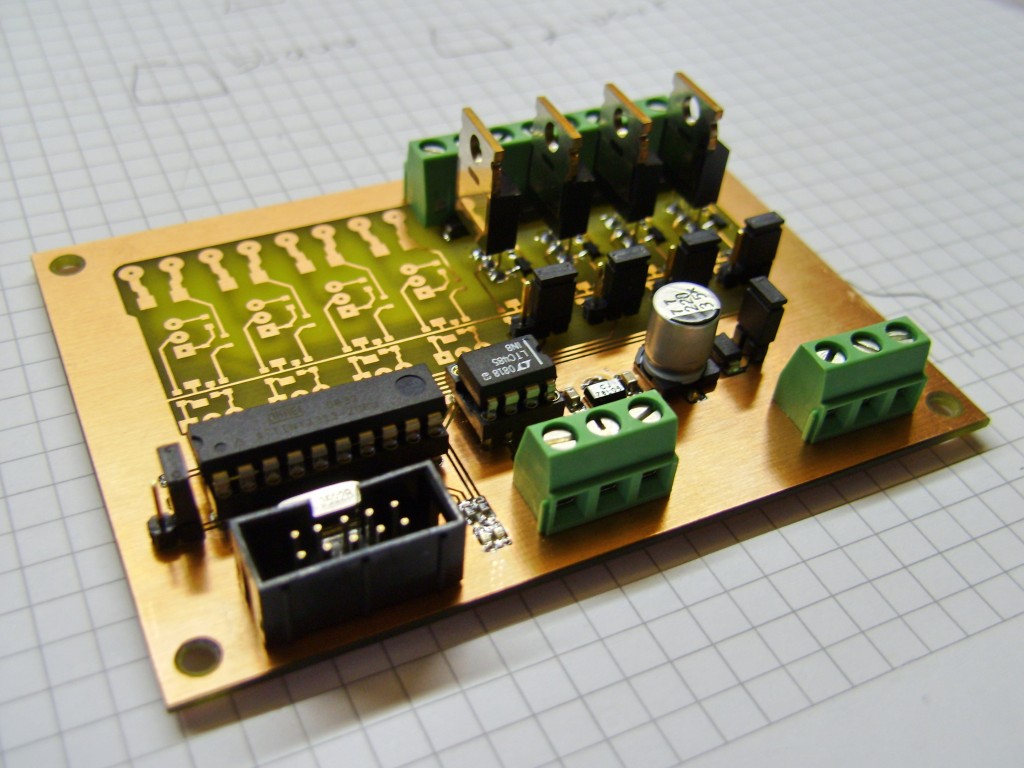

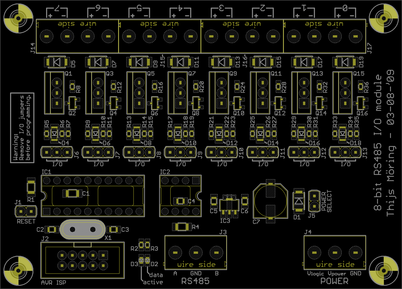

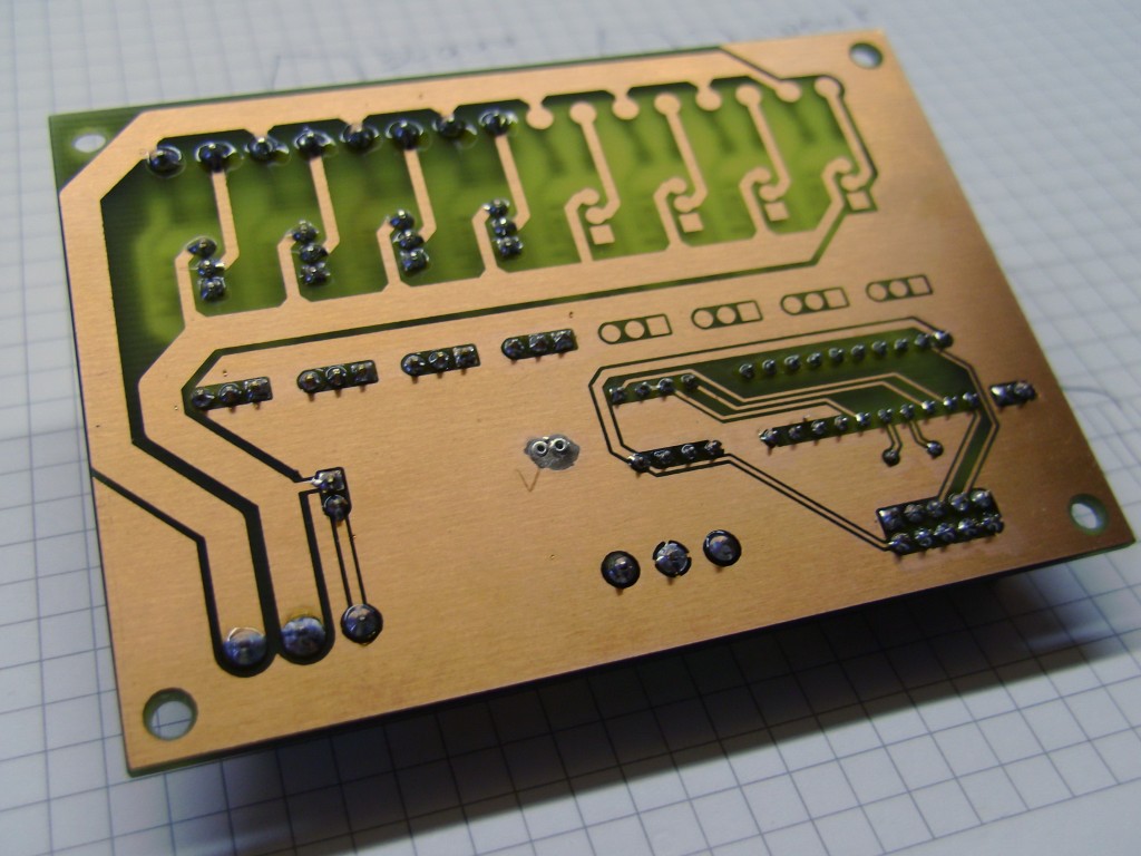

Ander projectje tussendoor, ik was nog steeds bezig met de modbus module. Na een werkende opstelling op een breadboard te hebben geshowd heb ik hier het printje:
De ATtiny2313 doet wat ie moet doen, maar of het RS485 deel werkt, daar kom ik morgen pas achter..
http://www.kleinisfijn.nl/co/modbus/thumbs/hpim6001.jpg http://www.kleinisfijn.nl/co/modbus/thumbs/hpim6002.jpg http://www.kleinisfijn.nl/co/modbus/thumbs/modbus_02.png
