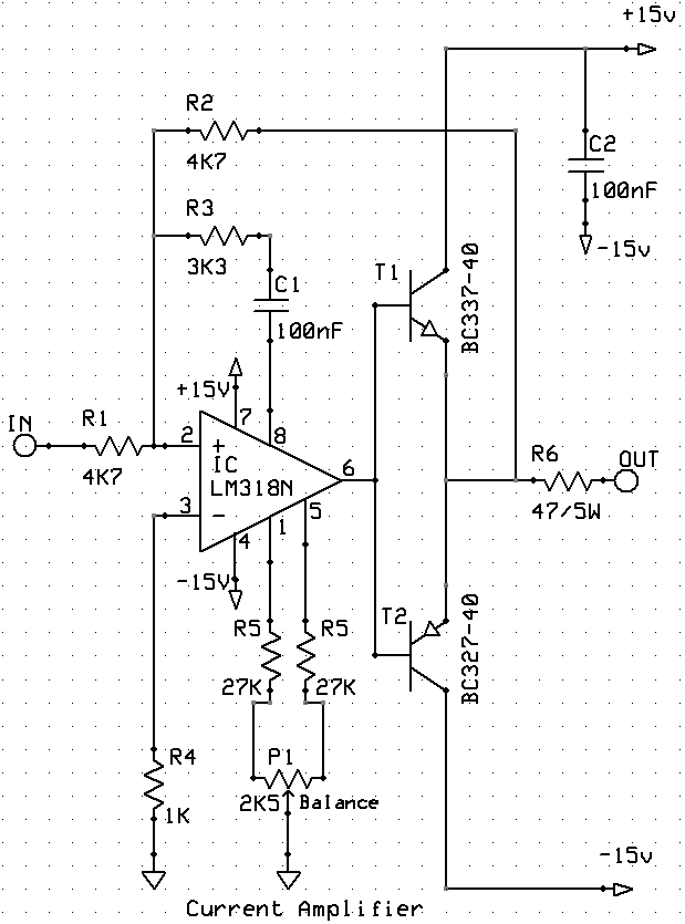

Voor mijn functie generator GW Instek SFG-2104 ben ik bezig een stroom versterker te ontwerpen.
Middels een Op Amp LM318N en een transistor balans eindtrapje wil ik grotere stromen kunnen uitsturen. Omdat ik naar sinus en driehoek ook blokgolven wil kunnen gebruiken, is slew rate belangrijk. Vandaar dat ik volgens de application note 9 een feed forward compensatie heb aangebracht. Het balans trapjes is nu een BC327/BC337, wat goed is voor maximaal 500mA.
Het schema (klikbaar) ziet er als volgt uit:
http://www.uploadarchief.net/files/download/resized/current%20amplifier%20lm318.png
Hoe kan ik de maximale uitgang stroom het beste verder verhogen?

Het kan aan mij liggen maar volgens mij mis ik een aantal weerstanden rondom de transistoren. Tenminste een basisweerstand is wel handig volgens mij. Je transistor klapt nu echt heel snel open omdat je de maximale stroom in de basis jaagt door het ontbreken van de weerstand.
Ik zou aan R6 niets wijzigen want dan ga je ook met je uitgangsimpedantie lopen klooien. Ik weet niet of je die berekend had?

Oeeeeps...4Mhz en hoge stroom...?...Is dat niet een beetje te veel voor zulke eenvoudige schema?
Eerst, bij maximale uitgangspanning, in het geval van kortsluiting, wegens de 47R weerstand, dissipatie in de BC327/BC337 wordt te hoog en ze gaan kapot.
Daarom had ik BC639/BC640 gekozen.
Tweede: deze transistoren werken zonder bias, dat veroorzaakt zero crossing H3 distortie.
Tot omgeveer 30Khz, lukt de LM318N dat te compenseren.
Met frequenties hogere dan 50Khz, wordt H3 distortie met belasting wel zichbaar. (zie photos met 265Khz.)
Derde: met bipolar transistoren, vergeet niet dat LM318N heeft een beperkt uitgang stroom: (14mA omgeveer, hangt van temperatuur)...dus max. stroom zou stroomwinst (van uitgang transistoren)x 14mA zijn.
Op te lossen door tussen bases en emittors een 1k weerstand te zetten.

Sorry, Henry, maar dat klopt niet.
U moet Vbe van de transistoren door een 0,6V polarisatie compenseren (stroom door een diode).
Hetzelfde probleem dan in audio versterkers.

Het werkt wel, probeer het maar eens.
Ik heb het geprobeert, dat werkt niet.
Zou het werken, dan worden audio versterkers een stuk eenvoudiger.;-)
De twee transistoren moeten begeleidend zijn voor lineare werking en er moet een "rust stroom" bestaan.
Regelt maar bias van een audio versterker voor nul rust stroom, dan hebt U ook H3 zero crossing distortie.
Op 29 augustus 2009 18:18:23 schreef Emilien:
Dit is een oud truukje dat werkt... en ik ben niet de enige die dat beweert. Verlaag die 1k eens naar 100Ω, een waarde die vaker gebruikt wordt.
Met 1K was er geen verschil, met 100R is de H3 een beetje minder maar bestaat nog.
Ik zal nog testen doen met lagere waarden en zien als dat vermindert niet uitgang vermogen.
In dit geval, zal ik deze weerstand toevoegen in mijne functie generator project.
Ik heb het begrepen: Verschil komt van de feit dat het is de LM318N die stroom door de 100R weerstand de belasting is aan te voeden gedurende de zero crossing van de torren.
Dat is de reden van verbetering met lage waarden van weerstand.
Het heeft een nadeel: grotere verliezen voor de LM318N.
Met 100R, uitgangstroom van de LM318N zal grotere van 0,6V/100R = 6mA dan zonder weerstand.
Het is niet leuk want max. uitgangstroom van LM318N is omgeveer 14mA.
hfevan BC639/640 is ten minste 40.
Max uitgang Peak stroom is 15V/47R = 0,320A.
Max base stroom is dus 0,32A/40 = 8mA.
Deze stroom meer de stroom veroorzaakt door de 100R tussen bases en emittors (6mA) zijn niet groter dan 14mA...
Dus OK voor de 100R tussen bases en emittors...
Bedankt aan Henry voor dit truukje. :-)

Met dat extra weerstandje zou het dus al beter moeten werken en mijn NPN/PNP paartje heeft een HFE van 250, dus die extra 6 mA is niet zo'n probleem.
Maar de stroom verhogen, gaat dat met deze aanpak lukken? Is er niks te beginnen door de collectoren van de torren met +/- 40V aan te sluiten en dikkere torren te gebruiken met koeling? Een beetje als een audio eind versterker dat ook doet.

Als je het schema aanpast, verwissel dan meteen de '-' en de '+' aanduidingen bij de opamp.
Om blokgolf van de stroom versterker zo goed als uitgang van uw functie generator, moet stijg en daal tijden van deze versterker ten minste dezelfde dan uw functie generator.

Dus slew rate van de versterker zou 10V/25nS of 400V/µs zijn.
Zelfs zó, zullen stijg en daal tijden verdubbeld worden. (50 ns).
LM318N met feed forward heeft een slew rate van 150V/µs, dus niet toegepast.

Volgens theorie, is de max. rendiment van een classe B versterker 78,5%.
Met maximale uitgang spanning en +/- 15V voedingen, is de theoretische rms spanning op de belasting de volgende: 15V/vierkantswortel van 2 = 10,6Vrms
Uitgang vermogen op 50R is dan: 2,25Wrms
Verliezen in de torren is dus 2,25 x (100-78,5)/78,5 = 616mW
In elke transistor, theoretische verlies is dus 308mW.
BC327 en BC337 hebben en Ptot van 625mW aan temperatuur tot max. 25°C en "mounted on a FR4 printed circuit".
Thermal weerstand is 0,2K/mW in dezelfden gestelheden.
Als het moet ten minste met 35°C kunnen werken, (in gesloten behuizing, kan temperatuur stijgen tot 40°C en zelfs meer), is dat al volgens theorie heel "scherp".
Maar in de praktijk is het wel verschillend: meer verliezen gebeuren door Vbe spanning en de feit dat uitgangspanning van LM318N gaat niet tot -15V, noch tot +15V.
Met 2K belasting en +/-15V, gaat uitgangspanning alleen tot + en - 13V.

Als U dezelfde voedindspanning gebruikt, dan moet U uitgang weerstand verminderen om groter stroom te hebben.
Dan zal deze lage waarde weerstand tussen bases en emittors minder effect hebben.
Andere probleem: met grotere vermogen torren, U zal meer stroom voor de bases nodig hebben...Uitgang stroom van LM318N is maar 14mA, wat heel weinig is!
U kan zeker niet 6mA verspillen...!
Drive van de bases zou dan ook tot +/-40V gaan, maar dat is onmogelijk als de LM318N mag niet +/-40V voedingspanning verdragen.
AD847 van Analog Device schijnt beter toegepast (300V/µs) dan LM318N.
Maar uitgang stroom is ook een vijftiental mA...als bij de LM318N.

Als ik de uitgang weerstand verlaag en dat dus nadeling voor de H3 crossover, daar heb je een punt. Vandaar dat ik de voedingsspanning omhoog wilde gooien.
Voedingsspanning omhoog gooien lost niet probleem van H3 crossover distortie.
Wat deze probleem oplost, is een polarisatie voor de uitgang transistoren te voorzien. (Ik heb al een schema getekent, ik moet nog monteren en testen doen)
Ik bedoelde de Op Amp op +/- 15V en de eind-trap op +/- 40V. Dat moet toch mogelijk zijn als de HFE van de transistoren hoog genoeg is ?
Torren werken als "emitter follower". Daarom mag uitgangsspanning maar tot basesspanning minder 0,6V gaan.
Als basesspanning gaat alleen tot +/-15V, collectoren aan +/-40V dient tot niet, uitgangsspanning blijft +/-14,4V...
Erger, verliezen in de torren zullen heel groter worden...voor geen aanwinst.

rbeckers
Een BD139 (Ft 90MHz) met een BD140, mits op koellichamen, zijn voor een 4MHz eindtrap voldoende.
Ik heb het schema van de HM8030 bekeken. Typisch Hameg, o.a. goed te repareren.
Op 31 augustus 2009 14:15:46 schreef Emilien:
[...]Neen, darlingtons zijn heel traag, dus zeker niet een goede oplossing voor een versterker van ten minste 10Mhz weergave.
Waarom zijn darlingtons traag? Want de on en off tijden de som van alle beiden transistoren van de darlington zijn.
Sziklay-schakeling gebruiken?
Ik heb hier wat gewone NPN-torren en wat NPN-darlingtons vergeleken op 9.7MHz. Ik zie daar geen duidelijk verschil tussen. BC517 is zelfs de beste van de klas...
@rbeckers: flash2b wil een stroomversterker voor 1Mhz blokgolf, dus tenminste 10Mhz eindtrap.
@Henry S.: Zouden complementare darlingtons (Sziklay-schakeling) sneller zijn?
Een andere vraag;
Is het nodig een darlington te gebruiken?
AD844 uitgangsstroom is meer dan 15mA...keren 100 = 1,5A peak...is dat niet genoeg?...met 30Vpp blokgolf, dat zal een echte RF zender worden...:-)
@pros: BC517 = 0,6w...heel heel te weinig, ook wat betreft stroom
Voordelen van een Sziklay-schakeling
-Even snel als een enkele emittervolger
-lagere Usat dan een darlington, gelijk aan een enkele emittervolger
-lagere Ube dan een darlington, gelijk aan een enkele emittervolger
@Emilien: persoonlijk zou ik geen darlington's gebruiken, tenzij het echt noodzakelijk is. Daarmee heb je nog meer last om overneem-vervorming weg te werken.
rbeckers
@Emelien
Een tijd terug een oscillator gemaakt op 280MHz met een BD139.
Een BD139 zal 10MHz wel halen.
Anders een snellere tor kiezen.
2N2219 en 2N2205 misschien? Eigenlijk zijn dit snelle schakeltransistors, maar ze presteren ook goed in lineair bedrijf.
