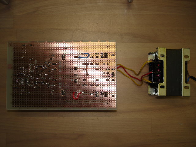

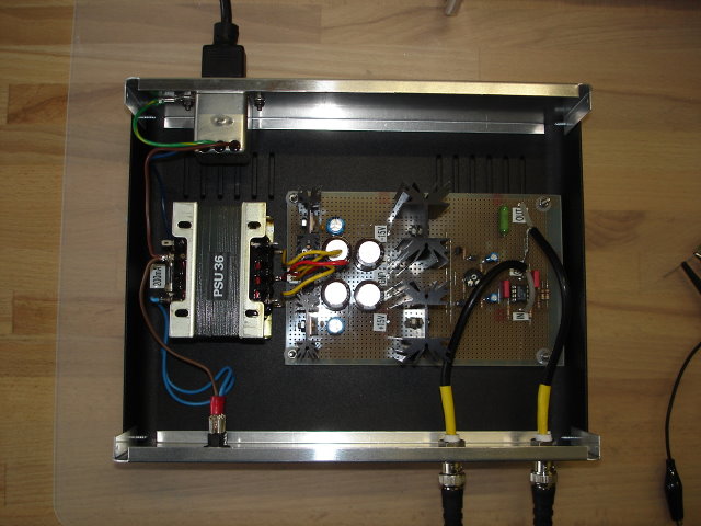

Even een kleine update....

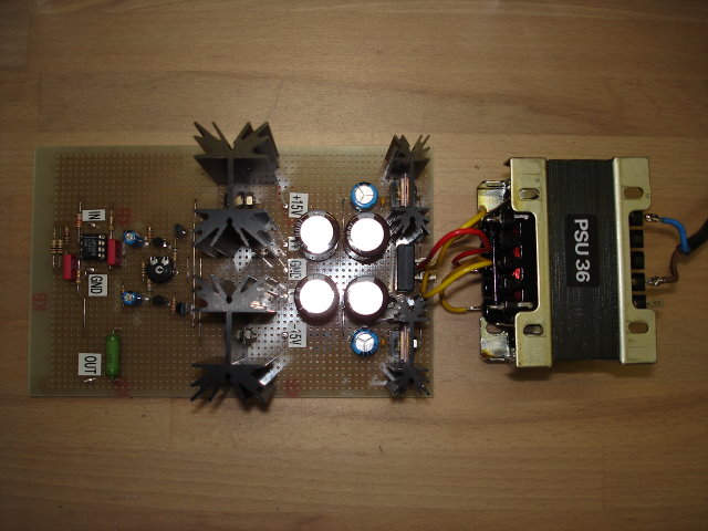

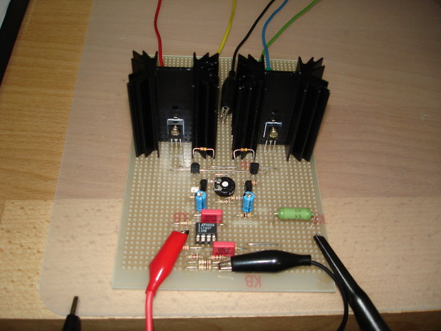

Inmiddels heb ik de LT1227, BD139-16, BD140-16, BC639, BC640 allemaal binnen. Wilde alleen niet met de 6.8V zeners lukken, maar ik heb 6.2V kunnen krijgen.

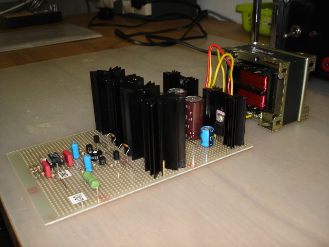

Het koellichaam moet wel groot genoeg zijn.
PC voeding werkt met een ventilator en zonder die ventilator werkt een koellichaam veel slechter.
Koellichaam zal waarschijnlijk aan massa gehangen moeten worden.
@rbeckers of emilien:
Door deze opmerking, ben ik er vanaf gestapt om een kleine koeler te gebruiken. Ik zit nu te denken om een TO3 koeler door te zagen en dan heb ik 2 stukken voor de TO220's van de BD-eindtrap. Koelplaatje heeft mooie ster ribben aan elke kant en is lekker degelijk. Ik neem toch aan dat dat wel groot genoeg is? Ik kan D1/D2 mooi koppelen met een klemmetje.
Moet ik deze nu isoleren en dan het koel lichaam aan de massa hangen? De collectoren zitten aan de +15 en -15 pikt het zonder massa dan storing op?

Ik moet eerst even bepalen hoe mijn koeling eruit gaat zien, daarna kan ik pas een print gaan maken of ontwerpen en laten etsen.
Door gebrek aan tijd, en omdat ik eerst mijn diode recovery tester wil inkasten, moet het eind resultaat dus nog even wachten.
