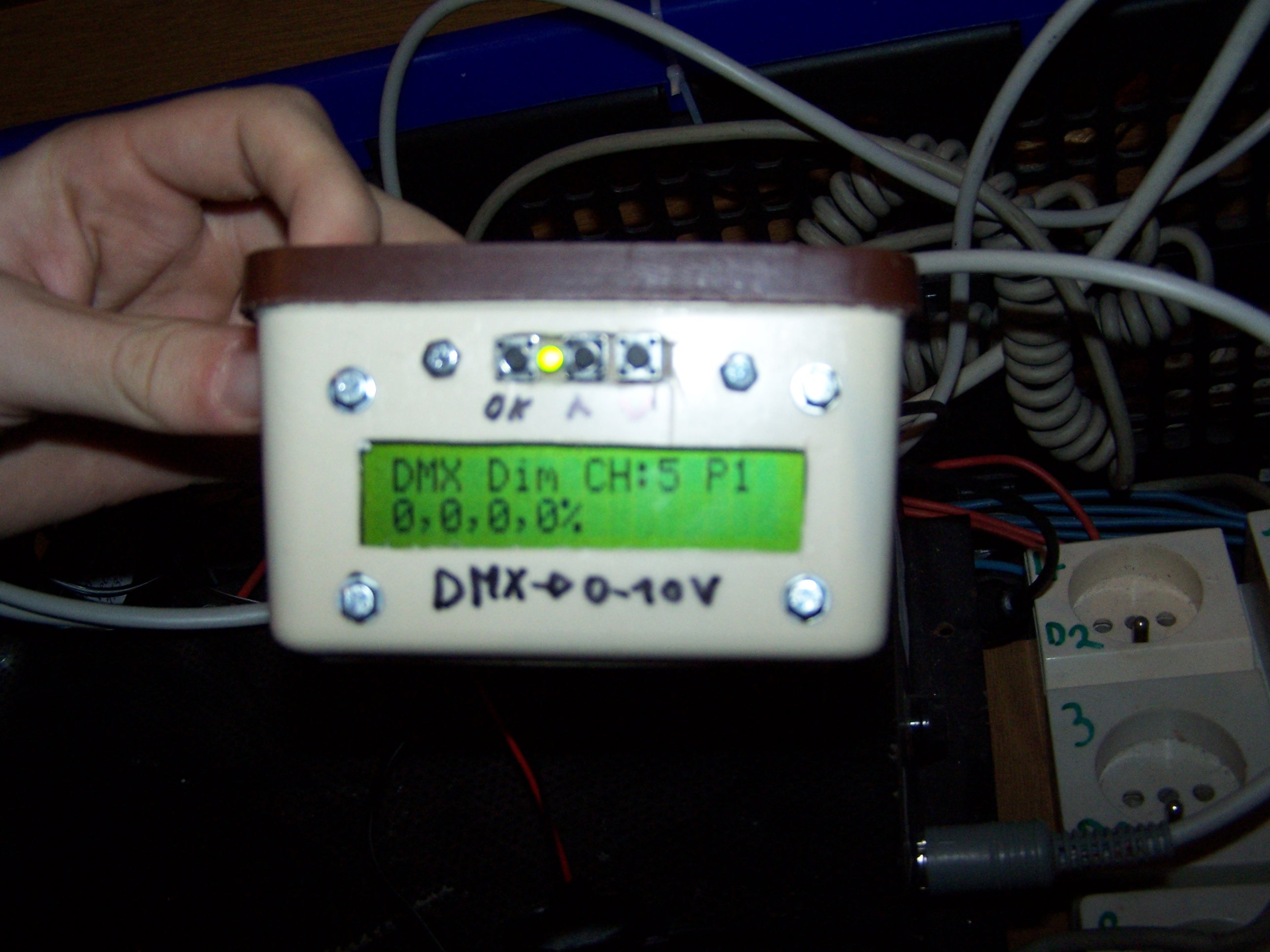

Is er ook een foto van het lcd?
Connectoren is wel een idee ja, anders ben ik bang dat die utp kabeltjes snel van de print af zullen breken.
LCD:
http://www.imgdumper.nl/uploads2/4b02eabcacea9/4b02eabcac6de-100_5272.thumb.jpg
Op het LCD staat het DMX adres en de waarde van 4 kanalen. P1 duidt op pagina 1. Op pagina 2 staan de volgende 4 kanalen. De LED geeft aan of er DMX signaal is.
Nadat ik de foto genomen heb zijn de kabels vastgelijmd aan de behuizing. 2 XLR connectors, 1 D15 en een voedingsconnector in het doosje plaatsen lukte niet dus hangen ze er buiten.
mooi stukje software, zou alleen de behuizing wat degelijker maken en je hebt een mooi geheel. maak je de 0-10V nu met een DAC of dmx PWM + low pass filtertje?
Behuizing zou inderdaad wat beter kunnen... Spijtig genoeg ben ik niet zo handig met behuizingen...
Eerst wek ik een software PWM op in de microcontroller. Deze gaat via een RC-netwerk (1kΩ, 1µF) in een niet-inverterende opamp (2x 10kΩ weerstand). Op de uitgang nog een 100nF condensator en klaar is analoge spanning. :)
