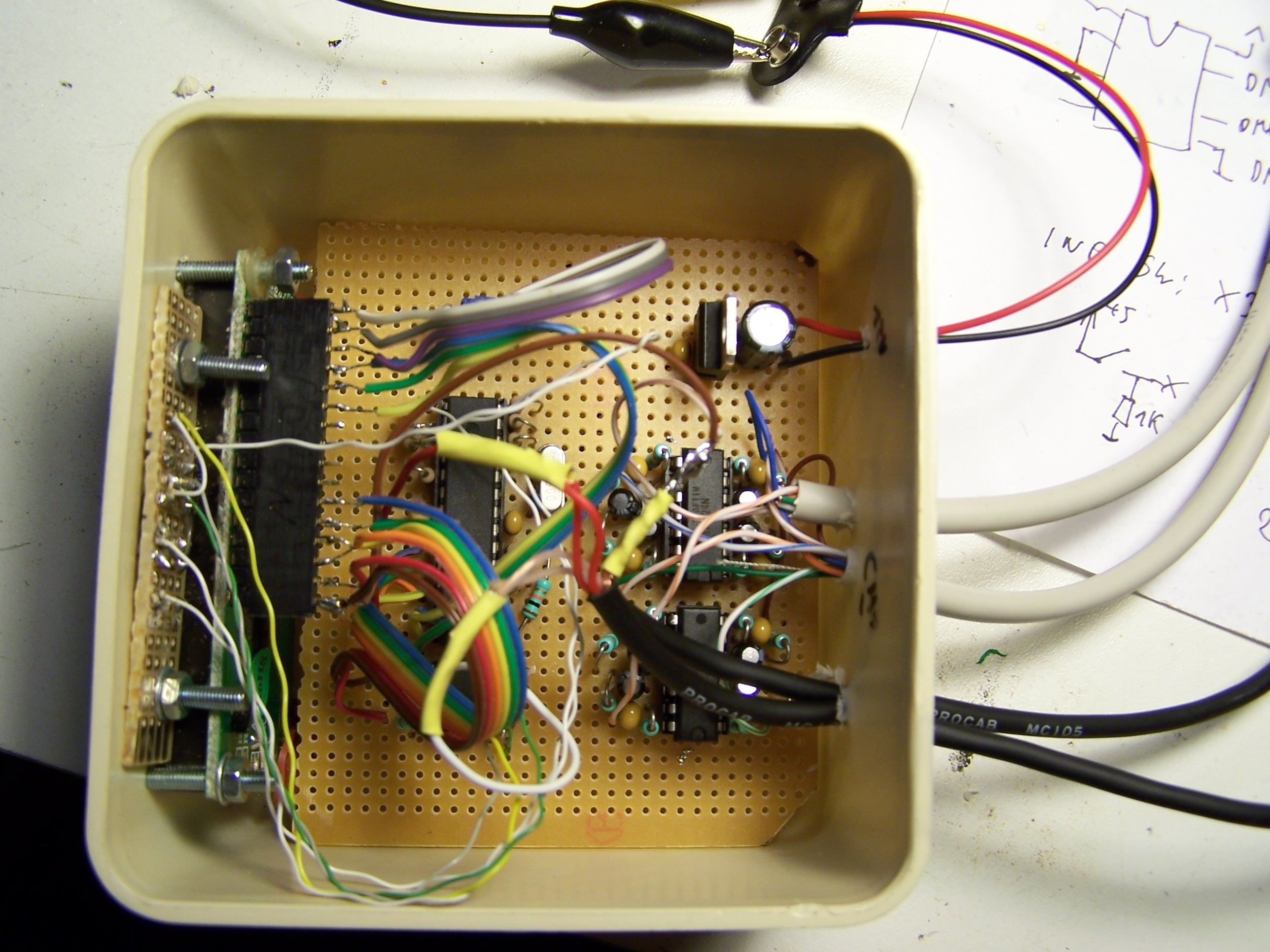

Ik heb ook nog maar eens een projectje volledig afgewerkt: printplaat, doosje...
Het is geworden: een DMX naar 0-10V omzetter.
http://www.imgdumper.nl/uploads2/4b01b16541a1e/4b01b16541250-100_5270.thumb.jpg
Ik heb hier een aantal dimmerpacks liggen die aangestuurd worden met een analoog signaal. Mijn lichttafel ondersteund wel analoog, maar dat zijn van die vervelende dikke kabels welke niet te lang mogen zijn. Nu kan ik dus een wat langere soepele dmx kabel gebruiken. :-)
Inhoud van het doosje: Atmega88, 75176, 2 LM324's, een LCD en wat klein spul als condensatoren, weerstanden...

Nuttig projectje Stijn. Zelf de software geschreven? Wat voor uC gebruik je?
Oh, enneh... waren de connectoren op? ;)
hij gebruikt een Atmega88 :)
Is er ook een foto van het lcd?
Connectoren is wel een idee ja, anders ben ik bang dat die utp kabeltjes snel van de print af zullen breken.
