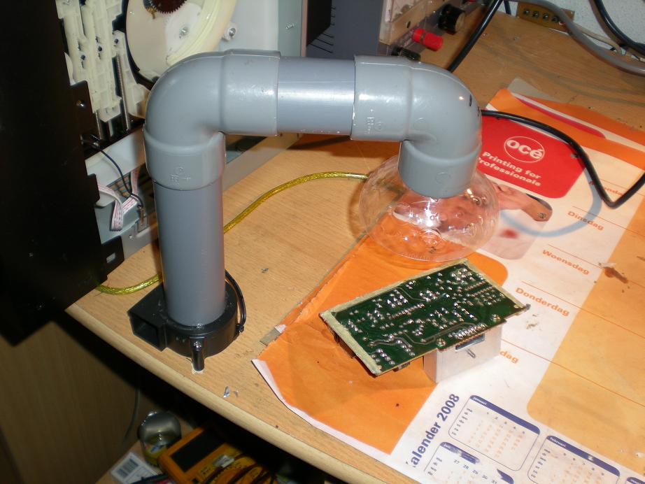

klein zondagmiddag projectje.
rook afzuiging voor mijn werkplek.
http://www.uploadarchief.net/files/download/dscn2182.jpg
http://www.uploadarchief.net/files/download/dscn2183.jpg
filmpje
(de ventilator maakt veel minder lawaai dan in t filmpje)
En als de rook is weggezogen dan hangt het onder tafel? Of waar blijf je daarmee?
Bij vlagen ben ik geniaal, helaas is het hier altijd windstil
Ik vind het nogal een grote buis, dan zuigt hij toch veel minder sterk af?
Ik moet nog even een buisje zoeken, dat de zooi onder mijn bureau geblazen wordt, dan heb ik er het minste last van.
buis is goed genoeg. is een ventilator uit een beamer, dus een behoorlijk luchtverplaatsing.
kan nu makkelijk een pingpongbal opzuigen.
handig. Nog even zwart spuiten en dan is ie helemaal af.

En verder is denk ik een dunnere flexibele buis(moet wel weer in een bepaalde vorm blijven staan) met zo'n platte uitmonding(ik hoop dat je begrijpt wat ik bedoel, van die dingen om in je auto te stofzuigen) van een stofzuiger ofzo wel handiger.
Die zuigt dan zo hard dat je hem gewoon naast je print kunt plaatsen, en niet erboven.

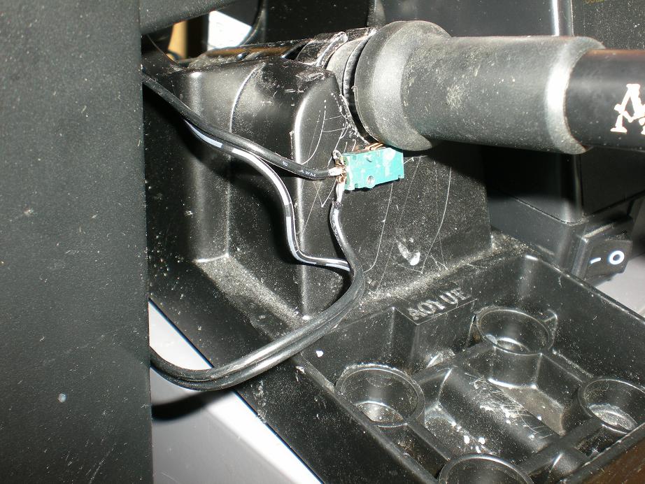

Verder ziet het er goed uit, hij schakelt vanzelf aan als je je soldeerbout pakt?
Wat loodgieterij tussendoor is ook leuk.
Eigenlijk zou het werkblad luchtdoorlatend moeten zijn, zodat je de rook rechtstreeks naar beneden kan zuigen. Maar het zal in de praktijk niet meevallen zoiets te bouwen, vrees ik...

het voordeel is dat de rook van de bout al omhoog gaat, en wordt zo meteen opgezogen.
freakz, je zou de uitgang van die rookafzuiging nog met zo'n stuk "drogerafvoerslang" (brede PCV slang) buiten kunnen laten uitkomen.
Ik heb zo'n "drogerafvoerslang" met een PC fan erin getyript uit het raam hangen. Werkt redelijk. Evt met een plaat hout/plexieglas waar alleen de slang door gaat (werkt beter, veel minder kou naar binnen).

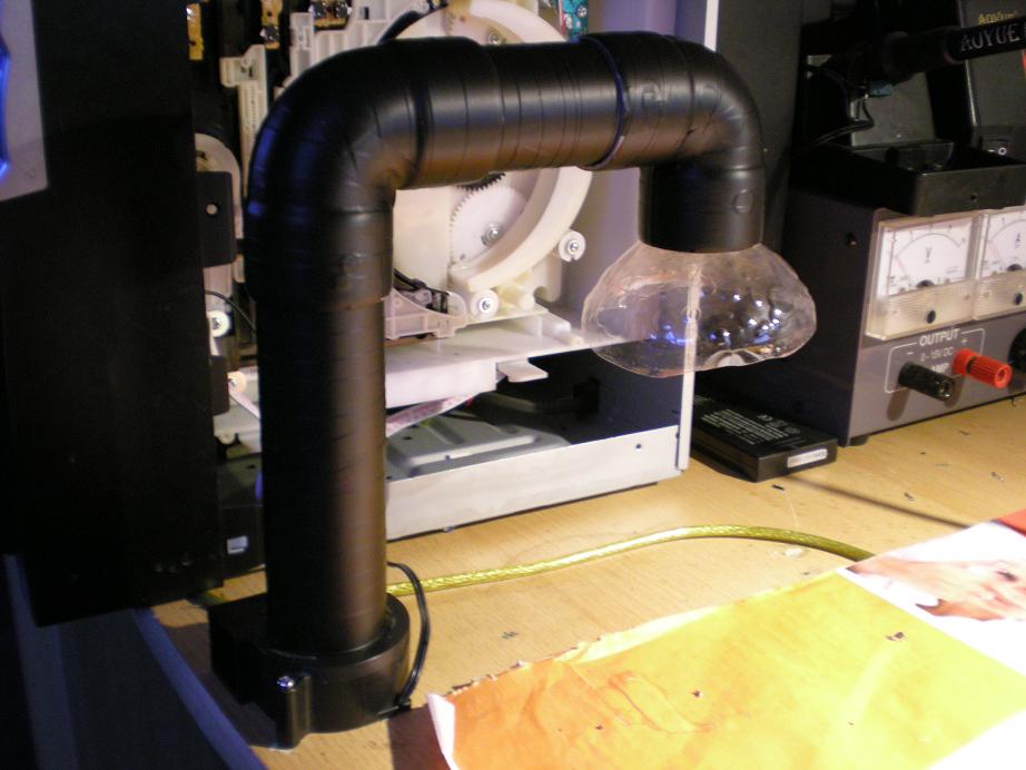

drie kwart rol zwarte tape later...
http://www.uploadarchief.net/files/download/dscn2186.jpg

Je zou er nog verlichting in kunnen maken..... :)
Toch denk ik dat je rook beter naar boven kunt lozen, immers de rook stijgt sowieso al en zal dus een lager s.g. hebben dan lucht *).
Naar buiten afvoeren is het mooist, maar je zuigt dan wel altijd koude lucht aan, van buiten (door kieren), of vanaf de gang!
Werken die professionele afzuigers niet met een koolstoffilter?? Die kun je van een keukenafzuigkap kopen, als ze tenminste nog worden gemaakt.

Brede buis heeft een lagere weerstand voor lucht en zal dus beter afzuigen, ondanks dat de flow lager wordt. Hoge flow zuigt je SMD's ook af >:).
Een snelle fan maakt daarbij ook nog meer herrie, vergelijk een stofzuiger met een 'oscillerende' fan op je bureau.
Belangrijker is dat de bochten zo wijd en flauw mogelijk zijn, dat geeft minder turbulentie en daardoor een efficiëntere afzuiging. Kaarsrecht is het best!

Op 13 december 2009 15:34:15 schreef electro_freakz:kan nu makkelijk een pingpongbal opzuigen.
dus nog even een filter maken in de luchtstroom. Kan je de smd onderdelen weer terug vinden.

en de prijs voor het meest creatieve gebruik van de bovenkant van een cola fles gaat naar : elektro_freakz
@tidak ada : nope. de warme soldeerlucht stijgt .maar de rookdeeltjes (hars / flux) )zijn wel degelijk zwaarder dan lucht hoor.
Ik heb ene rook afzuiging staan van aoyue. kost 19 dollar en er zit een actieve koolfilter in. ongelofelijk wat dat ding opzuigt na een uur solderen.... die filter slaat wit uit...
