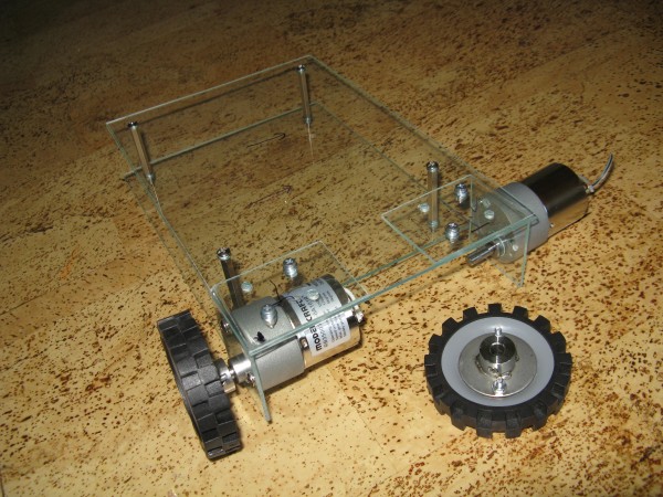

Dan ook maar een fototje van een foutje in KLM5... (inmiddels is het frame wel verder af, zo goed als helemaal zelfs.)
http://www.uploadarchief.net/files/download/img_3713_web.jpg
Motormount verkeerd om gebogen.
EDIT@Rew: Wiel is inderdaad te groot. En 't is geen gezicht natuurlijk.
Wel leuk om als het zou passen, een sensor van een optische muis onder de robot te zetten. Dan kunnen mensen de motoren omwisselen hoe ze willen, of zelfs aan de buitenkant monteren, en de robot kan alsnog uitvissen hoe 'ie rechtdoor moet... (Nee, ga ik niet doen)
[Bericht gewijzigd door Lucky Luke op maandag 23 augustus 2010 18:16:04 (23%)
Ach, kan zo toch ook? Of is het wiel te groot? :-)

edit: [oftopic] @Luke: die wielnaafjes lijken er speciaal voor gemaakt te zijn ;)
