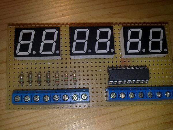

Hier even een klein project van mij:D ik ben bezig om een Led klok te maken maar om even te testen heb ik even snel een kleine gemaakt.
de grote display's zijn 2.3 Inch geel.
[img=250, 200]http://www.uploadarchief.net/files/download/11012010024.jpg[/img]
http://www.uploadarchief.net/files/download/11012010026.jpg

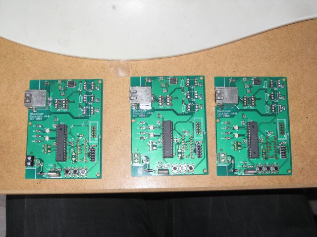

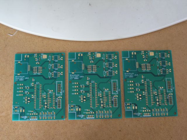

Een projectje van mij:
Voorlopige sturing voor rolluiken. Hopelijk komt er ooit nog eens een betere versie, geintegreerd met andere domotica.
de onbestukte print:
http://www.uploadarchief.net/files/download/img_3595.jpg
de bestukte print:
http://www.uploadarchief.net/files/download/img_3611.jpg
Natuurlijk hoort er nog een bordje bij met 4x2 relais, maar die is momenteel moeilijk te fotograferen, omdat ondertussen de installatie al in gebuik is.
Printen communiceren via RS485, master is gevormd door een AT90s2313 & IR-afstandsbediening.

@sven : proper , heel proper. Mooi gedaan ! waa rheb je ze laten maken ?

bedankt! De printen zijn bij makepcb besteld.

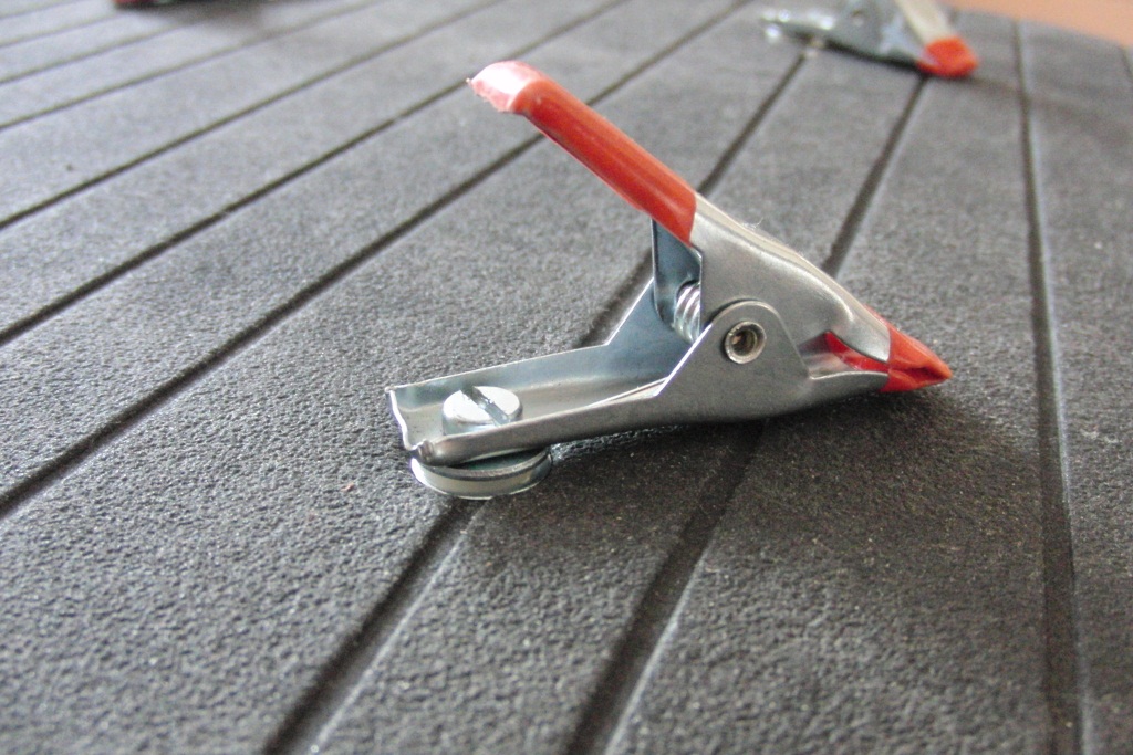

http://www.uploadarchief.net/files/download/resized/klemmontage.jpg
De montage van een klem, door de combinatie van 2 metalen en 1 teflon ring is de boel draaibaar.

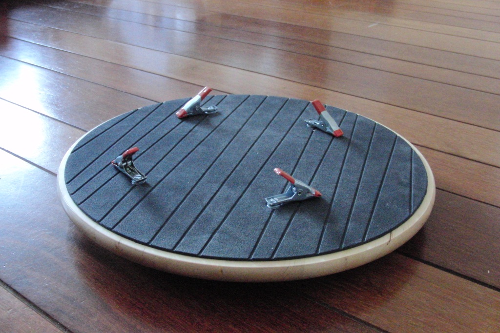

http://www.uploadarchief.net/files/download/resized/platformzonderheli.jpg
Het platform zelf, de helicopter past precies tussen de 4 klemmen.

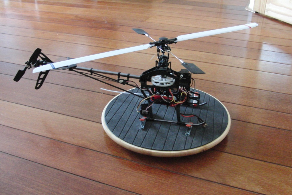

http://www.uploadarchief.net/files/download/resized/opplatform.jpg
De heli geplaatst op het platform. Vanavond eerste test van een nieuwe gyroscoop.

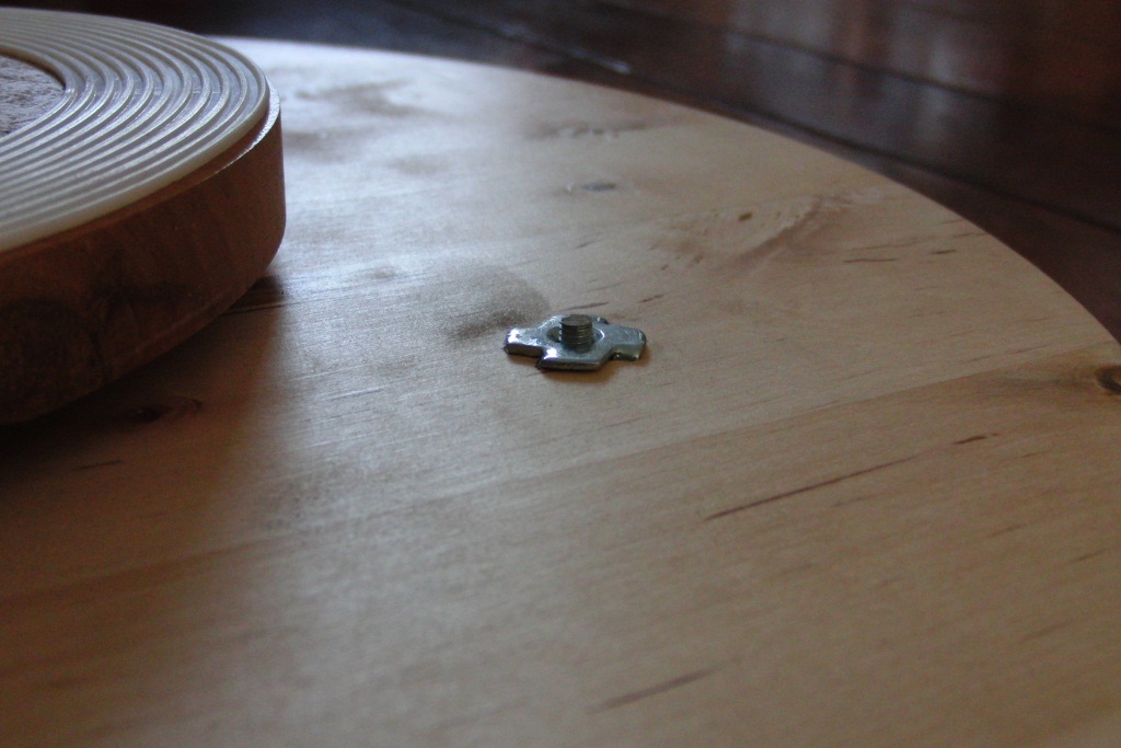

http://www.uploadarchief.net/files/download/resized/onderkantmetslagmoer.jpg
En, omdat iederen er altijd om vraagt.. De onderkant!
Ik heb gebruik gemaakt van slagmoeren om de klemmen stevig aan het hout te verankeren. En het staat nog eens netjes ook.
ben je niet bang dat de heli nu ze trillingen niet kwijt kan en hij dus alleen maar erger gaat trillen? vlieg zelf een trex 600.

krijg je zo'n effect http://www.youtube.com/watch?v=RihcJR0zvfM :P. Is dat niet gewoon op te lossen door de klemmetjes vast te zetten met rubberen ringetjes zodat ze de energie absorberen?

Dat valt op zich wel mee, als hij trilt dan is er sowiezo iets mis met de afstelling. Momenteel trilt hij helemaal niet, afgezien van een beetje rondjes draaien door een slecht ingeregelde gyroscoop i.c.m. een scheve staart door de laatste crash... Verbazingwekkend hoeveel er in een fractie van een seconde kapot kan gaan.
Ik wil deze opstelling uit gaan breiden met extra klemmetjes voor een strobo voor het afstellen van de rotorbladen. Ook moet ik het draaiplateau nog kunnen blokkeren. Door alles op klemmetjes te zetten kan ik eenvoudig kiezen welk instrumentarium ik wil gebruiken zonder ze altijd gemonteerd te hebben. Ieder onderdeel wordt opzichzelfstaand. Ik denk dat ik dit weekend de strobo in elkaar ga zetten. Foto's volgen uiteraard.
