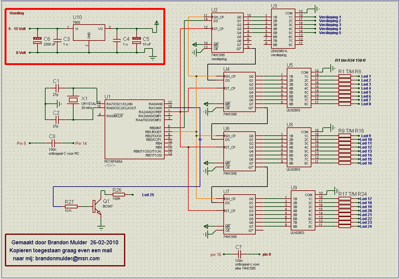

Voor mijn gevoel klopt er iets niet in je schema. De schuifregisters hebben geen klok volgens mij. Maar kan zijn dat ik me erop verkijk hoor.

leuke kubus! Ik heb alleen even een opmerking over je schema. In je schema staat bij de ingang van de 7805 "5 - 15 Volt". Een 7805 heeft een dropout voltage van 2 volt en heeft dus minstens 7 volt nodig, ik zou hem dus niet voeden met 5 volt.
Ik weet het. Maar hij doet het op een lood accu van 6Volt. Ik voed hem zelf met 12Volt.

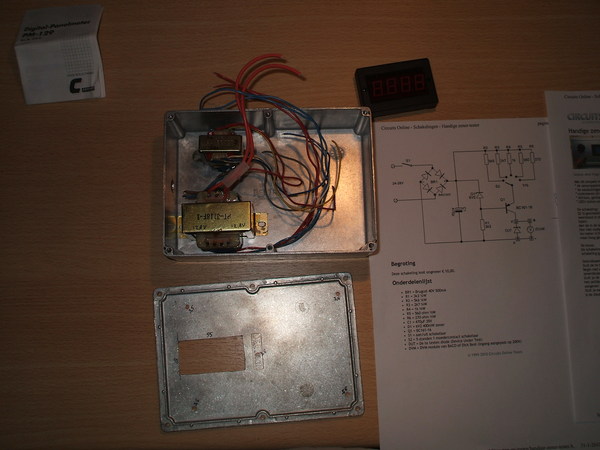

Allereerst mijn complimenten voor hugo welther.
De zenertester is een verbluffend simpel maar handig en toch een redelijk preciese meter.
Twee weken geleden zag ie er nog zo uit.
http://www.uploadarchief.net/files/download/voorbeeld%20opbouw%20zener…
De behuizing een deltron spuitgietkast met inpandige electronika werdt weggegooid.
Dit was een elektronische handrem testkast voor een ambulance geweest .
De rest van de elektronika onderdelen had ik liggen met uitzondering
de aluminium voetplaat .
Deze heb ik gefabriceerd op het werk daar wij een mooie knip en zetbank hebben .

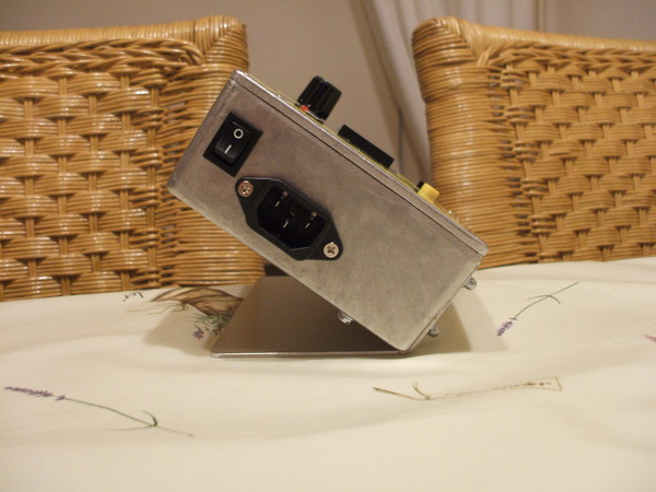

http://www.uploadarchief.net/files/download/foto%2Cs%20zenertester%200…
Zoals jullie zien heb ik het high voltage gescheiden met een schotje van het low voltage .
Daar ik dat meestal toepas in mijn ontwerpen .
Natuurlijk de aarding die als een drie punt(van de net connector) naar de 2 trafo,s lopen en nog een aparte naar de deksel als de deksel los zou zijn .
Hierbij is ook gedacht aan galvanische scheiding door een aparte trafo. (vandaar de 2 trafo,s)
De dvm wordt dubbel afgeschermt door een plaatje 1mm plaatstaal tegen het tussen schotje (high/low voltage) tegen magnetische velden van de trafo die invloed kunnen hebben op de dvm (meetafwijkingen) met op het deksel ook een gezet stukje plaatstaal die als 2e afscherming dient .
De entree met schakelaar uitgevoerd en natuurlijk de verplichte zekering aanwezig.
En het kastje onder een schuine hoek gezet voor makelijk bedienen en het aflezen .(tafelmodel)
Deze blijft mooi in evenwicht (stabiel) en valt ook niet om als je aan de meetsnoeren trekt .

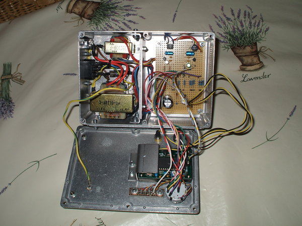

De printplaat kun je in 3 blokken verdelen met klok mee linksboven voeding voor de led,s (aanduiding m A bereik) ernaast voeding voor de dvm en onder de schakeling van de zenertester zelf .
Ik vond het wat luxer om de aanduiding van het milliampere bereik met led,s uitvoeren .

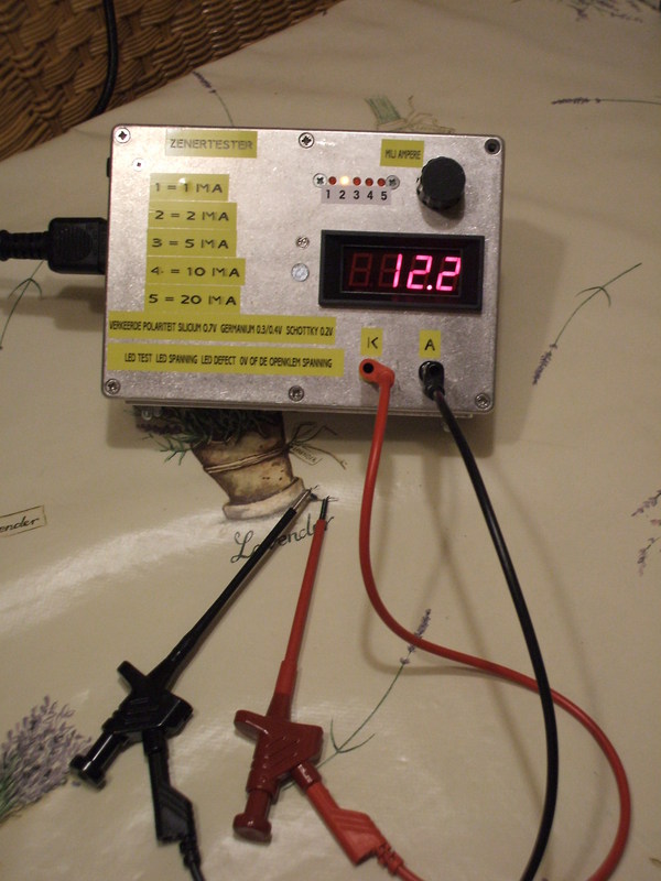

Hier heb ik er een zener van 12v op aangesloten .
Geen verkeerde meting nagenoeg met een goedkoop ogend metertje die ik ooit gekregen heb .
http://www.uploadarchief.net/files/download/resized/foto%2Cs%20zenerte…
Hier met met led geeft ie verbluffend goed de Vforward weer van de led .
Al met al een handig dingetje die je eigenlijk alleen al moet bouwen omdat je alle onderdelen toch al hebt maar toch ook handig is voor op de werkbank .
Al voel ik me wel een beetje een japanner met het namaken en het luxer maken van het testertje. :P

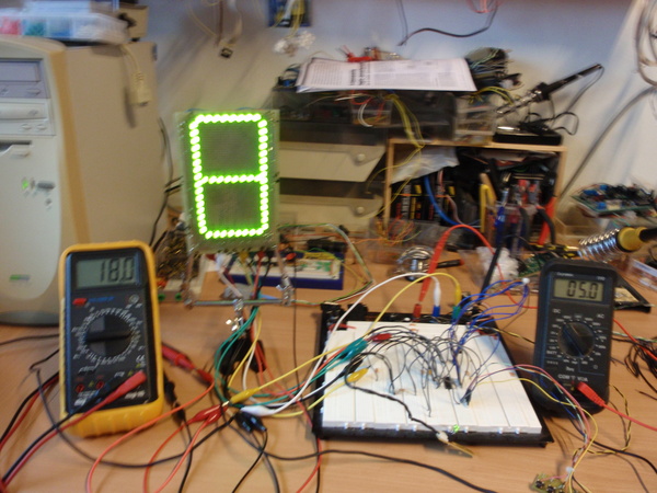

me eerste 7segment van me scoreboard is af.
http://www.uploadarchief.net/files/download/p2280269.jpg
nu nog 3 maken maar eerst nog ff 3x 40110 halen bij de electroboer.
volgend projectje is mischien een gitaar versterker uit de elex.
Heel mooi display geek.
Ik ben mss van plan om ook zo;n ding te maken maar dan voor een klok met PIC of 7490 en 7447 met een NE555 of kristal :P
