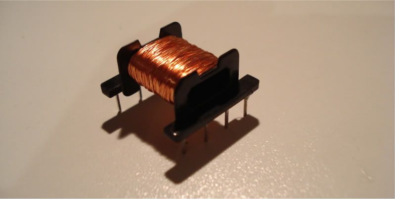

Van lussen had ik niet zo super veel last, enkel het in de knoop geraken, voor de volgende wikkeling een niet te dik buisje zoeken waar ik de draad kan opschuiven fzo.
In het gaatje waar de kern in moet heb ik het handvat van een koffielepel gestopt zodat ik de kern beter kan vasthouden en de draad wat kon aantrekken.
e/: Wat is de minimum spanning?
Je krijgt toch geen lussen als het klosje waar het draad vanaf komt even draaiend opgehangen wordt? geen problemen mee gehad.
Wikkelingen van de secundaire heb ik echt niet allemaal netjes naast elkaar gelegd, dat is onbegonnen werk. Wel evenredig verdeeld over de breedte van de spoel natuurlijk. (uiteindelijk zitten ze toch onder isolatie...)
Om de primaire netjes naast elkaar te krijgen met de meerdere aftakkingen in al een kunst, maar dit is wel gelukt.
ik heb nog een plaatje van de secundaire: (totaal staat hier nog wel)
