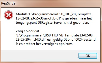

Ik heb nu "een programma" maar ik krijg ene melding dat hij mcHID.dll niet vinden die toch echt in mijn system32 map staat.
Daardoor werkt alles waarschijnlijk niet en kan hij geen verbinding maken met de pic.
System.DllNotFoundException: Kan DLL mcHID.dll niet laden: Kan opgegeven module niet vinden. (Uitzondering van HRESULT: 0x8007007E)
hadv
Zoals ik de foutmelding lees betekent het dat de .dll niet wordt geregistreerd. De dll is dus al wel geladen volgens de foutmelding, maat dat is niet die in de system32 map. Kijk maar naar de melding, die wijst naar een heel ander pad. De foutmelding komt van RegSvr32, dat is het programma dat dll's registreert.
Ik zou die in dat pad staat even verplaatsen of renamen en vervolgens je project in VS opnieuw opbouwen. Wellicht dat VS dan op zoek gaat naar de correcte dll (weet ik niet zeker, ik ken VS niet goed genoeg).

ik zou gewoon even een volledig nieuw project aanmaken en zelf de API binnnen trekken van die mcHID.dll
heb zelf een VB08 app lopen met mchid.dll als onderdeel en werkt perfect.

Oke ik zal een nieuw project maken.
