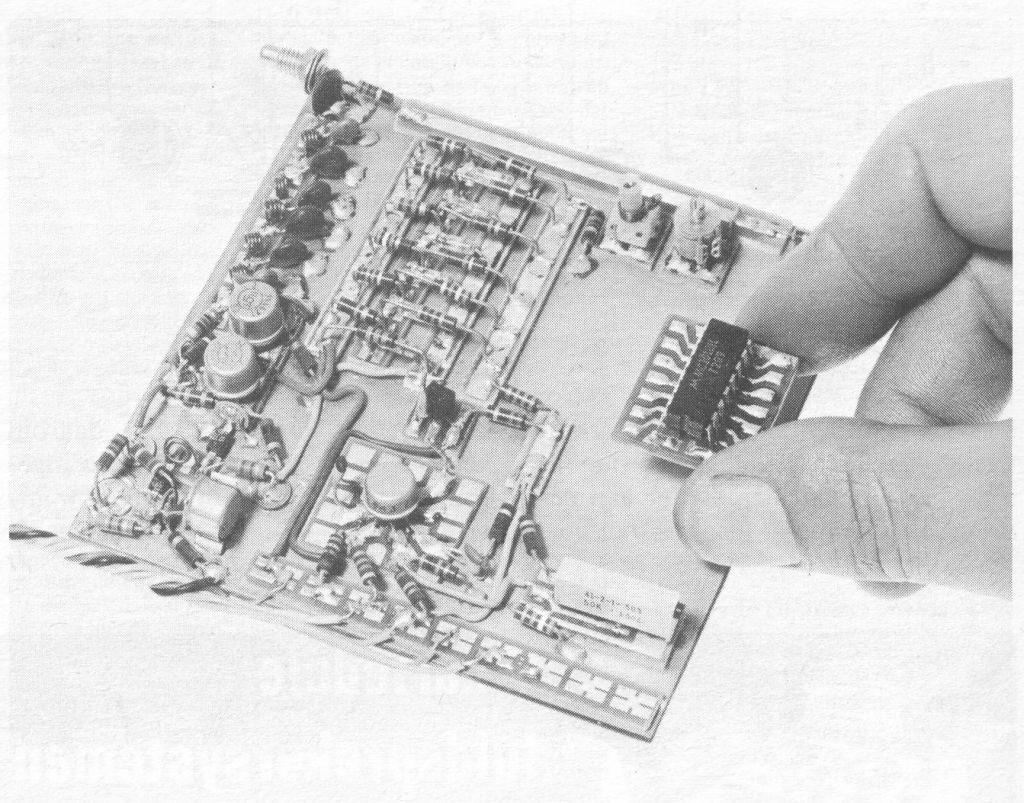

Waar is de tijd gebleven van de Minimounts®? (Met Scotch kleefspul eronder)
Ze waren er in DIL14 en in DIL16 Er waten TO-pads Massa strips em 'soldeersteunstrips'
Plaatje 'weet ik wat' er onder en je kon een schakeling keurig netjes opzetten. Ook hoogfrekwent, als je op onbewerkte printplaat of aluminium werkte.
Ik snap echt niet dat dat soort dingetjes niet Voor SMD maken. Dan kan je er tenminste behoorlijk mee breadbaorden (Ook geschikt voor mensen met een slechte visus).
http://www.uploadarchief.net/files/download/minimount1.jpg

Wat Tidak beschrijft gebruik ik nog steeds. Ik maak dan een klein printje met bv 8 vakjes waar een IC voetje opkan. Dat komt dan weer op het groundplane. Zo maak ik ook wel eens een soort componenten stripjes. Gewoon een strookje pcb met gleufjes erin gevijld.

@tidak. dat bestaat hoor voor SMD. er zijn er zelfs verschillende.
Wáár, free En hebben ze die ook nog voor 'ouderwetse' DIL etc.? :9~
@fred101
Maar die zijn niet zelfklevend en niet vertind. En een 50Ω stripline zal je ook wel niet kunnen vijlen >:)
