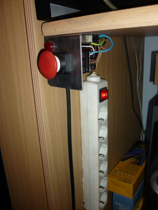

Vandaag mijn noodstop maar eens afgemaakt.
beugel is 2mm dik staal
volledig met de hand geschuurd etc.
schakelaars zijn 2x verbreek 1x maak
zit een neon lampje op om te laten zien dat de noodstop is ingedrukt.
Zit ook een zelf herstellende fuse in (2.5A)
Waarom?
Omdat het kan:)
Alles is aanraakveilig gemonteerd.

Zeker weten? Als je dat knopje indrukt gebeurt er toch wat.
Biggles87
Componenten zijn gevuld met rook... Is het er uit dan werkt het niet meer.
Afhankelijk wie je de knop wil uit laten testen.
een handige functie ; bij stroomuitval het zo maken dat hij eerst gereset moet worden , dus geen continu schakelaar maar een pulsschakelaar met relaisovername . handig bij een netuitval en eer je denkt ,ik loop naar de meterkast komt alles terug en knettert er vanalles tussen je vingers .
Mooi gedaan, maar valt alles in je (werk)kamer dan uit of alleen dat stopcontactenblok?

Mooi gedaan, nu nog een plaatje aan de rechterkant en het is af.
ps: je bent nu zeker wel door je eelt heen na het met je hand schuren van 2mm dik staal?

electro_freakz
Bedankt voor jullie reacties.
Het heeft wat werk gekost om het te schuren, vijlen, maar dan heb je ook wat:)
Het witte stekkerblok wat eronder hangt wordt afgeschakeld. hier zit dan ook nog een extra zekering tussen van 2.5A
en tja, stroomuitval. komt dat zo vaak voor dan?:)

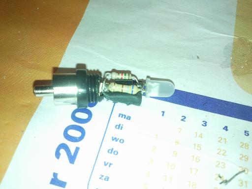

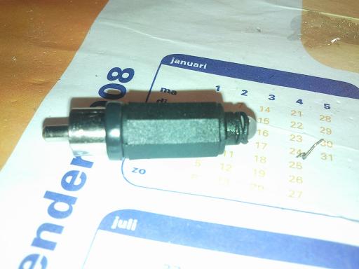

even tussen al het leren door een audio vermogen metertje gemaakt voor men versterker.
1Watt is groen
1.5Watt is oranje
3Watt is fel rood
Schema is uit een elektuur
Alles is ingebouwd in een leeg tulp stekkertje.
