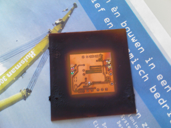

Ik was een SMD-printje aan het bakken in de oven, echt iets te lang:+
http://www.uploadarchief.net/files/download/dsc_0031.jpg
je moet ook hetelucht pakken ipv grilstand (jaja, de Kok in mij komt naar boven :D )
het was een foto van een printje wat zwart is geworden .

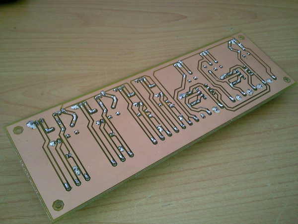

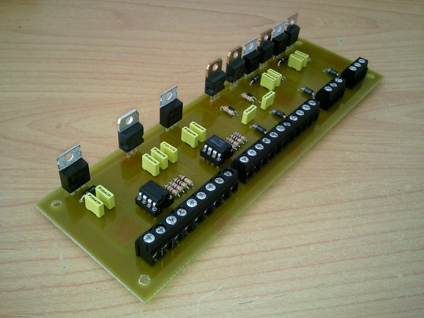

Ik zal eens een paar foto's posten van mijn eerste zelf geëtste printplaat. Het is een printje met wat spanningsregelaars en FET's voor de aansturing van een project op school. Het schema en de lay-out heb ik zelf ontworpen.
De bovenkant
http://www.uploadarchief.net/files/download/foto0231.jpg
De onderkant
http://www.uploadarchief.net/files/download/foto0232.jpg
De bovenkant met componenten
http://www.uploadarchief.net/files/download/foto0233.jpg
De gesoldeerde onderkant
http://www.uploadarchief.net/files/download/foto02344.jpg
Er zijn een paar spoortjes niet helemaal goed gegaan. Die waren nog met de groundplane verbonden. Je ziet dat er stukjes zijn weg gefreest.
Ik heb geprobeert de componenten netjes geordend te plaatsen. Ik denk dat dat wel aardig gelukt is voor een eerste printje. Sommige soldeerverbindingen zijn niet echt netjes gelukt. Ik wijd dit vooral aan te kleine soldeerpads :) (vooral op de groundplane)
Opbouwende kritiek is welkom ;)

Ziet er zeker goed uit voor de eerste keer!!
zijn je pads niet op sommige plaatsen totaal weggeboord?
Ja, vooral bij de IC's en de kroonstenen. Daarom wil ik de pads de volgende keer groter maken. Als iemand mij kan vertellen hoe ik de pads kan vergroten in Ultiboard hoor ik het graag..;)
Ik
De pads vergroten is redelijk simpel...
Eerst moet je alle pads selecteren (Die je wilt veranderen). Vervolgens properties via rechtermuisknop, dan pads en dan je drill en pad diameter instellen.
Ah, ik heb het gevonden. Wat is ongeveer een normale maat als ik vragen mag?
Ik
Ik gebruik doorgaans 80mil voor gewone soldeereilandjes. Voor ander spul zoals printkroonstenen, grote elco's, gelijkrichterbruggen e.d. neem ik ze zo groot mogelijk.
Daarnaast belet geen mens je om "speciale" eilandjes te creëren met behulp van printbanen. Zoiets, dus:
http://prosje.be/CO/Schemas/Eilandjes.png
Die pads zijn inderdaad weggeboord. Als je een ontwerp begint is het een van m'n eerste stappen (na componenten plaatsen), de pad sizes op te hogen. Als je dat achter af doet moet je ze vaak uitgroten (standaaard zijn ze heel vaak te klein), wat betekent dat je minder ruimte hebt dan je had gepland, waardoor je sommige sporen weer kwijt kan enz.)
Kijk naast pad grootte ook naar de binnen diameter. Als je met 0,8mm boort, kies ik de pad binnen diameter altijd iets groter zodat je niet per ongeluk de pad meeboort. Nou zal dat niet zo hard lopen, maar goed. 2mm is een prima buiten maat zoals pros zegt (80mil = 2mm), maar bij voorkeur doe ik toch altijd 2,2mm of zo, vooral als de ruimte is.
Voor de rest ziet het printje er prima uit. Wat voor project is het als dat even tussendoor mag? Aangezien je nog al een flinke reeks aan FETs heb staan ;)

Bedankt voor de informatie! Ik zal het verwerken in het volgende project.
Er staan maar 4 FET's op. Met behulp van een PLC worden er dus 4 uitgangen geschakeld. 2 Uitgangen zitten direct aan de voedingsrail (24V), de andere twee schakelen twee keer 12V. (via 7812)
Ook zit er een spanningsregelaar voor de voeding van de opamps. Hier zit ook een connector aan, deze voedt ook iets anders in het project.
De opamps versterken het signaal van een temperatuur- en vochtsensor. Voor deze sensoren is ook een 5V en 12V regelaar op de print aanwezig.
Ik
Netjes hoor, zeker voor een eerste print! Je hebt zelfs gedacht aan thermisch reliëf bij de pads die aan het groundplane zitten!
Gelukkig deed Ultiboard dat automatisch:P

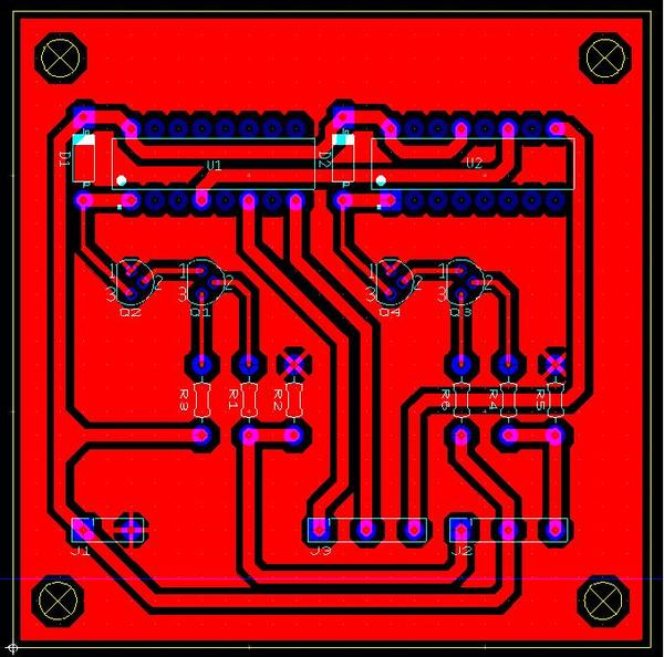

Voor de geinteresseerde: ik ben nog wat bezig geweest met het vergroten van de pads in een volgende schakeling, voor hetzelfde project overigens.
http://www.uploadarchief.net/files/download/wsecc.jpg
Hier zie je dat de pads mooi groot zijn. Heb ze nu 2,2mm. De foto is een beetje vaag maar dat zal wel van het schalen oid van uploadarchief komen.

Persoonlijk zal ik de pads van de connectors vergroten, je hebt immers ruimte zat.
