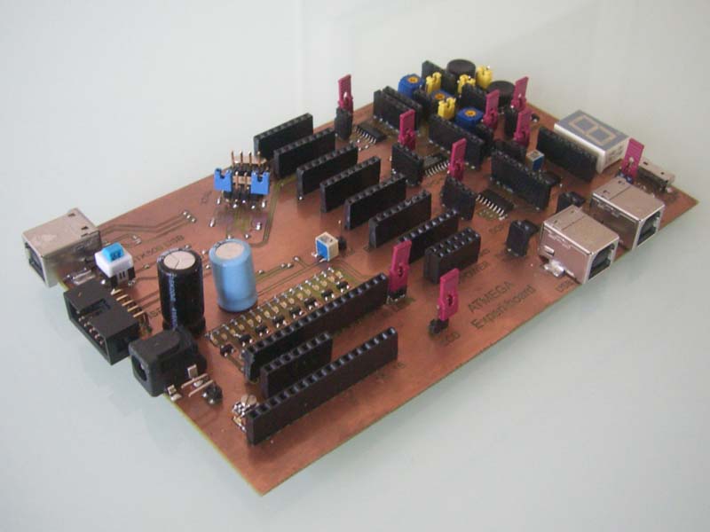

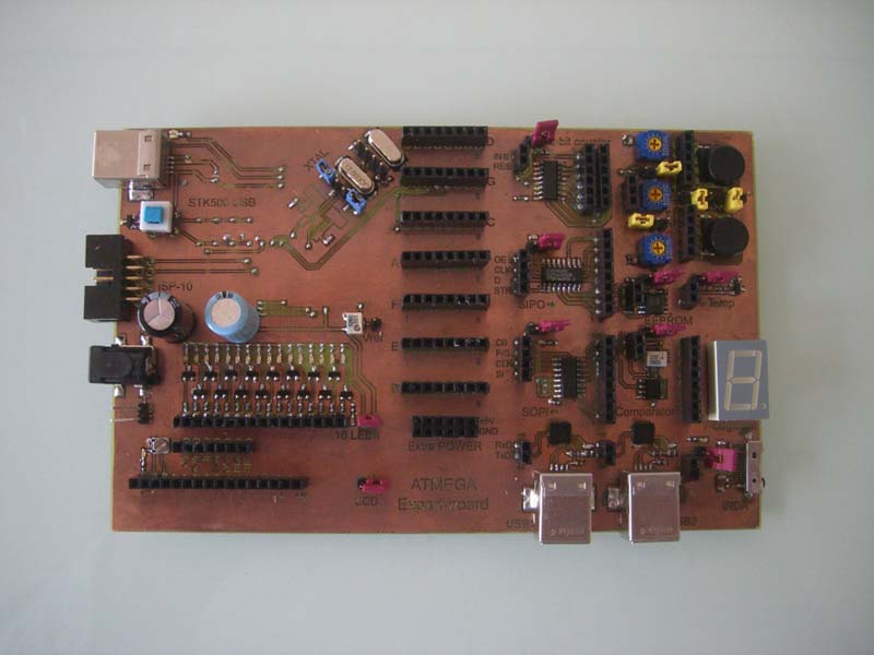

En dan de foto's die aanklikbaar zijn voor een vergroting. Nu hoop ik maar dat uploadarchief meewerkt, want die is / was vandaag down.
De bovenkant van de print :

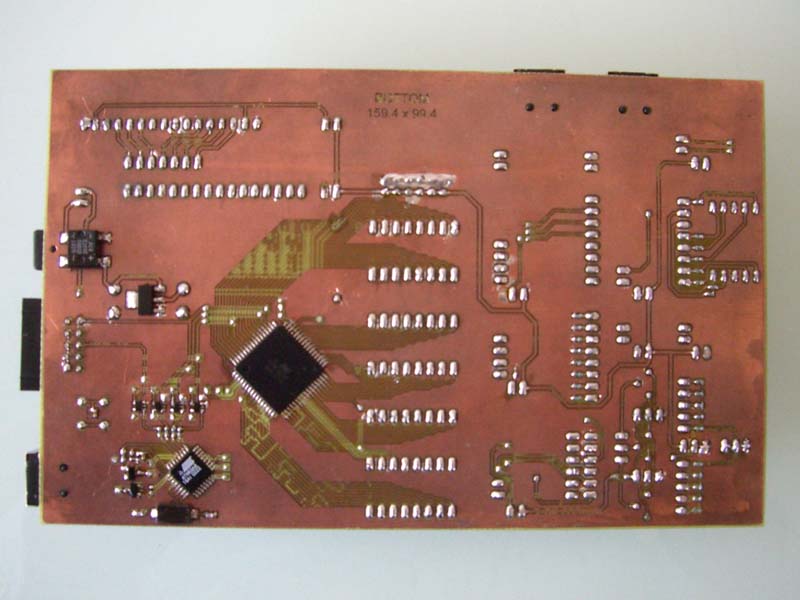

En ik weet het, er zijn mensen die ook meteen de onderkant willen zien. Alvast mijn excuses voor het belabberde soldeerwerk bij het Extra Power-blokje.

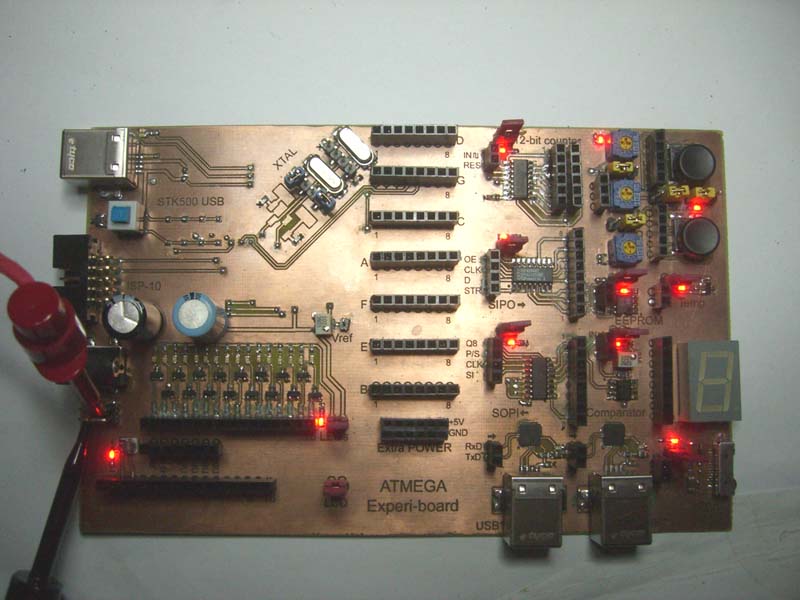

En hier dan een foto van het printje, waarbij ik alle onderdelen van 5V heb voorzien. (De rode LEDs laten zien dat er 5V op staat)
De beide USB-poorten zijn voorzien van een blauwe LED. Helaas had ik deze nog niet aangesloten toen ik bovenstaande foto maakte. Maar inmiddels kan ik zeggen dat de USB-poorten goed werken en de blauwe LEDs goed zichtbaar zijn.
Het boardje is in EUROkaart-formaat, maar ik kon niet de ruimte vinden voor een OpAmp (LM386) en een luidsprekertje. Evenzogoed had ik ook graag nog een IR-ontvanger (TSOP1736) er op willen zetten om afstandbedieningen eens uit te kunnen lezen. Maar ja, zelfs met SMD-spul kom ik op een EUROkaart soms wel eens ruimte te kort. Misschien dat ik nog eens een nieuwe PCB ga ontwerpen, waarbij ik al die kleine hiaten oplos. En anders zal ik enkele "add-ons" voor de poort-sloten gaan ontwerpen.
