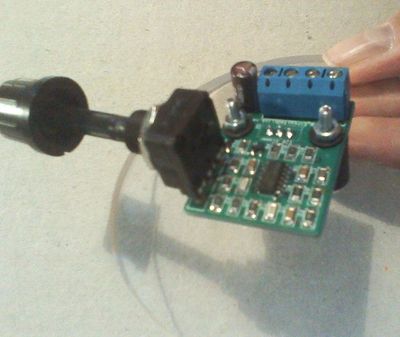

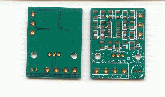

Hier dan weer een bouwsel.
Heeft mij behoorlijk veel tijd gekost, ook om er 50 kits van te maken.
Het was te koop in Rosmalen als sponsoring van voor CircuitsOnline.
Het is een lineaire PWMregeling. 3 van de 4 opamps gebruikt van een TO084. 1 is een intergrator van een spanningkje over een condensatortje, een ander een schmittrigger die zorgt dat de condensator laad of ontlaad en na het passeren van de 3,5volt of 8,5volt grenswaarden de condensator laat laden/ontladen. Er ontstaat een mooie driehoeksspanning op 22KHz die door een laatste comparator gaat waarbij de spanning instelbaar is met de potmeter en er een PWMsignaal uit komt wat de mosfet stuurt, en irf530 in dit geval.
Dat waren veel woorden, nu plaatjes:
print
http://www.uploadarchief.net/files/download/foto_2_2.jpg
opgebouwd (sorry, belabberde kwaliteit)
http://www.uploadarchief.net/files/download/foto_1_2.jpg

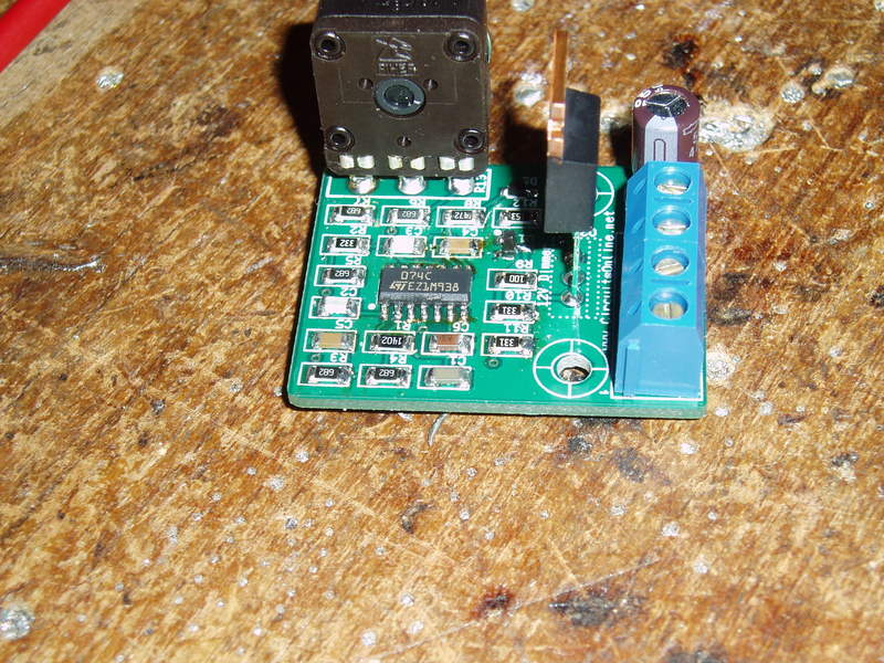

De zondag na Rosmalen heb ik het pakketje uit het plastic gehaald en zat vrij snel in elkaar en werk ook.
Veel onderdelen kunnen er niet verkeert geplaatst worden, maar heb je op die onderdelen gelet?
[Bericht gewijzigd door Henry S. op zaterdag 20 maart 2010 23:49:26 (28%)
Het enige waar ik over twijfelde was de zenerdiode.
na het testen, een poging gedaan om de diode om te draaien, maar daarbij is ie afgebroken.
Stom SMD grut ook!..
Anoniem
ja elektronica moet je behandelen met liefde
en niet met een Groote punt-tang
Op de beurs was hij werkend te zien, hij heeft de hele dag na mijn aankomt belast aan gestaan.
Ik dacht dat de indicaties allemaal wel duidelijk aangegeven waren, dit is zelfs nog eens genoemd in de beschrijving. Zie zener zit er omdat de gebruikte opamp niet onder de 0,7 volt kan zakken en dan de transistor niet uit geleiding gaat. Je zou eventueel kunnen proberen om de zener te vervangen door een gewone diode, of 2 (die dan wel de andere kant op staat!) of zelfs te overbruggen, er zit nog een pulldown achter. Eventueel heb ik nog wel wat spareparts.
Hij was eenvoudig te solderen, een eerste kennismaking met smd moet ook niet al te zwaar gaan, anders beginnen mensen er nooit weer aan. Fred heeft er zelfs 1 inelkaar gezet (buizenfreak en groot-tingieter) al had hij volgensmij wel wat hulp van HmH.
Het solderen op zich ging wel goed, alleen die zener zat tegen.
k kijk morgen wel f ik nog een2.4V DIL heb liggen.
http://www.uploadarchief.net/files/download/p1000258.jpg
free_electron
Silicon Member
hoe mooi... en met ene ST chippie erop.
wel een beetje blobberig gesoldeerd en de linker poot van c2 is volgens mij niet goed vastgesoldeerd...
ditto voor r12 en r6 ...
