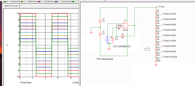

Met symetrische blockgolf, Vrms = Vpiek.
Dus eenvoudig de Vpiek van de blockgolf reguleren in vergelijking met een gekalibreerde gelijkspanning.

Als ik jou goed begrijp moet ik daar dus een blokgolfgenerator bij maken welke bv 20V uit doet. Dan een schakeling maken welke de amplitude van die generator vergelijkt met een stabiele DC spanning (LM385BZ-2,5 of mijn DC calibrator). Kan dat met een opamp, dus een blokgolf met een DC spanning vergelijken ?
Daarna kan ik het stabiele uitgangsignaal van de blokgolf in stappen verzwakken. Bijvoorbeeld 20, 19, 15, 12, 10, 9, 5, 4, 2, 1, 0.5, 0.2, 0.1
Dat verzwakken, kan dat het beste via een weerstandsdeler of via pi-verzwakkers ? Een multimeter is natuurlijk niet echt een belasting dus ik denk dat een weerstandsdeler voldoet.

Dit levert in de simulatie een constante blokgolf. Ik kan de 5V blokgolf in ieder geval bijna een Volt variëren zonder dat de output veranderd.
